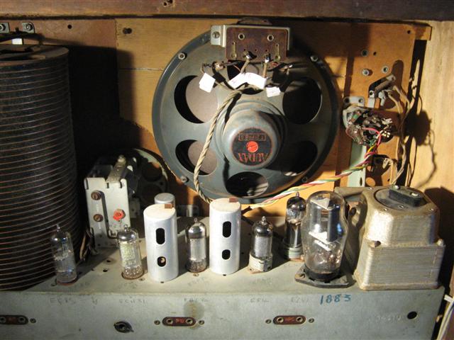

    j'ai besoin de vos compétences s'il vous plait
    j'ai un poste à identifier .il a été bidouillé et j'ai du mal a lui redonner une vie , pourtant il parait prométeur
    GO/PO/OC/BE PU avec un bloc visiodon type 214 rs , mais rien ne fonctionne ........
    je pense qu'il peut s'agir un modèle ACER .
    les lampes sont EF85/ECH81/EBF80/EF40/EL41/1883 .
    voici les photos
    pouvez vous m'aider ? l'identification si possible et je cherche le schèma .
    merci à tous ceux qui prendront un peu de temps pour m'aider .

Sujet : de l'aide SVP Nouveau De magnetique19  Le 18-02-2011 à 12:24 sta
    bonjour michel martin ,
    vous devriez chercher dans les plans de montage chez radio plans car cela me dit quelques chose .
    bonne chance
Sujet : de l'aide SVP Nouveau De Gilbert  Le 18-02-2011 à 16:11 sta
    Cette disposition des glaces de cadran a été utilisées par Sonneclair: peut-être une piste?

    Votre poste n'aurait pas une ressemblance avec un de ceux-ci ?
    Il s'agit d'un mémento ACER de 1955 avec des schémas de différents modèles. Mais hélas aucun ne correspond à votre jeu de lampes.
    C'est peut-être une piste quand même ?

Sujet : de l'aide SVP Nouveau De Florian  Le 18-02-2011 à 20:01 sta
    Joli poste, drôle de jeu de tubes!
    On utilisait encore des 1883 vers 1955 ou c'est un bidouillage s.v.p?
    Flo
Sujet : de l'aide SVP Nouveau De Totolagalène  Le 18-02-2011 à 21:18 sta
    Flo, pour ton info, le jeu de tubes n'a que la particularité de comporter un étage amplificateur HF au départ avec la EF85, çà améliore beaucoup la sensibilité pour les stations faiblement reçues.[:Hi:]
Sujet : de l'aide SVP Nouveau De Totolagalène  Le 18-02-2011 à 21:20 sta
    Il est vrai que la vieille redresseuse 1883 fait "désordre" avec des tubes Rimlock et Noval.

Sujet : de l'aide SVP Nouveau De michel martin   Le 19-02-2011 à 00:00 sta
    merci à ceux qui ont essayé de m'apporter de l'aide . si d'autres idées arrivent elles seront les bien venues .
    les lampes et l'implantation sont d'origines .
    Aucun doute la dessus mais cet appareil en panne a essayé d'être dépanner par quelqu'un qui a tout saboter . cela est vraiment dommage car ce type de poste doit être des plus sensibles et intéressant
    mais sans schèma c'est dur car une partie du cablage est partie .... toutes la partie reception et cablage cv et liaison première Fi .
    maintenant si Thierry peut me préter son livre Acer cela pourrait m'aider quand a faire le scan pourquoi pas si cela n'est pas trop pressé.
    a défaut une copie des schèmas . car je suis convaincu que ce poste est un acer ...non connu éventuellement !
    je lui rebourse tous les frais bien entendu .
    et trans mettrai mes infos et compte rendu si j'arrive au bout de cette affaire .
    Dans le pire des cas , j'étudirai un schéma en me basant sur un poste général electrique qui a des fonctions a peu prés identiques mais cela ne serait plus de la restauration!!!
Sujet : de l'aide SVP Nouveau De Totolagalène  Le 19-02-2011 à 00:06 sta
    Pas besoin de son schéma précis pour faire rechanter un poste: on travaille étage par étage (connaissant les tubes) en commençant par l'alim puis on part du HP et on remonte jusqu'à l'antenne.
    Ah on en revient à la technique des années 60 quand j'ai commencé et qu'internet n'existait pas ! Mais à ce jeu les schémas ne restaient pas toujours ceux d'origine car on s'accommodait des composants disponibles pourvu que le poste fonctionne.

Sujet : de l'aide SVP Nouveau De michel martin   Le 19-02-2011 à 12:07 sta
    je suis bien d'accord avec vous tous , mais si on veut remettre le poste dans l'état d'origine ! ce n'est pas l'idéal!
    quand on recoit des conseils de certains de nos amis qui veulent démonter les capas d'origines pour glisser dedans des composants modernes.......il y a un fossé entre vos différentes recommandations ,

Sujet : de l'aide SVP Nouveau De slouptoouut  Le 19-02-2011 à 13:40 sta
    Bâ,
    pour la valve, il devais être initialement équipé avec une GZ40 , et pour faire un dépannage ne serai ce que provisoire, ils ont du adapter une 1883 (même fonctions , mêmes tensions) parce c'est ce qu'il avaient sous la main ...Et le provisoire a duré (par ailleurs c'est pas plus mal, la 1883 est plus fiable que la GZ40 ) et le branchement d'une valve n'a rien de compliqué ...
    pour la partie HF et FI bricolée et partiellement décablée par des "gougiafiers" , il faudrais tenter d'identifier le bloc d'accord et les transfo FI pour en connaitre les caractéristiques, fréquences d'accord, et branchements et tenter de reconstituer un schéma faute de celui d'origine (la, c'est moins évident, bon courage)
