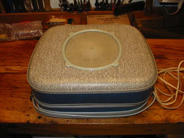

Dans un fil précédent, j'ai entamé la restauration d'un Teppaz "CLEO" voilà la suite!!!
| Sujet : Restauration Teppaz CLEO (SUITE) Nouveau | De Yves Cantineau Le 07-07-2005 à 19:38 sta |
Suite!!![[:Hi:]](s12.gif)

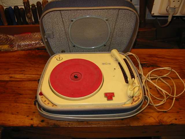

Un grand merçi pour la doc, et voiçi la suite des photos.....
| Sujet : Restauration Teppaz CLEO (SUITE) Nouveau | De Yves Cantineau Le 10-07-2005 à 19:09 sta |
La suite... après les tests habituels, les transistors de sortie ont claqué, le coupable est bien évidement le trimmer de réglage du courant de repos "la prochaine fois je le change d'office ) heureusement que l'on trouve encore des transistors pareils.....j'ai mis des AC187/188 et c'est reparti....puis j'ai eu des ennuis avec le frein de l'arrêt automatique (le feutre avait disparu ) mais avec de la patience j'ai résolu le problème.....et voilà il ne manque plus que le haut-parleur pour le terminer Encore une fois merçi à tous ceux qui se sont interessés a cette petite aventure![[:Hi:]](s12.gif) ![[:Hi:]](s12.gif)

| Sujet : Restauration Teppaz CLEO (SUITE) Nouveau | De Jacques Le 10-07-2005 à 19:25 sta |
Ca, le courant de repos, ça ne pardonne pas, surtout en été.
Ces ajustables là sont de vraies saloperies car ce sont des 2 points (et non 3).
S'en méfier comme d'une capa de liaison dans un montage à lampes.
Vous parlez d'un HP de 5 ohms là-dessus ? Il y a un transfo de sortie ?
| Sujet : Restauration Teppaz CLEO (SUITE) Nouveau | De Yves Cantineau Le 10-07-2005 à 19:40 sta |
Bonsoir Jacques, et oui ces petits trimmer sont une mauvaise invention . Pour le hp il n'y a pas de transfo de sortie, et il fait bien +/- 5 ohms comme d'ailleur sur le BALAD' et le BI-BALAD' on trouve un transfo de sortie sur le TOURIST (pourtant lui aussi a transistors) avec un hp haute impédance.....Je suis occupé pour l'instant a transcrire le schéma sur papier pour voir plus clair, et éventuellement faire plaisir a d'autres amateurs de Teppaz

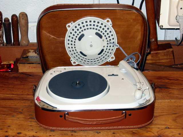

Une autre restauration va bientôt demarrer avec ce Teppaz Oscar Tubes trouvé sur brocante de Mettet ce jour pour 15 . Il est dans son jus et très sale "ne vous fiez pas a la photo qui donne bonne mine a la bête" Il y a de la rouille et il manque un fixation de couvercle et l'écusson du bras de lecture... , le plateau en plastique est parfait ainsi que le galet d'entrainement et la valise..... Pas encore ouvert ni testé...![[:Hi:]](s12.gif)
