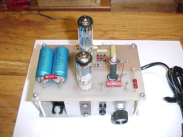

| Sujet : Surprenant ampli à lampes Nouveau | De Yves Cantineau Le 20-07-2005 à 23:43 sta |
Une petite réalisation faite avec une "récupération" sur un électrophone Philips (je l'ai retrouvée dans un coin de l'atelier) Bon cela ne rivalise pas avec un (EL6405), mais pour un montage réalisé a 20 ans!!!!
