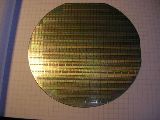

Juste pour documenter : Un Wafer (dernière étape avant la découpe et l'encapsulation), sur celui-ci c'étaient des TDA2002...

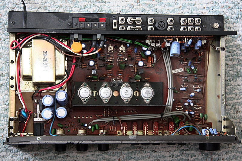

J ai aussi réparé du Nad et beaucoup de composants européens à l intérieur voir ci contre le schéma du 3030

Hé oui NAD à utilisé dans les années 70-80 (avec bonheur) des 2N3055 et 2955 dans certains de ses amplis ! notament dans le NAD 3020.
Ce n'était pas ce qu'on pouvais faire de mieux mais cet ampli avait la cote auprès des audiophiles de l'époque.
Il avait été conçu sans fioritures et a prix modéré et il suffisait à la plupart des besoins.

Tiens c'est curieux..J'ai un Nad 3030 ici, je viens de regarder, les transos de sortie sont des 2SC1079 ce qui est assez logique...
Il a été charogné , je ne le répare pas car il manque des pièces spécifiques (circuits hybrides) et la carte préampli phono.
Et dans tous ceux que j'ai eu l'occasion de voir c'était du Nippon., y compris dans les actuels qui tapent dans le haut de gamme.(mais qui sont Anglo- Nippons, comme Rotel)
Peut-être des fabrications anglaises sous licence, il y en a eu du temps où l'importateur était Radio-commercial. Il y a bien eu des Honda made in England et il y a des Toyota made in France...
Il y a eu aussi un petit Sansui entrée de gamme, AU 222 si je me souviens bien. Mais il était construit en France chez l'importateur Henri Cotte. Avec des composants Européens "selon disponibilité"....En principe avec du 2SC1030, mais aussi avec des 3055 "triés" d'après Mr Cotte...
