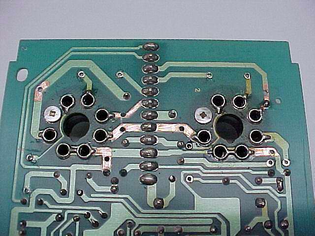

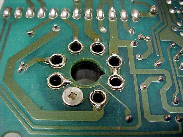

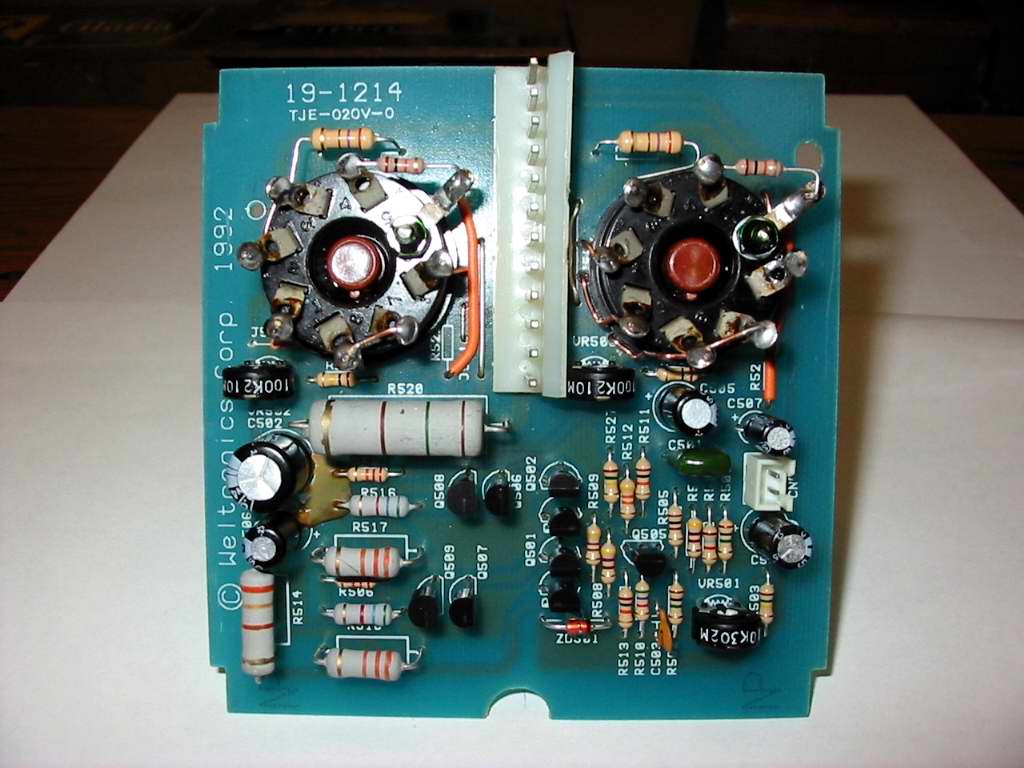

Bonsoir à tous, j'ai finalement trouvé le mal qui rongais cet ampli (AMC) des mauvais contacts sont apparus suite a l'échauffement dû au remplacement des tubes (dessoudage de 8 contacts pratiquement en même temps a fait des dégats sur les rivets et les pistes (d'où mauvais fonctionnement) J'ai donc l'intention de placer des sockets pour ne plus avoir de problèmes et façiliter le remplacement éventuel de tube.....

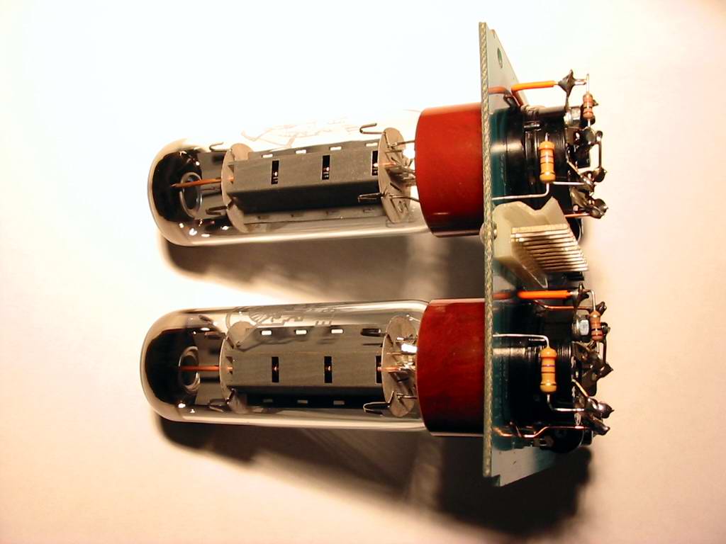

| Sujet : Modification de modules puissances Nouveau | De JC Négret Le 12-08-2005 à 23:29 sta |
Souder les broches des tubes au circuit imprimé...Ils sont curieux chez AMC...
Bon dépannage
JC
| Sujet : Modification de modules puissances Nouveau | De jean-luc beulaygue Le 13-08-2005 à 10:15 sta |
j'avais pas compris, il sont soudé les pinoches du tubes directement sur le CI ![[:ouin:]](s10.gif)
j'avais déjà vu des conneries, mais là j'avoue que c'est gratiné.
c'est quoi t'est ce cette grande marque ?
et en plus le "génie" qui a pensé à ça a dû zapper la maintenace...doit plus y avoir de moquette dans cette boutique.
A+
jlb

Ben oui, mais comme cela le client doit rapporter l'appareil dans un labo et débourser 150 TTC par cartes (échange standard) + la main d'oeuvre (pas bien du tout) Mis a part cela c'est un ampli qui fonctionne super bien Mais ici, il va avoir (un fameux lifting) et surtout ce qui aurais du être monté d'origine "des sockets avec une adaptation maison" ainsi que des (transistors-capas-tubes-résistances)neufs.... Que demande le peuple

Je suis d'accord avec vous, et d'ailleur je l'explique plus haut dans ce fil que les problèmes rencontrés dans cet ampli viennent de ces soudures de m.... D'où le projet de placer des sockets sur les platines... Le reste de l'ampli est très bien construit (chassis rigide, fixation transfos très solides, blindages, contacts "or" et beaucoup de protections des connecteurs très pratiques pour le dépannage). Mais la monstrueuse gaffe est qu'il est très regrettable que des "ingénieurs" n'aient pas pensé au sockets a la construction de cet l'ampli. Enfin cela donne du travail et ça permet de "customiser" un ampli qui malgré un gros défaut, fonctionne quand même fabuleusement bien.

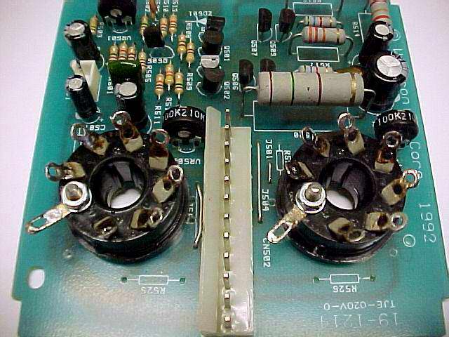

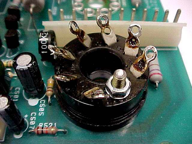

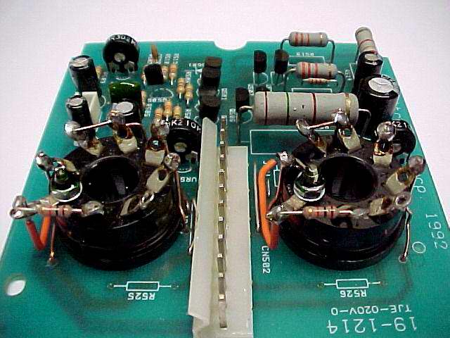

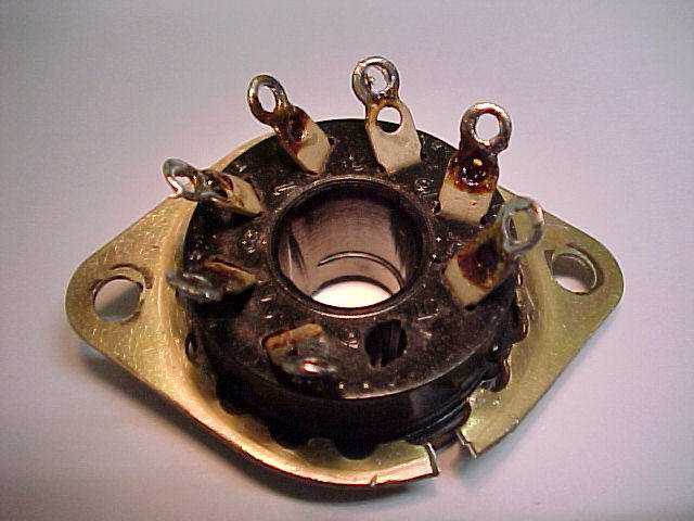

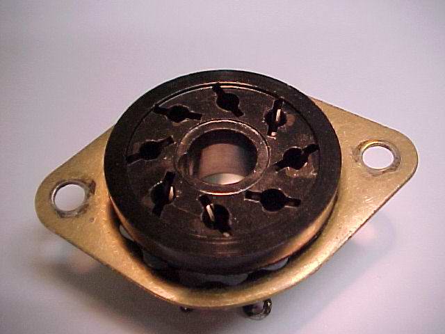

Voilà la suite des modifs.....Après la destruction des tubes et le dessoudage des cosses, voici la mise en place des sockets. (pour la fixation sur le circuit, j'ai plutôt opté pour des sockets en "bakelite" façile a travailler) D'ailleur il m'en manque un si quelqu'un en a il sera le bien venus....(modèle Mc MURDO made in England-voir photo-).... ![[:Hi:]](s12.gif)
| Sujet : Modification de modules puissances Nouveau | De Yves Cantineau Le 15-08-2005 à 22:27 sta |

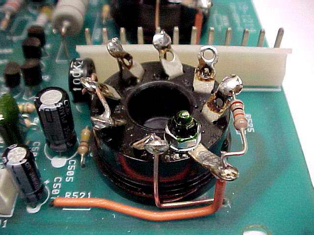

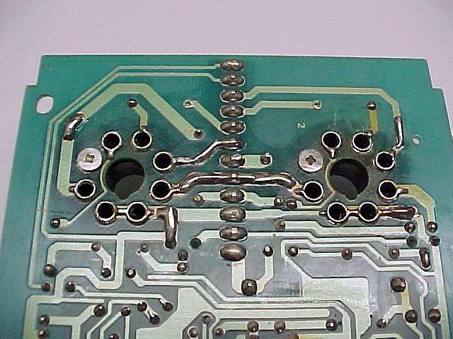

La suite, avec la modification de cablage......et des pistes....
| Sujet : Modification de modules puissances Nouveau | De Yves Cantineau Le 15-08-2005 à 22:30 sta |
Un boulot de fou!!! déja passé + de 8H!!!

Et il n'y a qu'un module de fait.... mais le jeu en vaut la chandelle...

| Sujet : Modification de modules puissances Nouveau | De Pierrot du 82 Le 16-08-2005 à 00:59 sta |
Moi, j'aurais mis le tube côté composants !
| Sujet : Modification de modules puissances Nouveau | De Chambrion Pierre Le 16-08-2005 à 12:38 sta |
Perso je ne mettrai même pas des supports sur le circuit imprimé , mais sur une contre plaque en aluminium fixée sur le circuit imprimé !! ensuite relier par des fils le support au circuit imprimé !!
| Sujet : Modification de modules puissances Nouveau | De Yves Cantineau Le 16-08-2005 à 23:15 sta |
Mouais..pour répondre a Pierrot et Pierre, pour Pierrot, les tubes côté composants est une erreur, car ils seraient soumis a la chaleurs des tubes ainsi qu'a la poussière véhiculée par les ventilos (les tubes sont installés dans un refroidisseur) et un problème d'inversion de cablage au niveau des culots est dans ce cas inévitable, de plus le réglage des potars ne serais plus possibles avec la largeur des bases de tubes, et pour terminer faut conserver un peu l'aspect initial pour Pierre faut bien regarder les photos, car il déja trés difficile de fixer les sockets comme ça, alors avec une plaque d'alu.... L'idéal bien sûr était de refaire des plaques avec un tracé prévu pour les sockets des tubes...mais j'aime les défis...

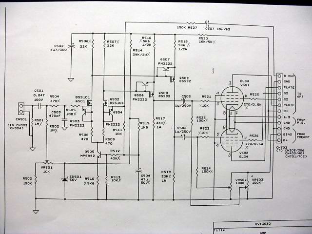

Bonsoir Yves, pas question de cannibaliser cet ampli, je garde le tout sauf le système a la 6-4-2 de fixation des tubes....Faut entendre fonctionner cet ampli le son est superbe grâçe a l'utilisation "de petits fusibles noirs a trois pattes" ce sont des MOS-FET...(le mélange du tube et transistors est sublime) et de plus je ne vois vraiment pas ce qui vous tracasse dans la modif de cet ampli???Cela ne peut que fonctionner, et ça va fonctionner c'est moi qui vous le dit! Il a d'ailleur fonctionné mais a cause d'une réparation foireuse, il est tombé en panne assez rapidement. On ne jette pas un appareil a cause d'une erreur de conception, on essaie de réparer et de modifier la dite erreur en installant des sockets...Il y a toujours moyen de faire mieux, je pratique comme cela depuis bien longtemps et ça a toujours fonctionné impeccablement (jamais de démontage sauf cas exceptionnels)AA++
| Sujet : Modification de modules puissances Nouveau | De YM Le 17-08-2005 à 22:39 sta |
Pas de panique ! J'en mets aussi des petites bêtes !
Comment sont attaquées les EL34 ?
Dans certains amplis de guitares, elles étaient pilotées par un transi dans chaque cathode, l'idée semblait bonne et surement applicable en audio.
Yves.
| Sujet : Modification de modules puissances Nouveau | De Yves Cantineau Le 18-08-2005 à 19:19 sta |
Bonsoir Yves, voiçi le schéma de la partie puissance et excuse moi pour la brutalité avec laquelle je t'ai répondu, mais je défend mon projet de modifs a fond la caisse car je suis sûr de mon coup et tiend beaucoup a cet ampli formidable. Le système utilisé ici apporte un son d'une clarté et transparence sans nom.....Le préampli fonctionne aussi avec des FETs il est alimenté en haute tension pour ne pas perdre en qualité. C'est vraiment un appareil super pour tous type de musique, mais je trouve que le classique lui va si bien!!!! Si un jour tu "tombes" sur un AMC, achète le tu ne seras pas déçu crois moi!!!!! Mais attention ils se vendent encore +- 500 d'occasions!!!! Prix neufs (car ils existent toujours +- 1000 !!!!) Salutations Yves

La plaquette en place dans l'ampli.....Reste celle de droite (en cours de modifications)

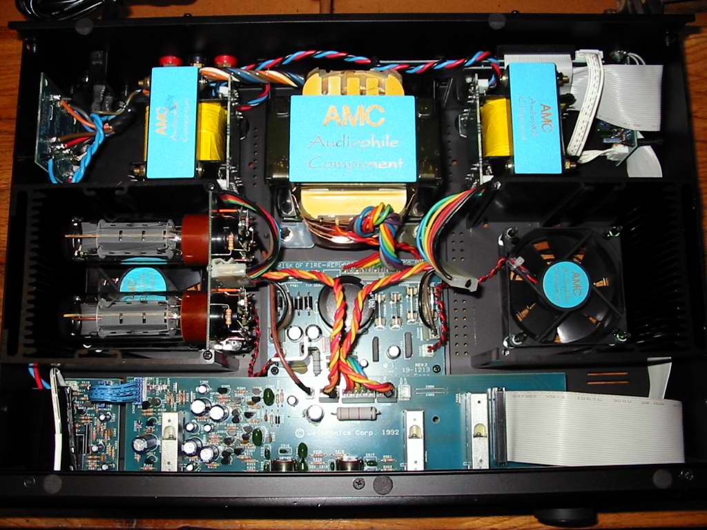

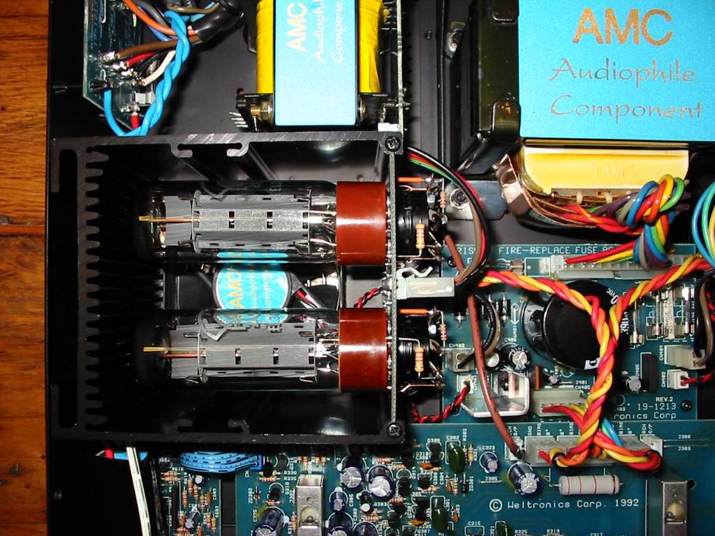

Et pour terminer, la vue d'ensemble de l'ampli....![[:Hi:]](s12.gif)
| Sujet : Modification de modules puissances Nouveau | De Yves Cantineau Le 27-08-2005 à 18:25 sta |
Sorry, trompé de fichier, mais ça ne fait rien comme ça tout est sur le même fil...![[:Hi:]](s12.gif)
| Sujet : Modification de modules puissances Nouveau | De Yves Cantineau Le 27-08-2005 à 18:26 sta |
Et voilà donc la vue d'ensemble.....

Bonsoir, pour ceux que cela intéresse, la plaquette de puissance de gauche est terminée et fonctionne impeccablement. Après les réglages d'usage, le son est revenu sans un seul bruits de fond n'y d'échauffement non souhaité (comme par le passé).... Je suis occupé avec la plaquette suivante...Quel aventure!!!! Encore 1000X merçi a ceux qui m'ont donné toutes les pistes pour pouvoir résoudre les problèmes....![[:Hi:]](s12.gif)
