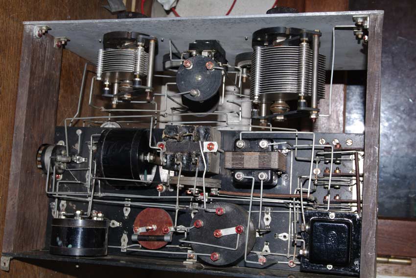

J'ai ce poste 3611 en état de marche.
Je n'ai pas trop le temps de relever le schéma complet en ce moment, mais pas de problème pour un renseignement particulier ou des photos.

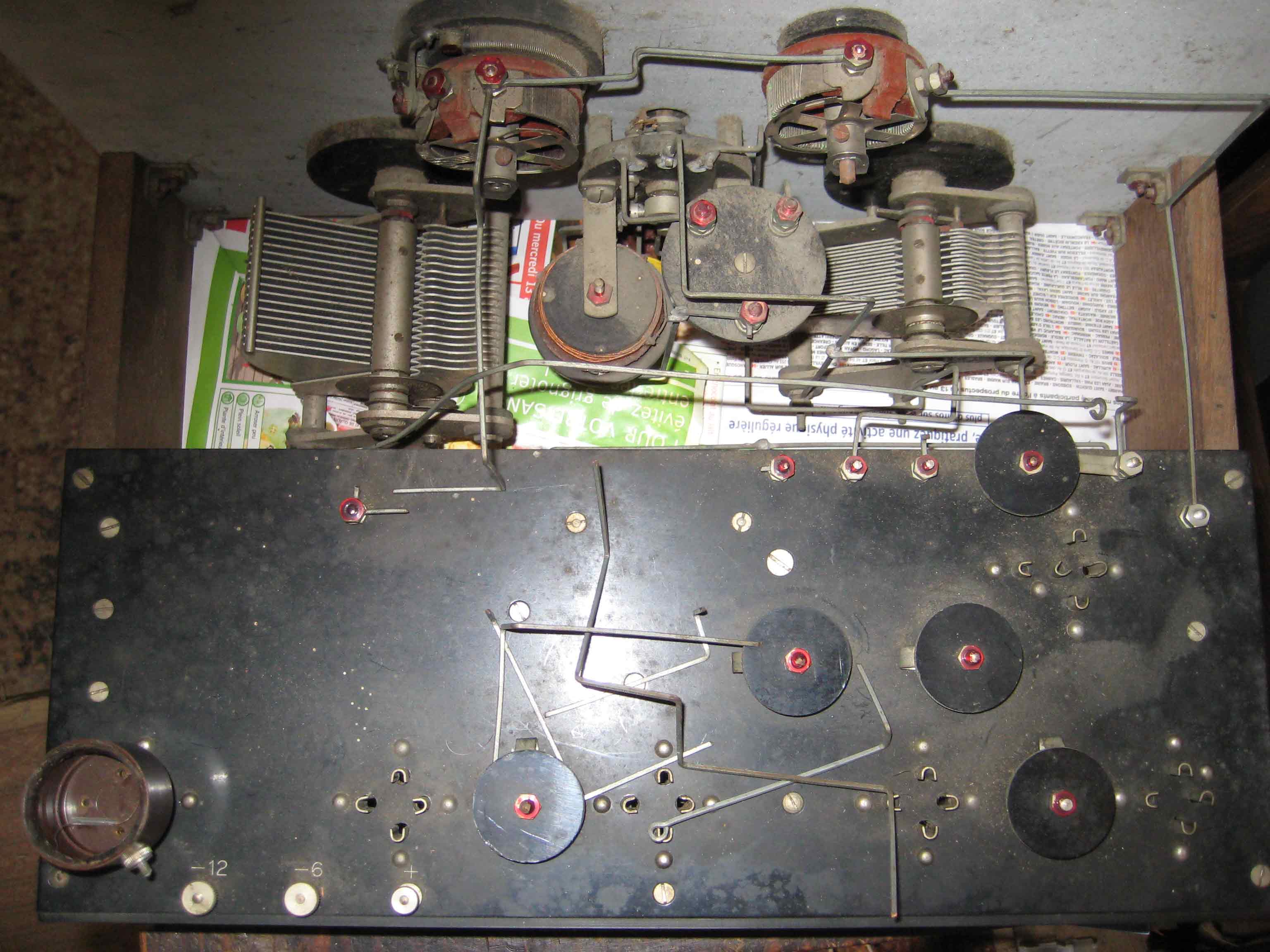

Nouveau sur le forum,j'aimerai bien me lancer dans la restauration d'un radio LL 3611,
auquel il manque pas mal de composant.
Dans un premier temps ,je suis a la recherche du schéma, alors si quelqu’un avait ça , cela me serait d'un grand secours.Par avance merci.
Sujet : Radio LL 3611 Nouveau | De souleilla Le 21-12-2011 à 08:09 sta |
Photo de l'intérieur du LL3611,les fils ont étés sectionnes,câblage a refaire d’où recherche du schéma et recherche aussi l'implantation des lampes.Merci
