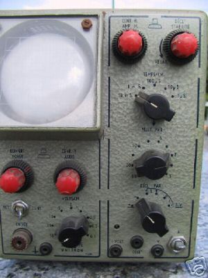

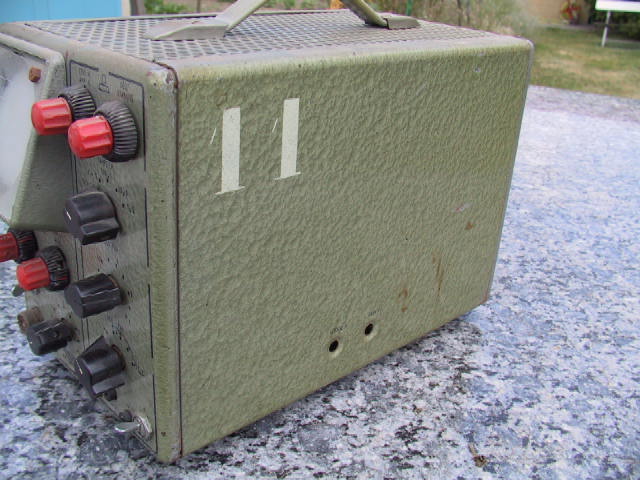

J'ai aussi recuperé une vieil oscillo "unitron" dont je ne connais rien (même pas le model) est-ce que ca bouille vous dit quelque chose pour reconnaitre ses caracteristiques?

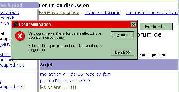

Et puis si ça peut vous consoler , il n'y as pas qu'avec des forum de radio que mon PC m'envoie des fenêtres "foireuses" , voyez cette copie d'écran ...

| Sujet : Hurlements incontrolés et oscillo Nouveau | De Pierrot du 82 Le 16-08-2005 à 01:08 sta |
Un beau forum de course à pied "gâché" par wanadoo
Patrick, le "lanceur" de wanadoo est connu pour causer des problèmes !

| Sujet : Hurlements incontrolés et oscillo Nouveau | De marcel warin Le 16-08-2005 à 21:58 sta |
j'ai un oscillo identique, j'en ai depanne, il y a lontemps,en 72, j'ai peut-etre un plan uniton mais pas de celui-la, un proche; quand au caracteristique : lire les boutons 1microsec soit en gros 1mhz de balayage maxi et 0.3mv en entree

Ae niveau de l'oscillo, 0.3mv entrée ca veut dire quoi? C'est mon 1er oscillo j'en ai deja utilisé des recent mais pas des vieux. 0.3mv en entrée ne veulent pas dir qu'on peut lui injecter seulement 0.3mv maxi? (c'est incensé me direz vous :p)
Je serais bien interressé par votre schema même si ce n'est pas tout a fait le même. Pouvez vous me l'envoyer par mail?
Que vaut cet oscillo pour faire du bidouillage sur des postes de TSF?
| Sujet : Hurlements incontrolés et oscillo Nouveau | De chevalier Le 16-08-2005 à 23:39 sta |
Pour le scope, bien sur que non, les 0,3 mV n'est pas le signal maximum d'entrée, mais plutot le signal minimum, apres vous avez d'autres valeurs de plus en plus grandes ( comme les calibres d'un voltmètre) et si le signal est trop grand même sur le plus "gros calibre" , vous pouvez utiliser des sondes 1/10 eme ou 1/100 eme ( qu'on peut aisément réaliser en conaissant la résistance d'entrée du scope (ou en la mesurant) ou encore envoyer ce signal directement aux plaques de déviations , si cela est prévue (avec des cavaliers et des entrées exterieures de plaques, lesquelles nécessitent environ 10 à 20V par cm en général )
