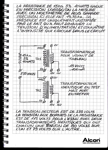

    En effet, pour eviter la saturation sur un transfo sans entrefer, il suffit de faire circuler un courant continu egal au courant de repos et de sens inverse dans le primaire du transfo.
    Mais, cela necessite l'utilisation d'une 2e alim continue,montee en flottant, ce qui complique un peu la realisation, quoique, pour 10mA, ce soit tout a fait jouable dans le cas de Gerard.
Sujet : Calcul Transformateur. Nouveau De YM  Le 08-09-2011 à 11:21 sta
    Euh, oui, en principe mais c'est pas si simple !
    L'alim auxiliaire doit présenter une impédance interne élevée sinon elle court circuite le signal !
    Il m'est arrivé d'utiliser cette méthode en faisant passer un courant dans le secondaire (c'est pareil, il ne faut pas se tromper de sens !) à partir d'une alim de quelques dizaine de volts à travers une résistance dont la valeur doit être grande (disons au moins 5 fois) devant l'impédance du HP.
    La valeur du courant à faire passer dans le secondaire est celle qui passe dans le primaire multipliée par le rapport du nombre de spires (facile à mesurer: c'est le rapport des tensions !)
    Exemple:
    - Le rapport du nombre de spires est 110/18 soit 6 (on arrondit).
    - Le courant à faire passer dans le secondaire sera (pour 10mA au primaire) 6x10 = 60mA.
    Comme on dispose de 24VDC et négligeant la résistance de l'enroulement secondaire, il faudra une résistance de 24/0.06 = 400 Ohms qui dissipera un peu plus d'un watt et se retrouvera, pour le signal, en parallèle sur le HP de 4 ou 8 Ohms.
    Au passage, le rapport de transformation étant le carré du rapport du nombre de spires (soit 36) la PL84 verra une charge de 36x4 = 144 Ohms avec un HP de 4 Ohms ou 288 Ohms pour un 8 Ohms.
    Ca semble un peu bas 8-()

    "L'alim auxiliaire doit présenter une impédance interne élevée sinon elle court circuite le signal !"
    Right, raison pour laquelle j'ai bien precise "flottante", et dans ce cas, elle n'entre dans le comportement de l'etage de sortie, qu'en rajoutant une petite charge capacitive. ;-)
Sujet : Calcul Transformateur. Nouveau De YM  Le 08-09-2011 à 11:36 sta
    Ou de ne rien faire du tout, les 10mA ne vont pas changer grand chose devant la ridicule valeur de la charge réfléchie !
    Il faudrait qq chose comme 2000 à 3000 Ohms ;-)

    << Right, raison pour laquelle j'ai bien precise "flottante", et dans ce cas, elle n'entre dans le comportement de l'etage de sortie, qu'en rajoutant une petite charge capacitive. ;-) >>
    Objection Votre Honneur, ça ne suffit pas ! Imagine le 1000µF en sortie qui se retrouve en parallèle avec le primaire . . .
Sujet : Calcul Transformateur. Nouveau De blaireau  Le 08-09-2011 à 11:47 sta
    Tsss tsss, pas en // avec le primaire, mais en // sur une forte resistance, elle meme en serie avec le primaire.
    Bien entendu, il va de soi que ce raisonnement n'est valable qu'avec au moins 250V de tension inverse.;-)

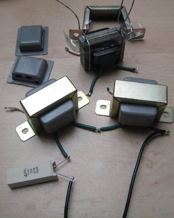

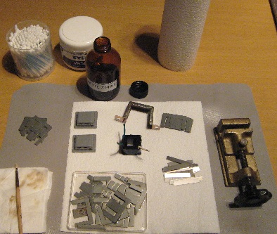

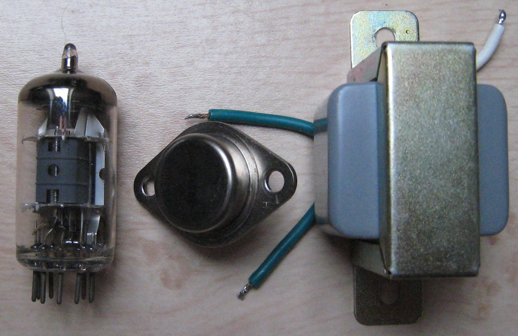

    Bon, voilà ON5MJ, je suis redevenu raisonnable (enfin presque) et j'ai pris mon courage à deux mains, sans qu'il me file entre les doigts.
    J'ai donc démonté le transformateur en question, Beeeuark!!! cette paraffine poisseuse me collait de partout, alors j'ai enduit le noyau de White Spirit, pour faciliter le démontage du reste des tôles, opération réussi! sans abîmer aucune tôle! ... pas bien ça?
    Voici déjà quelques relevés :
    Épaisseur des tôles, 35/100
    Nombre de "E", 37
    Nombre de "I", 35
    Dimensions "I", 6mm x 40mm
    Dimensions "E", 26mm x 40mm (jambe centrale 12mm) (fenêtre 7,5mm x 20mm)
    Section carcasse, 13,5mm x 13,5mm.
    Gérard.

    Je ne sais pas si la méthode est bonne, mais voici comment j'ai vérifié la chute de la valeur de l'inductance.
    Avec trois éléments en série, une résistance de 15Kohm, et deux petits transformateurs dont la déscription a commencé dans ce fil de discutions.
    Le secteur de 235Volts est appliqué à l'ensemble, et je mesure une tension de 115Volts sur la résistance, sur les transformateurs la tension sur chaqu'un d'eux est pratiquement égale, je mesure 80Volts et 79Volts.
    Dans le cas ou l'un des deux transformateurs est remplacé par celui que j'ai modifié (avec entrefer), les valeurs deviennent : 158Volts pour la résistance, 83Volts pour le transfo. d'origine, et 36Volts pour le transfo. modifié.
    J'estime la chute d'inductance à environ 50% ??? est-ce exact ?
    Gérard.
Sujet : Calcul Transformateur. Nouveau De ON5MJ  Le 11-09-2011 à 22:23 sta
    Non parce l'impédance de chacun des transfos n'est pas pure, elle comporte une résistance et une inductance en série et probablement une capacité répartie. Dès lors mesurer des tensions en série ne prouve en rien qu'elles sont en phase. Le courant par contre oui.
    Pour mesurer l'inductance voir sur Google la "méthode des trois voltmètres" où on met une résistance pure en série avec l'inductance à mesurer et où on relève les tensions sur l'inductance, la résistance et les deux - avec bien entendu un générateur à basse impédance. Cela permet de placer les trois grandeurs mesurées (et les angles de phase) dans un triangle dont on peut déduire les impédances. Juste un poil de compréhension des vecteurs mais c'est simple ici.
Sujet : Calcul Transformateur. Nouveau De Tontongé  Le 12-09-2011 à 08:05 sta
    ça c'est vrai, et je reconnais avoir fait une approche grossière, avec un calcul, style à la louche, mais l'idée d'introduire une résistance de valeur connue dans le dipôle me permet de connaître la valeur du courant qui y circule.
    Dans mon premier cas, celui d'un dipôle constitué d'une résistance de 15kohm 5% 10Watts, cette résistance gagne en précision une fois que je la mesure, elle fait 14.750 ohm, et de deux transformateurs identiques ayant chaqu'un une résistance (à froid) de 378 ohm et 382 ohm.
    A partir de la chute de tension que je mesure aux bornes de la 15K, qui est de 115Volts, je trouve un courant de 7,8mA, ce courant traversant les deux transformateurs identiques que je considère comme une seule inductance, me donne (378 + 382) 760ohm traversé aussi par les 7,8mA, ce qui me donne ici, une chute de potentiel de 5,928Volts, allez disons 6Volts, au total, dans la partie résistive et en phase avec le courant, il y a une chute de 121Volts.
    Aux bornes de l'ensemble des deux transformateurs je mesure une tension de 158Volt, qui est bien la somme de 78Volts + 80Volts, tensions mesurées séparément sur chaque transfo. et donc situés sur un même vecteur, mais avec l'inconvénient de contenir aussi les deux résistances des enroulements, qui elles se trouvent sur le vecteur de la 15K.
    Soit je pousse mon calcul plus loin, en faisant intervenir d'autres vecteurs, soit je me contente d'une approximation qui sera assez proche de la réalité, en me disant que dans un transfo ou il y a 3Volts sur un vecteur representant la résistance et 78Volts sur l'ensemble résistance plus inductance, je ne ferais pas une grosière erreur en me disant que la tension sur la partie inductive est située entre 75Volts et 78Volts, et je déduis que l'impédance de l'inductance à 50Hz est de 76/0.0078 = plus ou moins 9800ohm.
    Et 9800ohm à 50Hz donne : 9800/2piF = 31,2 Henry ... ça me parraît beaucoup ?

Sujet : Calcul Transformateur. Nouveau De Tontongé  Le 12-09-2011 à 15:21 sta
    Pas de soucis, merci "JFCROIS" de participer à cette discussion, l'idée de faire circuler un courant inverse dans ce petit transformateur, a déjà été évoqué par"YM", mais en utilisant le secondaire de façon à arriver au même Ampères/tour.
    Ce n'est pas pour un dépannage, mais pour réaliser des petits récepteurs radio à tubes, avec comme contrainte, utliser une tension anodique inférieure à 50Volts.
    Les tôles du petit transformateur en question, sont de bonne qualité, et ont une épaisseur de 35/100ème, je dispose je crois d'une vingtaines de transfo. de ce type.
    (voir la photo pour se faire une idée de son encombrement)
    Gérard.

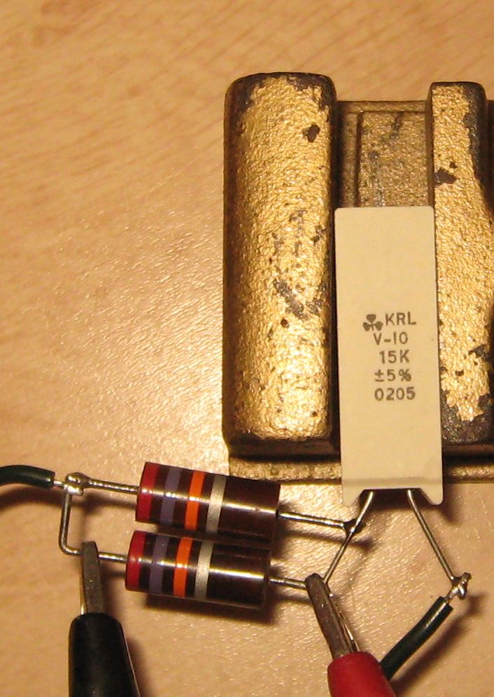

Sujet : Calcul Transformateur. Nouveau De Tontongé  Le 13-09-2011 à 06:55 sta
    J'ai de la chance d'avoir ici un secteur stable, durant toutes les expériences avec les transfo's, et les résistances et même le chauffage de tubes, la tension secteur reste figée à 235Volts.
    Alors j'ai fait l'essai de déphasage avec la résistance de 15K 10W et un ensemble de résistances non inductifs, nada! rien! pas la moindre trace d'un déphasage conclusion, je considère ma résistance de 15K 10W comme étant pure à la fréquence de 50HZ.
    Je mesure sur la 15K 10W une tension de 117Volts et sur les deux résitances de 27K, mi en // (elles font 14.800ohm en //) une tension de 118Volts, la somme des deux tensions fait bien 235Volts, si il y avait un déphasage, la somme des deux tensions dépasserait les 235Volts.

Sujet : Calcul Transformateur. Nouveau De Tontongé  Le 13-09-2011 à 10:17 sta
    Les deux transformateurs peuvent être considérés comme un seul composant, puisqu'il sont identiques et que leurs grandeurs électriques se trouvent sur le même vecteur.
    1. Premier voltmètre connecté sur la source de tension (secteur 235V).
    2. Second voltmètre connecté sur la résistance de valeur connue (15K)
    3. troisième voltmètre connecté sur l'ensemble des deux transformateurs identiques entre eux, dont on connait uniquement la composante résitive, et que l'on considère comme un seul composant.
    Je peux démontrer, avec le même circuit, et en remplaçant les deux transformateurs par deux condensateurs identiques mais de valeur connue (dans ce cas ci la résistance série sera négligée, mais je peux aussi en ajouter une et faire semblant que je n'ai pas accès à ses bornes), et considérés comme un seul élément.
    Gérard.
