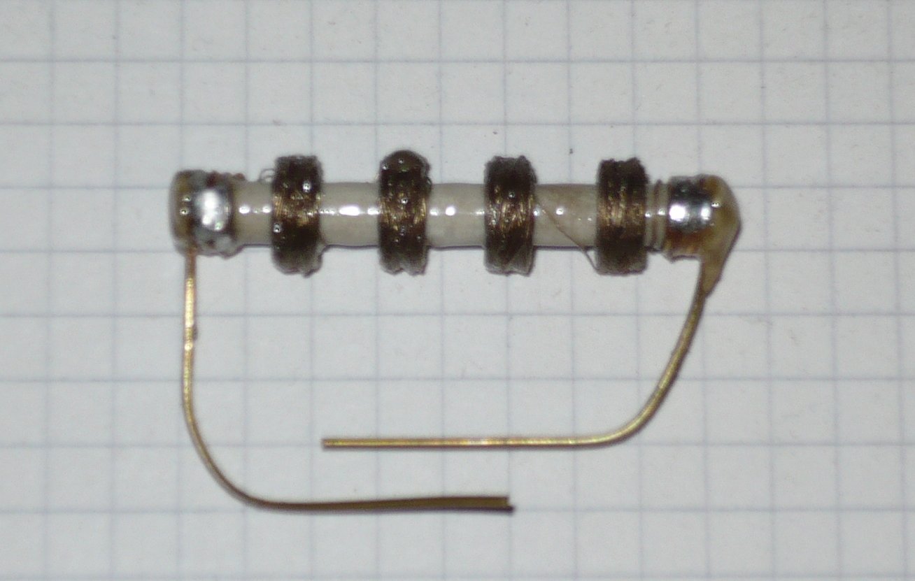

Sujet : DE CHOC... DE CHOC. Nouveau | De Bernard_39 Le 03-10-2011 à 09:45 sta |
Voici le genre de self que j'ai réalisé avec l'aide d'une bobineuse, quatre bobines en nid d'abeilles placées en série sur un mandrin en porcelaine de 5mm de diamètre, elle est l'un des composants qui sert pour la construction du Paraset.
73 S, à tous.
Bernard_39
Sujet : DE CHOC... DE CHOC. Nouveau | De ilex Le 03-10-2011 à 14:43 sta |
Bonjour Bernard_39,
La bobineuse existe dans dans le commerce ou c'est maison ??
Le mandrin en porcelaine c'est denrée rare ou y a t-il magasin ??
Quant à ce qu'il y a au bout...????, on dirait 2 écrous....
Faudrait faire les poubelles des unités de transmissions, mais à Lille y a plus rien...
