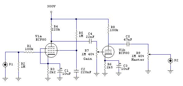

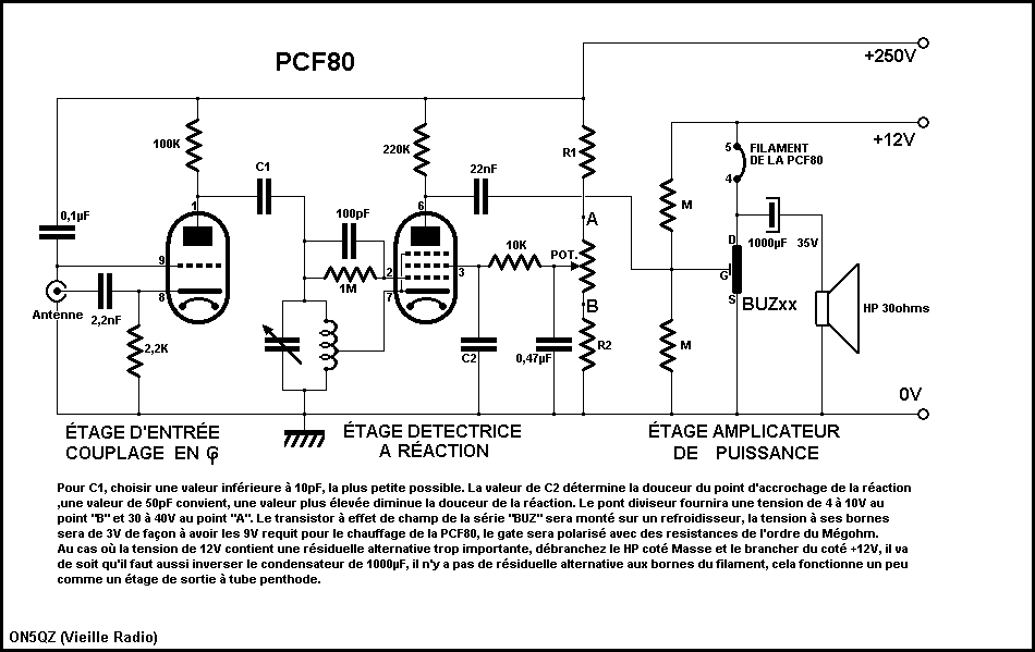

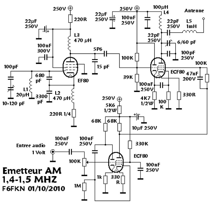

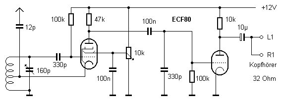

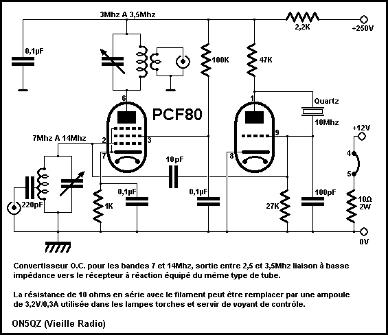

Quelques applications détournées de la pcl ou ecl80:

dans le post d'origine, il n'est pas question de cette ECF80.
Belle illustration du "téléphone arabe".

Bof, c'est pas moi qui a parlé le premier de la ecf80, vous en faite ce que vous voulez.

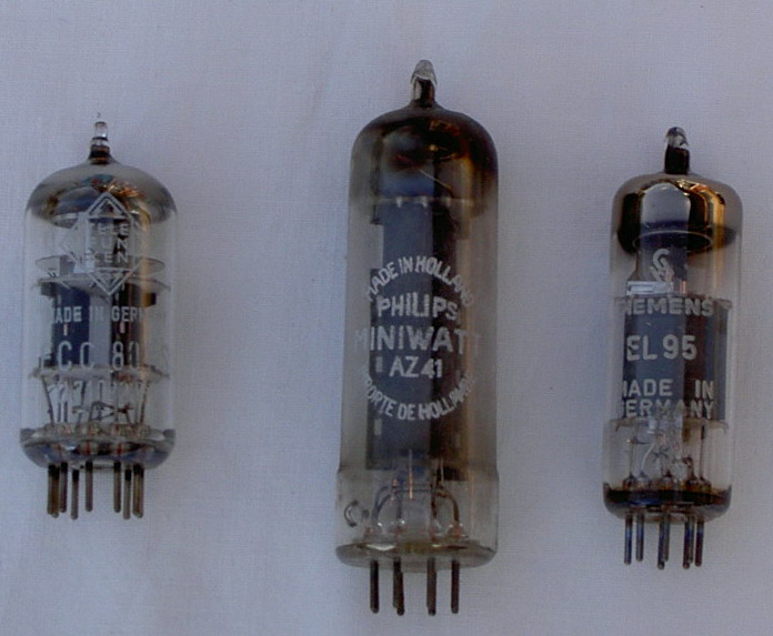

L'ECC80 a bien existée, elle était utilisée sur des TV N&B autour des années 55/60
Sujet : QUESTION DE LAMPES. Nouveau | De candide Le 02-11-2011 à 21:34 sta |

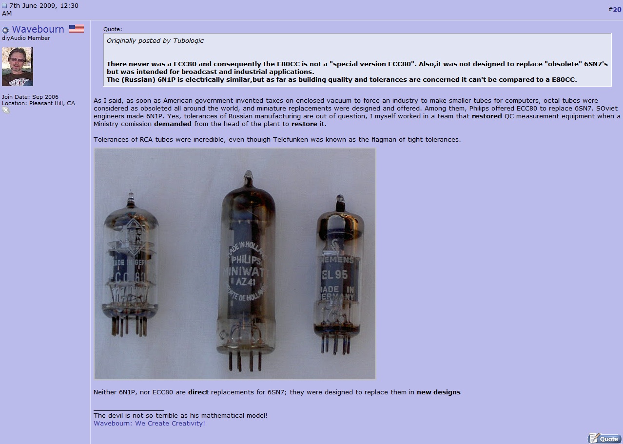

essai d'envoi photo ECC80
Sujet : QUESTION DE LAMPES. Nouveau | De candide Le 02-11-2011 à 21:35 sta |
Sur le post précédent, c'est la lampe de gauche
Sujet : QUESTION DE LAMPES. Nouveau | De ON5MJ Le 02-11-2011 à 22:50 sta |
C'est bien une ECC80. Connaissais pas.
Sujet : QUESTION DE LAMPES. Nouveau | De candide Le 03-11-2011 à 19:01 sta |
A vrai dire, je n'en ai pas rencontré des "masses", juste deux ou trois, au début de ma carrière, et c'était déjà sur des vieux coucoudynes.

Sujet : QUESTION DE LAMPES. Nouveau | De Jacques Flamand Le 04-11-2011 à 00:00 sta |

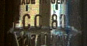

Sur la photo proposée par "Candide", l'on aperçoit un "S" qui suit le 80.
Il s'agit probalement d'une ECC801(2 ou 3) S - Tube renforcé de Telefunken et dont un chiffre à disparu.
Une photo avec une lègère rotation du tube va probablement faire apparaître ce chiffre manquant.
Le fait qu'un N° de série apparaît sous la référence du tube me renforce dans cette option.
Jacques

J'ai plusieurs anciens lexiques de tubes télé; la ECC80 n'apparaît nulle part.![[:Hi:]](s12.gif)
Sujet : QUESTION DE LAMPES. Nouveau | De Tontongé Le 04-11-2011 à 04:35 sta |
Moi non plus je ne connaissais pas la "ECC80", pourtant, sur ce Forum on en parle ... curieux la photo???

Effectivement la ECC80 pourrait être une ECC801, ou 1
2AT7S. il suffirait de les comparer au lampemètre.

Je viens de marquer que le "cadrage" de l'inscription fixe ECC80, ne correspond pas bien au sigle AEG au-dessus; comme s'il manquait quelque chose après le 80!
Tous les tubes en ma possession n'ont pas ce décalage!
Ai-je raison?![[:Hi:]](s12.gif)

Même en usant des services du téléphone arabe, aucune trace de la ECC80 dans différentes tubes datasheet.
