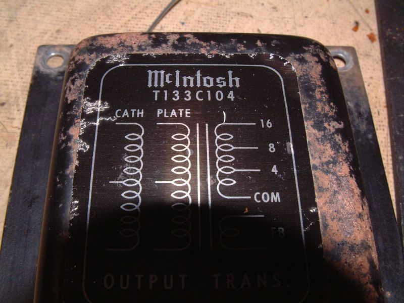

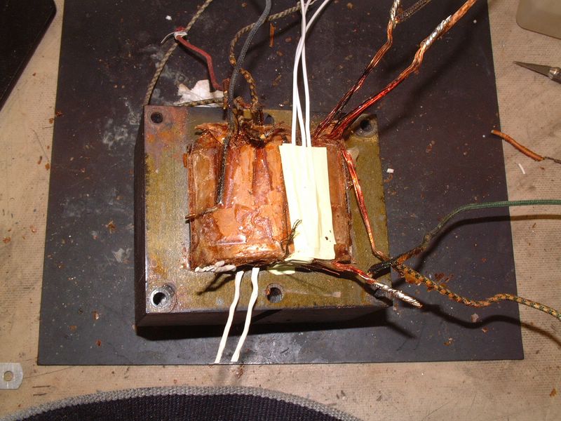

restauration de transfo de sortie, remplacement des fils qui commencent a se craqueler,
mias pas n'importe quel transfo![;-)](s5.gif)

Sacré boulot en effet, les transfos des Mac ne sont pas vraiment simples....
Mais qu'est-il arrivé à cette pauvre bête ??L'ampli était sur le Titanic ??

c'est une récup que j'ai démonté sur un MC230 payé l'équivalent de 100 .
appareil en trés mauvais état mais en état de fonctionnement.
donc je "rafraichie" les transfos, et je vais construire l'équivalent d'un MC225.
je suis entrain de faire les plans du chassis pour donner tout cela au plieur(pas au prieur )
une question, les tubes pour ces transfos sont des 7591 INTROUVABLES en n.o.s, ou alors à des prix pharaoniquement babylonien, donc je pense monter des 6L6GC (ce qui sera plus un MC240) d'aprés toi c'est jouable ?
