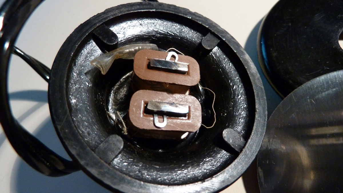

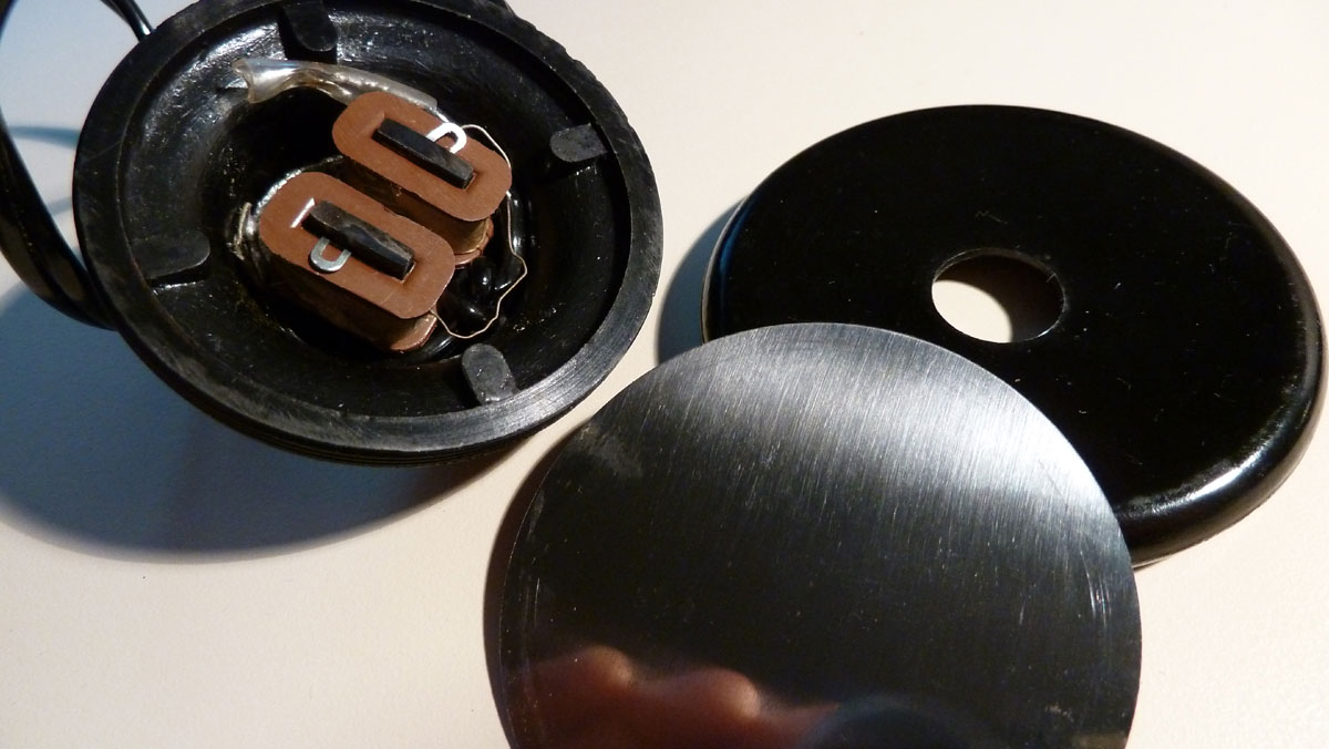

    A tout hasard je montre deux photos de l'écouteur.

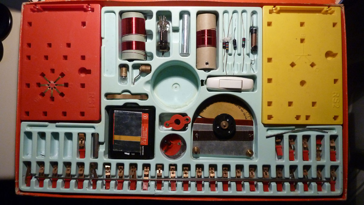

    ... et une de la boite au complet ! Il y a la lampe, il parait que c'est assez rare :-)

    D'après les photos, il manque les entretoises en carton séparant l'électro-aimant de la plaque ou de la membrane vibrante. En pratique, ces distances sont réglées expérimentalement afin d’obtenir le meilleur rendement.
    Peut-être aussi l’aimantation est-t-elle un peut faiblarde.

J'ai eu alors que j'avais 9 ou 10 ans cette boite. Je l'ai encore dans mon fouillis.....
De mémoire, il y avait bien une rondelle en carton, il faudra que je verifie ....enfin si mon écouteur est toujours en état!!!
Par contre si la référence de la lampe est toujours visible j'aimerais bien la connaitre.
Il me semble que cette lampe n'était pas fournie avec la boite , il fallait l'acheter en plus chez le radio -électricien du coin , la référence était indiquée sur un papier mis dans la boite à la place de la lampe si je me souviens bien.

    Un autre petit truc, tu peux faire un câble d'adaptation pour pouvoir brancher l'écouteur sur un baladeur MP-3, normalement cela devrait fonctionner, le son sera peut être un peu nasillard, ce n'est pas un écouteur pour la haute fidélité, mais en général ce genre d'écouteur est très sensible, une pile crayon de 1,5Volt suffit amplement pour faire le test.
    Et comme l'a dit Marcel, vérifie que le disque métallique ne touche pas les pôles magnétiques, il doit s'en approcher très près, sinon il faut mettre un joint en papier entre la membrane et le boitier (pourtour), un espace d'air d'un dixième de mm entre le disque et les pôles suffit (plus on perd en sensibilité).

    J'ai essayé avec une fine entretoise de carton et là carrément plus aucun son.
    Je pense que l'aimantation a dû faiblir comme l'a dit Marcel Bourguinet.

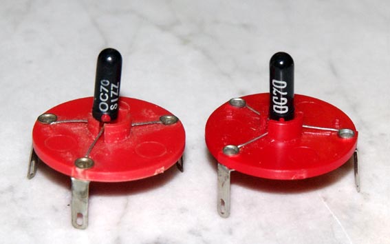

    Il y a des tas de nestors qui peuvent remplacer l'OC72 s'il a fait le saut, c'est une référence bateau et pas mal de remplacements existent, d'ailleurs sans doute plus performants.
    Ac125, 128, sft 353 pour ne parler que des germanium . Et bien d'autres...L'essentiel est que ce soit un PNP de petite puissance.
    Pour la pétoche je ne sais pas, le seul moyen de savoir si elle est bonne est de l'essayer.

    A propos de ces vieux transistors "OC**" , j'ajouterais ceci :
    Certaines fabrications de ces tres anciens transistors étaient en verre , comme une cellule ORP61 (genre de cellule qu'on trouve sur certains brûleur fioul ...) , recouvert d'une peinture noire pour que les jonctions ne voient pas le jour, si cette peinture est écaillé, le transibute peut se comporter comme une cellule au lieu de se comporter comme un transistor, et redevenir normal une fois plongé dans l'obscurité ...
    (Attention : un transistor OC72 gratté n'est cepandant pas équivalent à une vraie cellule , ne tentez surtout pas , si vous êtes un jour en panne de cellule , d'adapter un OC72 dans le brûleur de votre chaudière !)
    a propos des équivalents , le AC128 est un transistor de puissance (certe de modeste puissance...mais "de puissance" quand même ...et il aura un peu moins de gain, et un courant collecteur inutilement grand !)
    Il vaut mieux opter pour un équivalent qui soit un germanium PNP de petite puissance a usage général, et de nombreux transistors équivalents plus ou moins approchés conviendront AC125,AC126,AC132,SFT323,SFT353,GS121,2N525...

    enfin de compte je ne sais pas si le premier transistor du jeu est vraiment un OC 72 car cette référence n'est indiquée qu' à la fin du manuel pour effectuer le montage optionnel à haut parleur ; il est stipulé qu'il faut un second transistor (OC 72 ou OC 604 ou OC 308 ) mais le premier celui qui est fourni avec la boîte, vu sa fonction est-il aussi un OC72?
    Patrick.
Sujet : Jeu Jeune Radio Nouveau De jcj  Le 17-11-2011 à 07:52 sta
    Le transistor du jeu est un OC70.
    On peut le remplacer par un OC72 qui semble plus sensible...

    Pour en revenir à l'écouteur défectueux de Olivier, il y a un petit truc (Système "D") qui consiste à utiliser deux aimants de fermeture de porte (ça coute pas cher) on les démonte, on enlève les quatre pièces polaires des deux aimants (elles ne sont pas collées, mais tiennent magnétiquement) on repère les pôles magnétiques de l'écouteur avec une petite boussole, on fait de même pour les deux aimants en céramique noire, ensuite on pose un aimant sur une des deux bobines de l'écouteur, pôle Sud de l'aimant sur le pôle Nord la bobine, pour l'autre bobine se sera le pôle Nord de l'aimant sur le pôle Sud de la bobine, et pour terminer, on place les quatre languette en fer doux que l'on avait enlevé tout au début des deux aimants, de façon a faire un pont entre les deux aimants, ce qui ferme le champ magnétique, on peut aussi utiliser une seule pièce en fer doux plus épaisse que l'on pose sur les aimants à la place des quatre languettes.
    Gérard.
Sujet : Jeu Jeune Radio Nouveau De Tontongé  Le 17-11-2011 à 08:52 sta
    Ha! j'oubliais de dire, que c'était pour remagnétiser les pièces polaires de l'écouteur.

    Merci pour l'astuce, j'essaierai ça éventuellement.
Sujet : Jeu Jeune Radio Nouveau De wizhard  Le 17-11-2011 à 09:54 sta
    Oui, ça peut marcher. j'ai déjà remagnétisé des aimants moyennement costauds,avec ce système, c'est un bon truc.
    Un autre consiste à faire quelques tours de gros fil (genre fil d'installation électrique) en série avec un fil plus fin (genre fil de câblage)qui servira de fusible. on branche sur une batterie costaude,, le fusible fond ce qui provoque une rupture brutale. les "machines à aimanter" fonctionnent comme cela, mais avec des décharges capacitives par thyristor. si ça ne marche pas (ou si on s'est trompé de sens !!) on recommence.

    Pour le transistor dont nous avons parlé plus haut ce n'est pas critique, n'importe quel PNP de petite puissance convient. Un Germanium sera plus sensible, c'est tout. Et vu la simplicité des schémas de ces "panoplies" on pourrait même envisager des NPN, en inversant la pile....(Pas avec la lampe !!!!)

    J'ai pas tout compris la manipe de Tonton avec les aimants qui tirent la langue. En attendant je mets une copie de son livre Ele-ments of aco-_ustical eng.ineer.ing 1940 à disposition ici:

Sujet : Jeu Jeune Radio Nouveau De Tontongé  Le 18-11-2011 à 06:11 sta
    Merci Jacques pour la doc, d'ailleurs l'image que j'ai joint avec mon message sur la remagnétisation de l'écouteur, provient d'un de tes livres mi sur ce même hebergeur, il s'agit de "A to Z in Audio de G. A. Briggs".
    Je n'ai jamais été très fort pour l'écriture, je comprends que mon texte sur la remagnétisation soit un peu nébuleux, voici donc un petit dessin.
    gérard.
Sujet : Jeu Jeune Radio Nouveau De jcj  Le 18-11-2011 à 07:10 sta
    Compliqué tout cela... :-)
    Ne suffit-il pas de faire passer un courant continu (dans le bon sens) pour remagnétiser un écouteur ???
    Un courant de 10 mA serait largement suffisant pour saturer le circuit magnétique (et sans danger puisque une fraction de seconde suffit).
    Eventuellement, remplacer provisoirement la membrane par un shunt magnétique un peu plus épais pour obtenir un champ plus fort.

    Hello,
    J'ai enfin trouvé un peu de temps pour me pencher à nouveau sur la question de mon écouteur défectueux.
    J'ai acheté des aimants pour porte, et j'ai suivi la manip indiquée par Gérard quelques posts plus haut.
    Ça ne redonne pas une nouvelle jeunesse à mon écouteur, mais il me semble bien que le son entendu est déjà un brin plus fort, plus audible.
    Est-ce que le fait de laisser les aimants longtemps en position augmente le bénéfice ? Dans ce cas je recommencerai et laisserai le tout s'aimanter deux ou trois jours.
