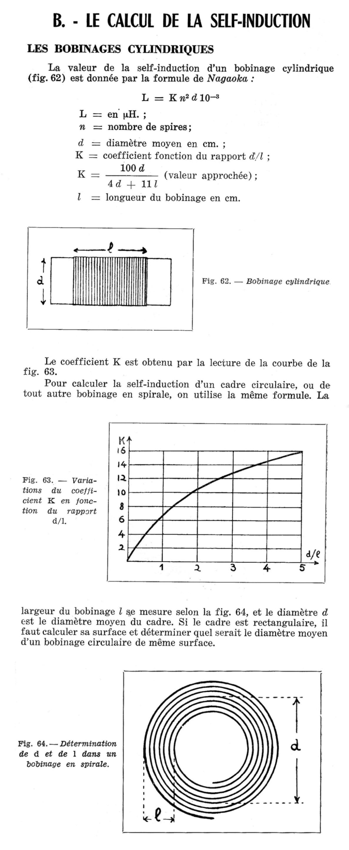

Sujet : HENRYS..... SI ON VEUT !!! Nouveau De Tontongé  Le 15-11-2011 à 19:46 sta
    Formule de "Nagaoka" pour les bobines cylindriques.
    G.

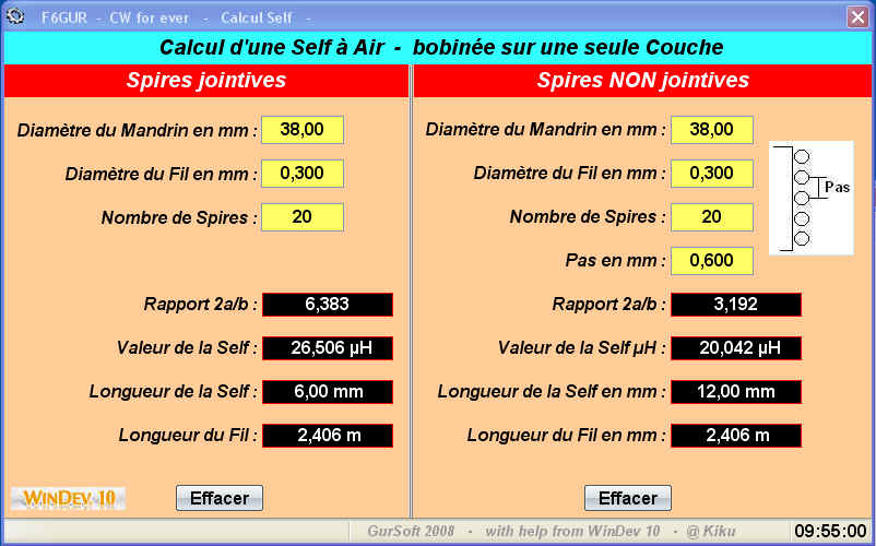

Sujet : HENRYS..... SI ON VEUT !!! Nouveau De blaireau  Le 15-11-2011 à 21:25 sta
    SwissKnife
    Le couteau Suisse de F6GUR est bien plus facile à manier que la calculette.
    Sur la page pointée par le lien, il suffit de charger SwissKnife.exe, puis de l'éxécuter sur votre PC. ;-)
    Avec les paramètre d'Ilex, le résultat est de 26,4 µH...
Sujet : HENRYS..... SI ON VEUT !!! Nouveau De Tontongé  Le 16-11-2011 à 07:04 sta
    Extrait du livre de Roger A. Raffin " L'EMISSION ET LA RECEPTION D'AMATEUR"
    Page 240, je cite...
    Il arrive fréquemment qu'un amateur
    désire modifier les cotes données pour un
    bobinage (par exemple, s'il ne dispose pas
    d'un mandrin du diamètre indiqué). Soit
    "N", le nombre de tours indiqué pour un
    mandrin de diamètre "D". Quel sera donc
    le nombre de tours "n" à bobiner sur un
    mandrin de diamètre "d" pour obtenir une
    self-induction sensiblement équivalente ?
    La solution est donnée par la formule
    approximative suivante, mais pratiquement
    suffisante :
    N D
    n = --------------
    d
    Amicalement.
    Gérard.

    merci à Tontongé & aux autres d'avoir contribué à..... ma formation. D'aprés la formule que j'avais lu, j'obtenais L = 12,19 uh...???? pourtant je l'ai refaite, j'obtiens toujours la même chose.

Sujet : HENRYS..... SI ON VEUT !!! Nouveau De Tontongé  Le 16-11-2011 à 10:26 sta
    Pour le livre de Raffin, c'est au chapitre
    "LES CIRCUITS ACCORDES, CONDENSATEURS VARIABLES, DETERMINATION DES BOBINAGES, BOBINES D'ARRET" juste après le chapitre sur les alimentations.
    G.

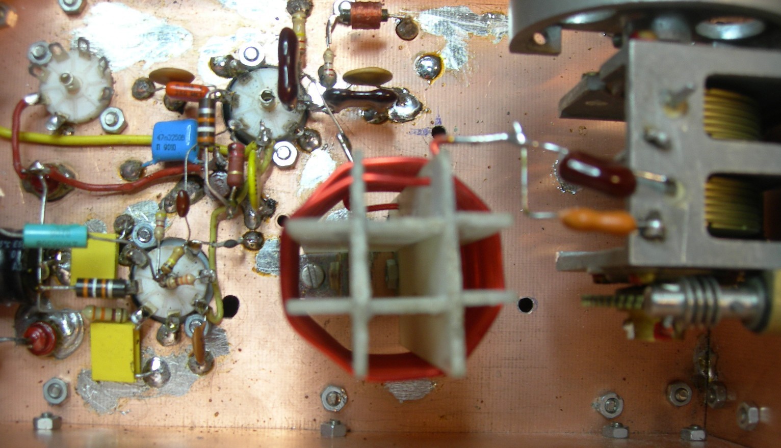

    Le mandrin, mais c'est très simple: système blaireau...
Sujet : HENRYS..... SI ON VEUT !!! Nouveau De blaireau  Le 16-11-2011 à 13:49 sta
    Suite...
    Pour recycler les chutes de circuit imprimé, c'est très pratique.
    Pour les encoches: 2 lames de scie à métaux en // et ca va pile poil.

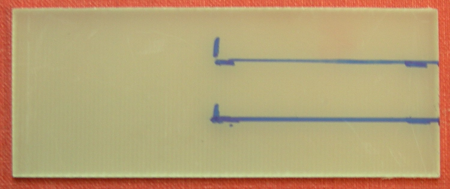

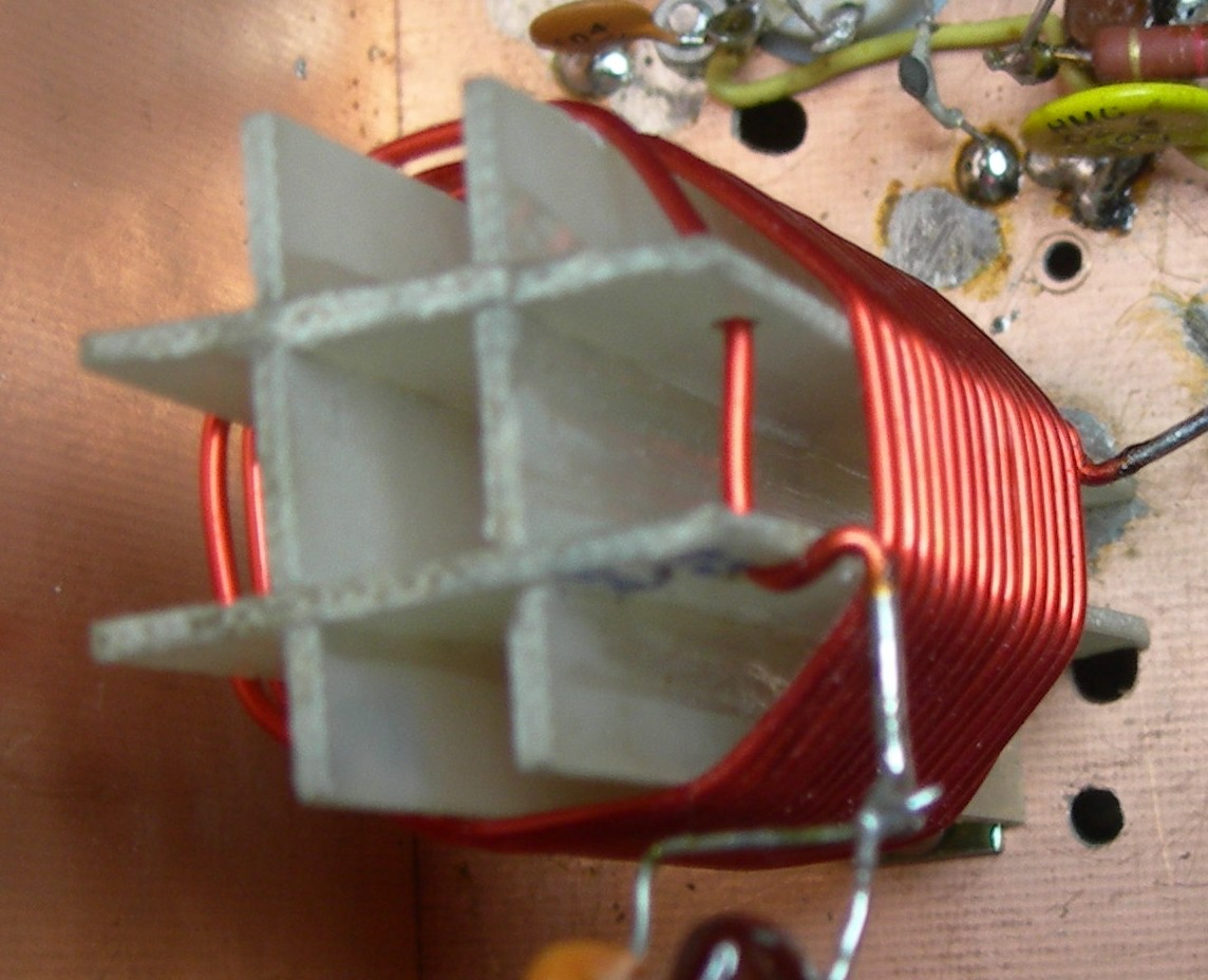

Sujet : HENRYS..... SI ON VEUT !!! Nouveau De blaireau  Le 16-11-2011 à 19:38 sta
    Pour télécharger la dernière version du soft à F6GUR, c'est zici: SwissKnife F6GUR
    Pour Ilex, la construction d'un mandrin en epoxy est très simple. (voir photo)
    Il suffit de faire 4 pièces identiques, avec 2 traits de scie de 1,6 mm chacune, à la place du tracé au feutre, et d'imbriquer ensuite les 4 pièces entre elles,en force, pour former le mandrin définitif.
    Pour l'epaisseur du trait de scie, 2 lames de scie à métaux superposées, et c'est gagné.
    Pour faire une pièce à peu près ronde, il faut que les 2 traits de scie soit chacun au tiers de la largeur.
