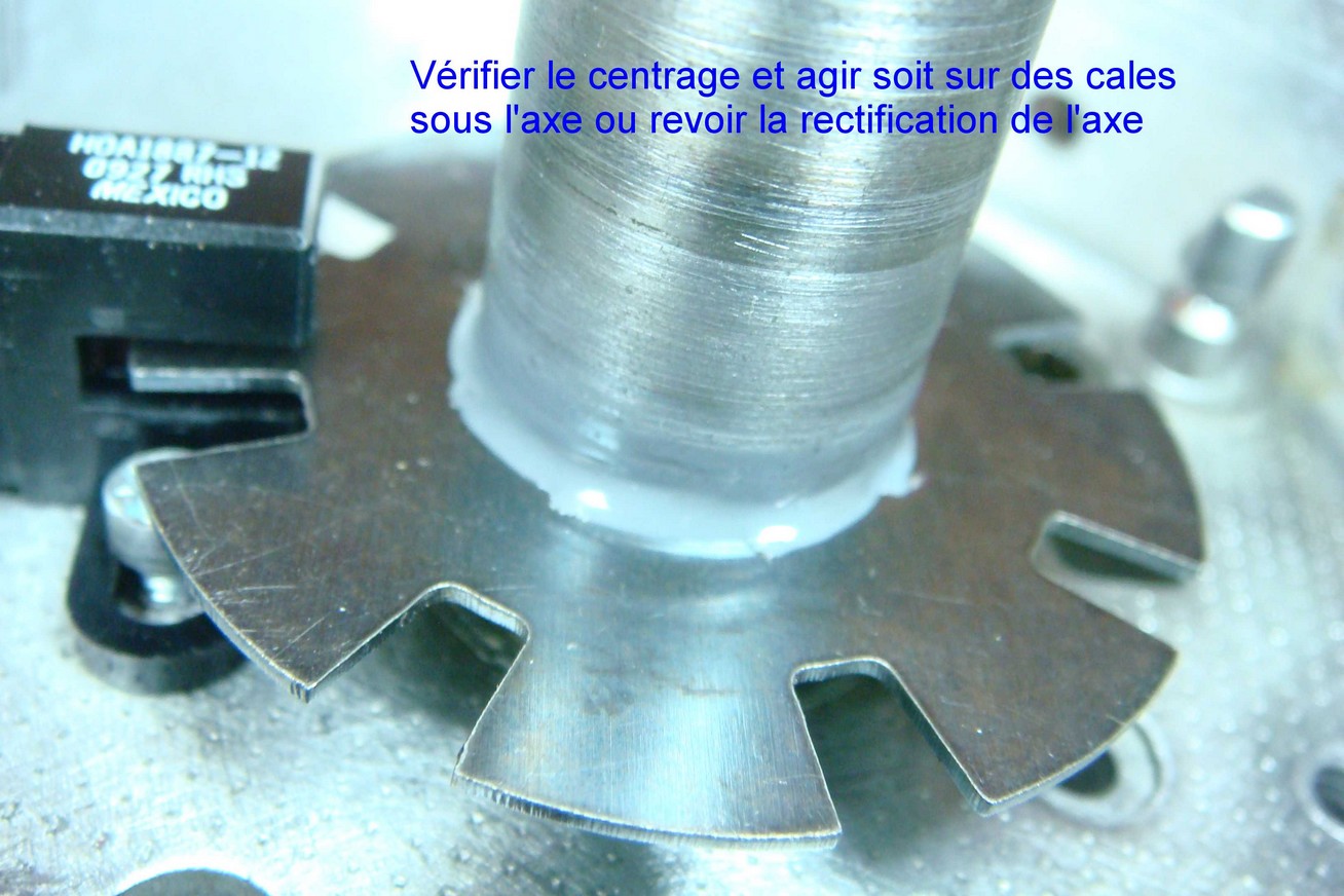

C'est bien opto,
il y a en générale 2 ouvertures une pour le comptage et l'autre pour le sens si ça ne monte pas plus que 30 c'est peut être la logique du compteur qui ne suit pas on peut essayer un coup de souflette mais je n'y crois pas puisque ça va jusqu’à 30 donc la lumière passe.
Si on peut voir le type de capteur ça donnerai peut être une idée.
