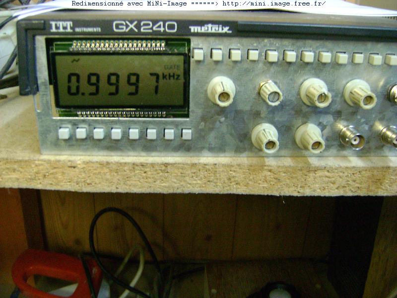

Sujet : gx240 Nouveau De leullier  Le 21-11-2011 à 08:26 sta
    petites photos[:!!:]

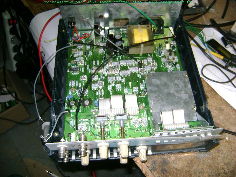

Sujet : gx240 Nouveau De leullier  Le 21-11-2011 à 18:01 sta
    Je crois que le gbf a repris du service (reste à vérifier les commandes)la face avant est trouvée.il faut que je trouve le boitier de ce géné , cela ne va pas etre facile de touver une épave !
    Paul[:Hi:]

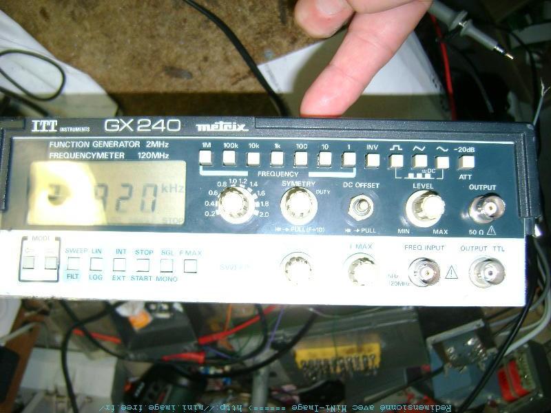

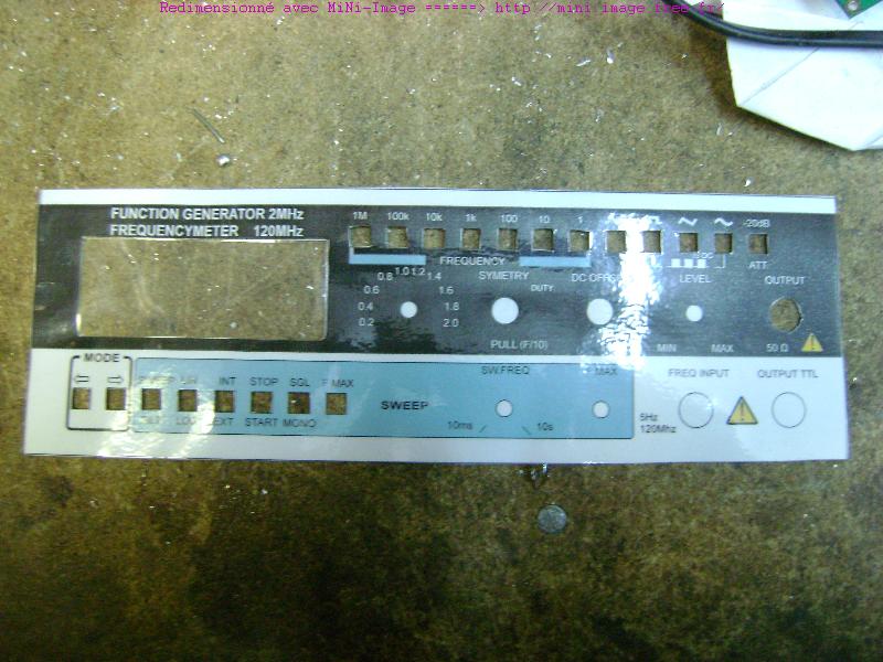

Sujet : gx240 Nouveau De leullier  Le 21-11-2011 à 18:41 sta
    petites photos,proto de la face avant

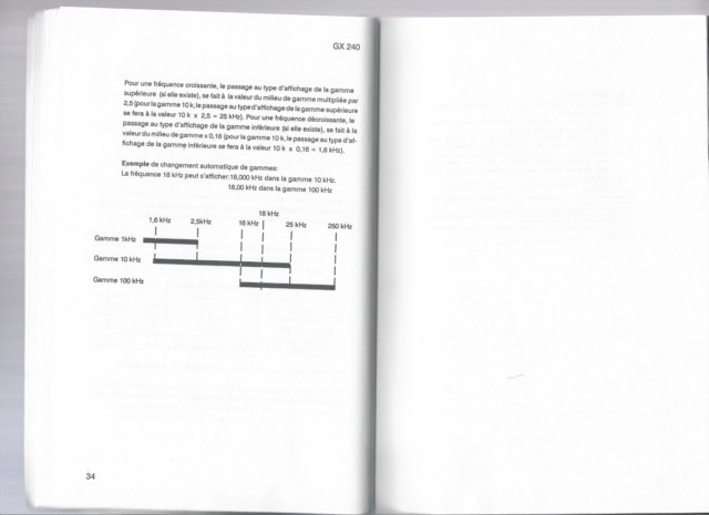

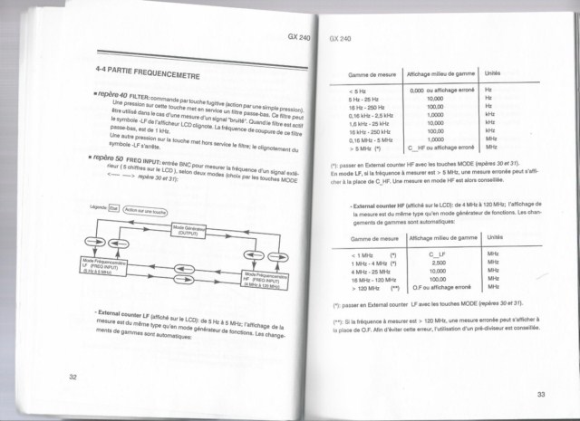

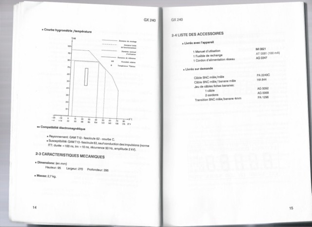

Sujet : gx240 Nouveau De Florian.L  Le 21-11-2011 à 20:15 sta
    Je viens a peine d'arriver mais j'ai retrouvé la doc.
    Je commence a vous la numériser
    > 1ère page
    Flo[:Hi:]

Sujet : GX240 Nouveau De leullier  Le 22-11-2011 à 00:12 sta
    Merci pour la doc
    Paul
Sujet : GX240 Nouveau De leullier  Le 23-11-2011 à 08:35 sta
    Merci pour les docs,le gbf fonctionne trés bien,je cherche maintenant le coffret si quequ'un posséde une épave.
    Paul
