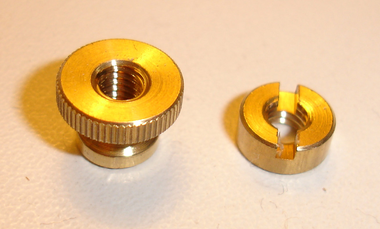

    Benoît, pour les écrous, voir là :
    http://www.tartaix.com/
    Ils en ont, mais au pas métrique. Très sympas, font du détail et envoient par la poste,

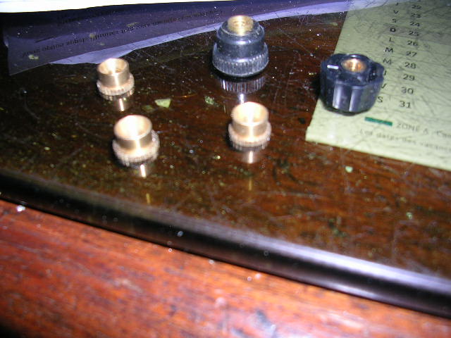

    Une source d'écrous moletés : les piles pour lampes de chantier. pour ceux en bakélite il suffit de casser celle-ci, l'écrou est moleté en dessous.
    Également sur certaines piles pour horloges mères, mais là elles risquent d'être plus difficiles à trouver.
