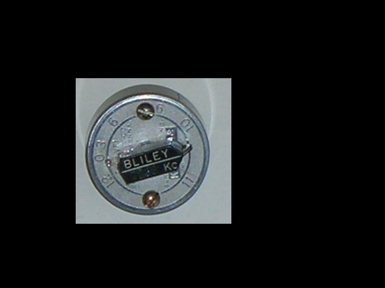

Sujet : PEUT ETRE GROSSE IDIOTIE ??? Nouveau | De ilex Le 01-12-2011 à 12:07 sta |
Bonjour Masterogon,
Réponse du berger à la bergère :
Ca se voit mieux ![[:Hi:]](s12.gif) ![[:Hi:]](s12.gif)
Deuxio, j'ai 38 années d'informatique dans le ciboulo et au début sur les 360 de Big Bleu, il n'y avait QUE les majuscules....... CQFD.
Un petit exemple....

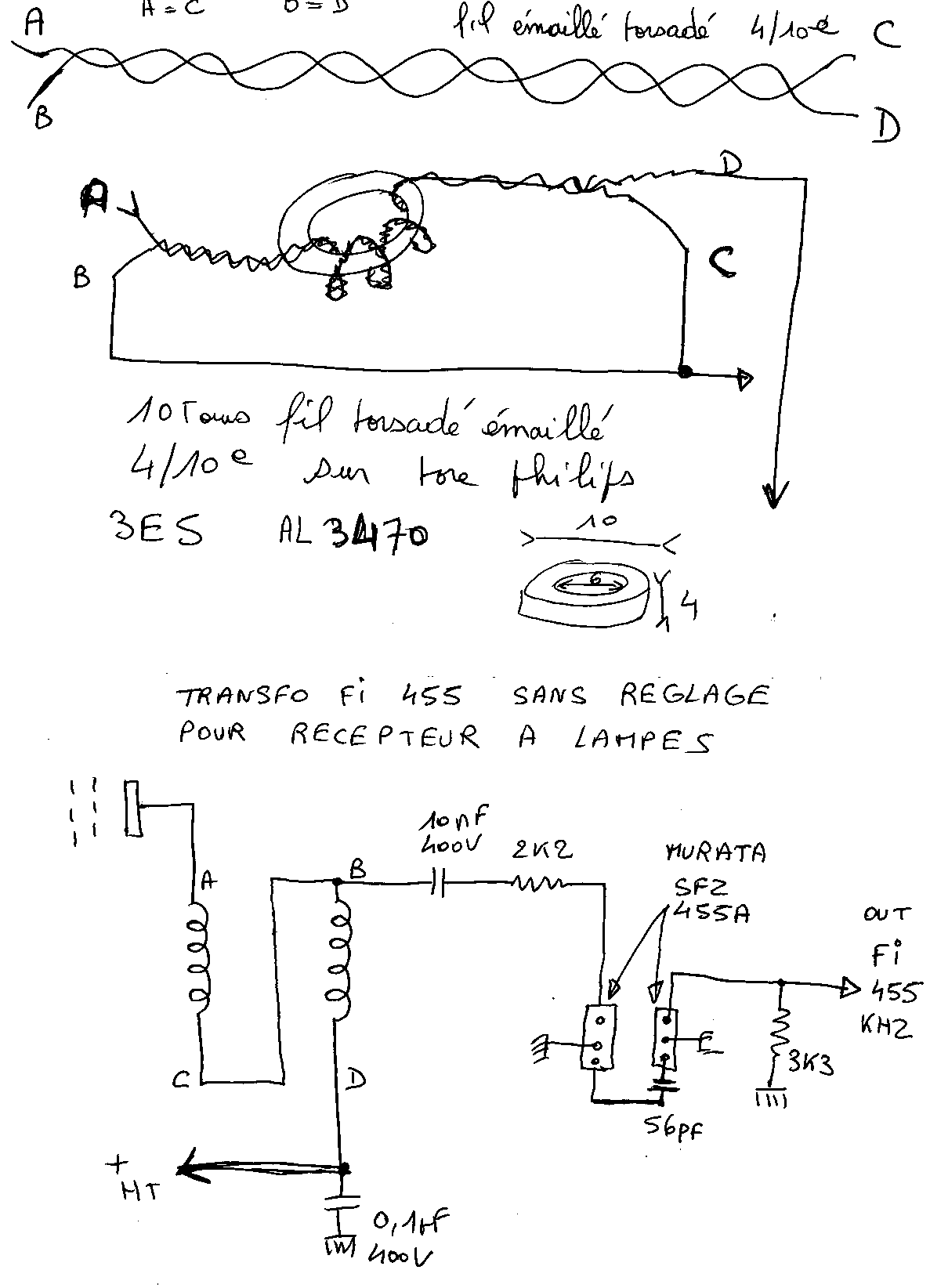

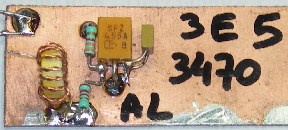

Pour répondre à la question d'Ilex, il existe des solutions hybrides très pratiques pour remplacer les vieux transfos FI sur les postes à lampes.
Sur les documents joints, vous trouverez une description de "la methode Blaireau" ![:-D](s2.gif)
L'atténuation mesurée est de 80 % du signal 455 present à l'entrée, ce qui reste très correct.
La grille de l'étage suivant peut être branchée directement sur la 3K3, en sortie du filtre.
Le montage ne nécessite absolument aucun réglage, ce qui fait tout son intéret.
Ce petit ersatz prend très peu de place, et se case aisément a l'interieur des blindages alu dans les anciens transfos FI.
Désolé pour la mauvaise qualité des dessins, mais quand on n'est pas doué, il faut bien faire avec.![[:ouin:]](s10.gif)
Il est possible d'utiliser ce montage avec d'autres types de filtres céramiques (récup), à condition d'utiliser les résistances de charge adaptées.
Bon bricolage.

Sujet : PEUT ETRE GROSSE IDIOTIE ??? Nouveau | De ilex Le 02-12-2011 à 15:14 sta |
A BLAIREAU S.V.P......
Pour le plan no problem, sur la photo : les 2 Murata sont bien l'un sur l'autre, à gauche il y a la 3,3 Kohms et à droite il y a 1 composant carré (paralellépipédique rectangle) dont je ne vois pas les spécifications..... sauf si c'est le 56pf.... sauf si je me trompe.
Est-ce qu'on peut tester tout cela comme un transfo FI, je veux dire un générateur HF et un controleur, autre question, ne pourrait on pas mettre à la place 1 ou des résistances ajustables/variables, idem pour les condos......!!!!!!

Sujet : PEUT ETRE GROSSE IDIOTIE ??? Nouveau | De ilex Le 02-12-2011 à 19:07 sta |
Pour Blaireau,
je suis allé chez électronique diffusion, il n'avait pas de tore philips 3E5 AL3470 aux dimensions que tu indique, le + rapprochant serait : 9,53 au lieu de 10, 5,21 au lieu de 6,0, 3,25 au lieu de 4,0. Je ne sais pas si ça peut aller ou bien où as tu trouvé cela.
D'autre part j'ai était étonné de la petitesse des filtre/résonateut Murata SFZ 455A, je me demande comment je vais les souder..... on verra (si c'est cela...).
A tes réponses.
Ilex.
Sujet : PEUT ETRE GROSSE IDIOTIE ??? Nouveau | De blaireau Le 02-12-2011 à 19:57 sta |
Pour le test, pas de problème, avec un géné HF et un oscillo ou un voltmetre HF.
Il ne faut pas faire varier les résistances de charge préconisées, sous peine de décalage gênant de la fréquence centrale ainsi que de la symétrie du filtre.
Le petit carré en question est bien le 56 pf.
Pour le tore 3E5, ca n'est pas critique.
3E5, c'est pour le matériau du du tore, mais l'important, dans ton cas, c'est surtout le coefficient AL.
C'est lui qui permet de calculer le nombre de tours nécessaires pour avoir la self voulue.
Si tu trouves un AL entre 3000 et 4000, ca fera l'affaire.
Sinon, la solution est LA
J'en commande régulièrement, sans jamais rencontrer de problème.
Bon amusement...

Ilex, j'ai oublié de te dire qu'il n'est absolument pas interdit d'empiler deux tores pour doubler leur AL, en cas de besoin.
Ca peut dépanner quelquefois

En son temps j'avais mis une copie d'un livre recommandé par Blaireau sur les transfos HF à tores. Voir aussi sur le site de Amidon, Fairite, etc.
Sujet : PEUT ETRE GROSSE IDIOTIE ??? Nouveau | De blaireau Le 03-12-2011 à 09:21 sta |
Bon, avec des exemples, ce sera bien plus simple à comprendre.
C'est enfantin:
Si je souhaites obtenir une self de 100 µH, avec un tore ayant, par exemple un AL de 1000, j'utilise la formule NT = racine de (L/AL), ce qui nous donne racine 100/1 = racine de 100 = 10. Le nombre de tours, (NT) est donc de 10
Attention a L'AL, car il est donné en nH, raison pour laquelle le 1000 devient 1 dans le calcul qui est en µH !!!
Le calcul inverse est valable: L=NT²X AL
Self de 10 tours avec un AL de 1000 devient: 10 tours au carré = 100, multiplié par un AL de 1 = 100 µH
(Le 1 du calcul represente toujours 1000 nH convertis en 1 µH)
Pour trouver l'AL d'un tore inconnu je procède ainsi:
Bobinage de 10 tours, puis mesure de la self.
Supposons que la self fasse 250 µH
Avec ces 2 paramètres, on peut calculer le troisième, sachant que AL=L/NT²
10 tours au carré=100 , ce qui nous donne: 250/100=2.5, qu'il ne faut pas oublier de multiplier par 1000 pour convertir en nH, ce qui nous donne un AL de 2500.
En résumé:
Nombre de tours =Racine de (L/AL)
L = NT² X AL
AL= L/NT²
Attention à ne jamais oublier de bien TOUT convertir dans la même unité avant le calcul: µH ou nH, sous peine d'erreurs monumentales.
Voila, maintenant, avec ça, tu vas pouvoir faire le cake du tore!![:-D](s2.gif) ![:-D](s2.gif)
Sujet : PEUT ETRE GROSSE IDIOTIE ??? Nouveau | De ilex Le 03-12-2011 à 11:48 sta |
Merci,
Sachant que le tort tue, je vais demander un autographe à B. spierce et demander l'AL pour mon logement, sans oublier un repas ALAL.
Je n'irai pas jusqu'à devenir mandrin... mais.... l'honneté s'arrete parait-il à la porte de la prison (extérieure).....
Non mais,... blague à part j'ai de quoi faire (et défaire).
A+ pour la doc un trux comme çà
ici le truc :
Ilex.
Sujet : PEUT ETRE GROSSE IDIOTIE ??? Nouveau | De ilex Le 03-12-2011 à 11:56 sta |

Sujet : PEUT ETRE GROSSE IDIOTIE ??? Nouveau | De F6CER Le 04-12-2011 à 11:52 sta |
Dans la grande série des oscillateurs à quartz variables , Bliley a sorti un boitier avec un réglage de pression gradué en kilocycles j'ai eu la chance d'en trouver un au milieu des inters et des prises de courant dans une brocante
