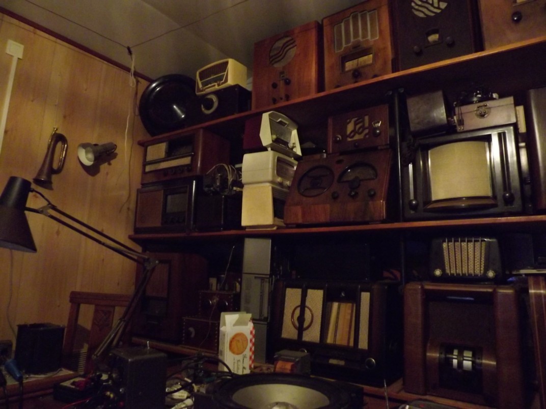

Mon vieux Nikon coolpix 950 m'a laché hier, j'ai racheté un autre APN en vitesse aujourd'hui.
Un Fujifilm Finepix S4000.
J'ai l'impression que c'est dégueulasse comme résultat en automatique >>>
Pour 200 Euros, c'est normal, où est ce moi qui l'utilise mal?![[:Hi:]](s12.gif)

Bah, ça doit être un petit réglage a effectuer (ne pas hésiter a utiliser le flash)
Ça peut dépendre aussi de la résolution de l'appareil ...

Sujet : Des connaisseurs en Photo? Nouveau | De Totolagalène Le 02-12-2011 à 22:44 sta |
C'était avec le flash.
C'est quoi un dual?

Sujet : Des connaisseurs en Photo? Nouveau | De Totolagalène Le 02-12-2011 à 22:57 sta |
La résolution? C'est marqué 14 Méga pixels! ???
Ce sont les couleurs qui ne me plaisent pas, peut-être pas pris la bonne pellicule!

Je ne voudrais pas être pessimiste,mais ça manque de luminosité,espérons qu'un réglage va arranger les choses.

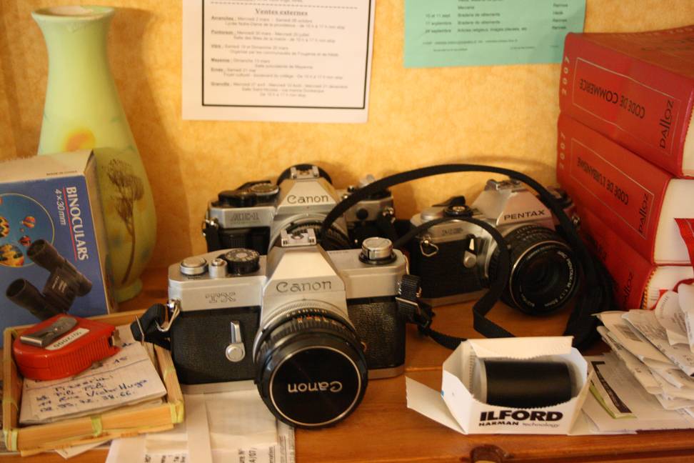

Ca va être drôle! : Pourriez vous photographier votre APN ( )

Ouais, c'est vrai ; çà manque de luminosité. Je vais m'efforcer de bidouiller le truc mais je n'y connais rien en photo.

14 mégapixels mais c'est une Rolls ton APN. C'est une question de réglage soit de la sensibilité ASA équivalente, soit de la mesure de la lumière (je préfère toujours la mesure ponctuelle). Pour faire des bêtes photos pour internet, c'est pas la peine de prendre 14 Megapixels, ça prend de la place sur ta mémoire, et ça capte moins vite. Fais un peu un test avec une demi résolution ou même un quart.

Je trouve que votre appareil s'en tire plutôt bien, aux vues des réglages que vous aviez faits.

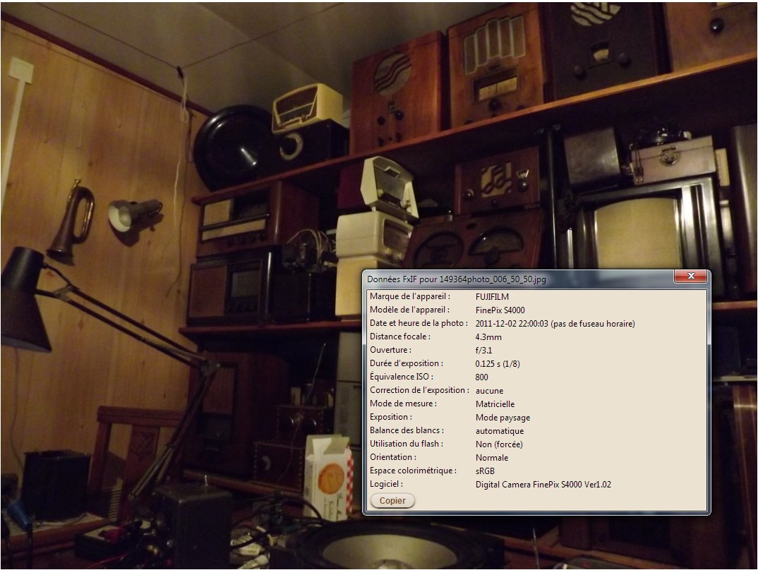

Ci-joint les EXIFs de votre photo :
Vous étiez réglé à 800 ISO (sensibilité) ce qui est plutôt élevé pour un apn simple.
Vitesse 1/125 eme, c'est rapide vu la faible lumière ambiante avec un diaph de 3.1.
Le flash a été débrayé.
Difficile de faire mieux à mon avis.

Et voilà, Sloup ne vendra pas de lampes pour améliorer la luminosité des photos.
Il est indiqué: " Utilisation du flash: non "
Flash débrayé.

Je n'ai justement fait aucun réglage (connais pas), j'ai mis la molette sur " SR Auto" et clic!
Merci de l'info car effectivement j'ai dû rêver, je viens de réessayer et le flash ne fonctionne pas; d'où ce manque de lumière et ces couleurs blafardes.
Bon alors y'a de l'espoir de faire mieux.

la photo n'a pas été prise au 1/125 s mais à 0.125s soit 1/8 s ...
soit un temps de pose assez long !
