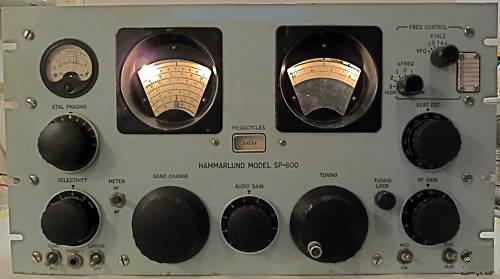

    Il serait effectivement dommage de remplacer le transfo, cela lui ôterait toute valeur de collection. Et c'est vrai qu'il n'y a plus grand chose à recevoir avec , c'est regrettable mais c'est ainsi. C'est juste une belle pièce, quasi historique et mieux vaut la laisser dans son jus. C'est d'ailleurs ce que l'ai l'intention de faire avec mon SP600, je lui avais rajouté détection BLU, FM, Calibrateur, Fetrons à la place des tubes d'entrée.....Comme aujourd'hui il n'y a plus grand monde à écouter autant le remettre à l'origine, le moindre petit TRX actuel est au moins aussi performant sinon plus....
