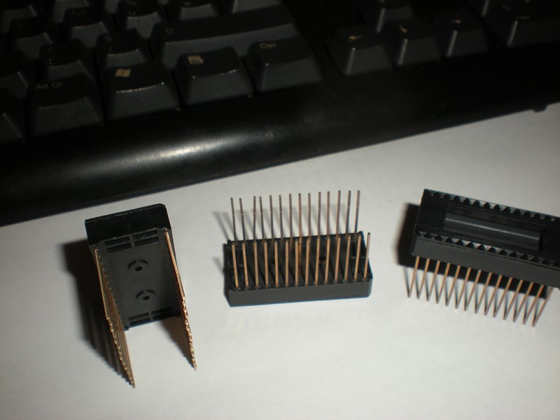

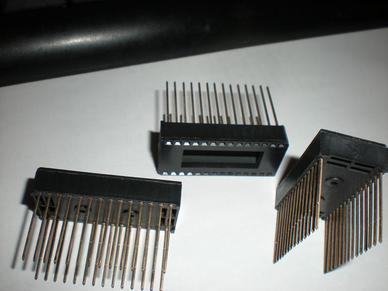

bonsoir a tous
se ne son pas des support transistor mes si
sa peut dépanner
support grande patte pour le waping ---------------->
