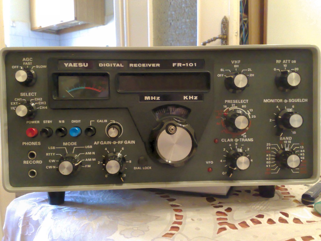

Sujet : ballade d un yaesu malade Nouveau | De dede2000 Le 15-12-2011 à 10:20 sta |
Un peut plus de précisions!
cela ressemble t'il a votre bestiole?
cordialement.

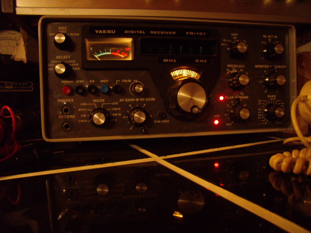

Sujet : ballade d un yaesu malade Nouveau | De louis Le 15-12-2011 à 19:18 sta |
Salut
Je vois que mon recepteur a un frere jumeau quelque part en France
C est gentil de votre part de me proposer de l aide mais je suis assez loin du 13
merci pour le schema, je joins une photo de l appareil "en fonctionnement"
J ai inspecte toutes les cartes a la loupe ( mais la loupe ne suffit pas en electonique!)
Toujours est il qu il reçoit tres bien la cloture du voisin ( ainsi que toutes mes radios d ailleur )
et meme le chargeur de mon portable mac, impressionnant !!
L affichage digital ne marche pas.
Je me suis meme bricole un petit multivibrateur pour suivre le signal
pas de signal sur les entrees d antennes peut etre un probleme avec les cartes qui gerent la hf.
Le site anglais vend bien des pieces de ce fr 101 mais je les trouve un peu cheres , faudrait il
encore savoir quelles cartes pechent!!
ça reste un beau recepteur ( pour ceux qui aiment le look yaesu) je ne desespere pas
l entendre chanter un jour.
bonnes fetes a tous (avec un peu d avance certe)
merci
Louis
