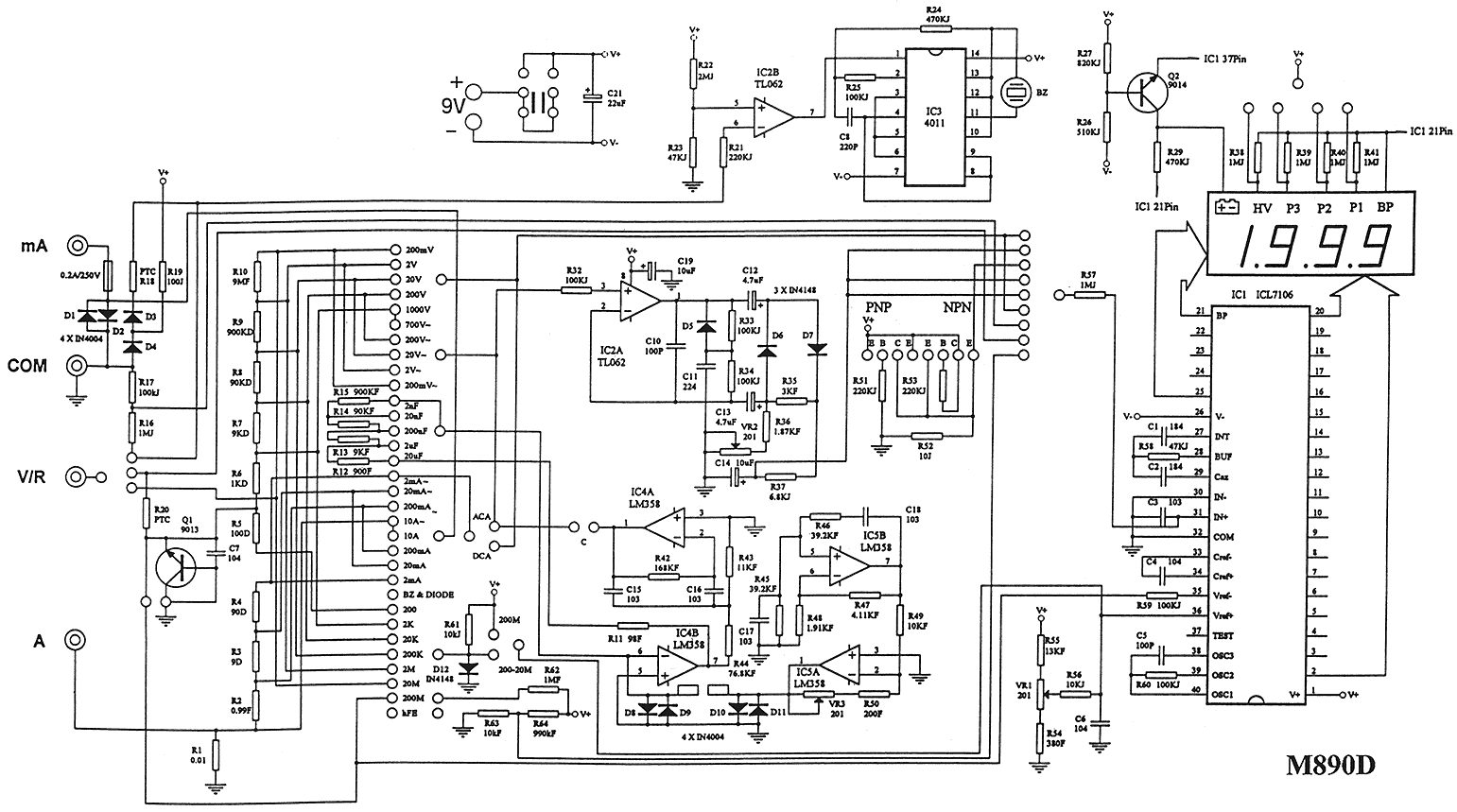

Bonjour à tous! J'ai actuellement un multimetre numerique Voltcraft 4095 qui ne fonctionne pas en VAC/ VDC; l'ayant ouvert j'ai constaté que 3 resistances ont étés brulées. Voiçi leurs reperes: R401; R43; R42. Est-ce que quelqu'un aurait la bonté de me fournir leurs valeurs? Merçi d'avance pour vos recherches et vos réponses![[:Hi:]](s12.gif)

bonjour.
ces chinoiseries se ressemblent un peu toutes essayez de vous aider avec le schémas joint
bonne chance

Sujet : Voltcraft 4095 Nouveau | De lionelkjh Le 20-12-2011 à 09:28 sta |
Merçi pour la recherche mais le schema ne correspond pas malhereusement car je n'ai pas de LM358 sur mon multimetre! Ce n'ai pas grave je trouverai bien une solution... Bonne journée à tous!![[:Hi:]](s12.gif)
Sujet : Voltcraft 4095 Nouveau | De furet91 Le 20-12-2011 à 10:13 sta |
bonjour.
c'est probablement des résistances de la décade d'entrée qui ont grillé, même si les schémas et la numérotation des composants ne sont pas identiques mais que les calibres suivent la même progression la valeur des résistances l'est assez souvent.

Sujet : Voltcraft 4095 Nouveau | De lionelkjh Le 20-12-2011 à 20:24 sta |
Helas; encore osculté au bloc cet apres-midi mais les calibres ne correspondent pas et les resistances non plus... Tant pis!![[:ouin:]](s10.gif)
