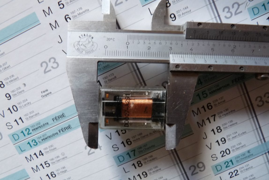

Sujet : Problème alimentaire Nouveau | De Totolagalène Le 18-12-2011 à 13:46 sta |
Salut à tous.
Une variante que j'ai mise en pratique sur plusieurs "Tous courants":
Un relais ordinaire (non temporisé, avec un contact ouvert au repos); j'utilise çà >>>>>
La bobine du relais est insérée dans la ligne HT, le contact est branché aux bornes d'une résistance elle même en série avec les filaments.
Quand les tubes sont chauds et que la HT traverse la bobine, le contact se ferme et shunte la résistance.![[:Hi:]](s12.gif)

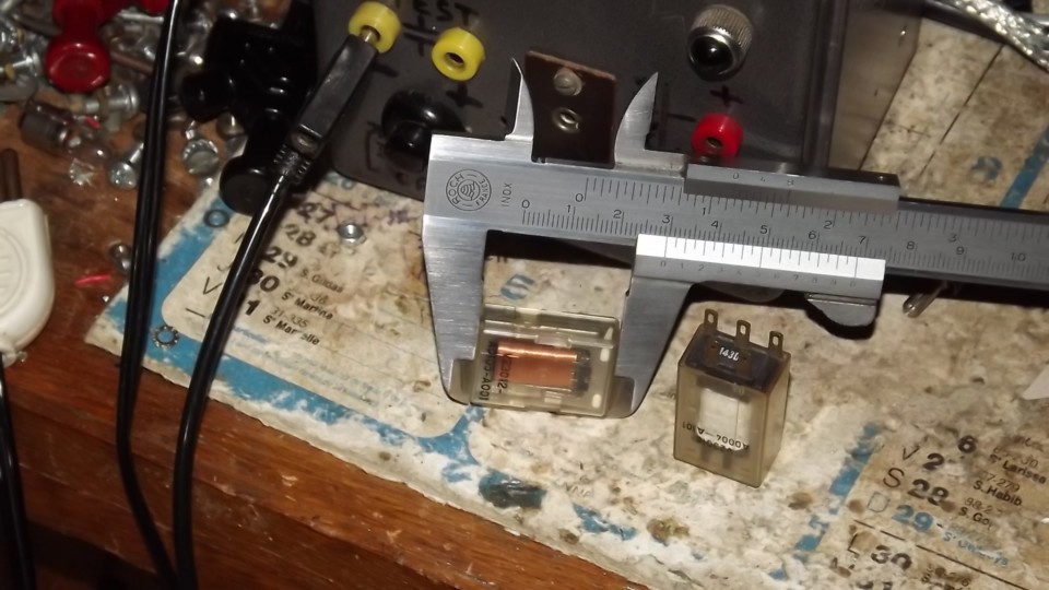

Sujet : Problème alimentaire Nouveau | De Bernadoux Le 18-12-2011 à 14:06 sta |
"Le pied à molette" comme l'appelait mon épouse, un Roch comme le mien, mesure la résistance de la bobine du relais : 3000 ohms, c'est çà ?
Je vais essayer la solution à LM 317 ou L 200.
Jacques ![[:Hi:]](s12.gif)

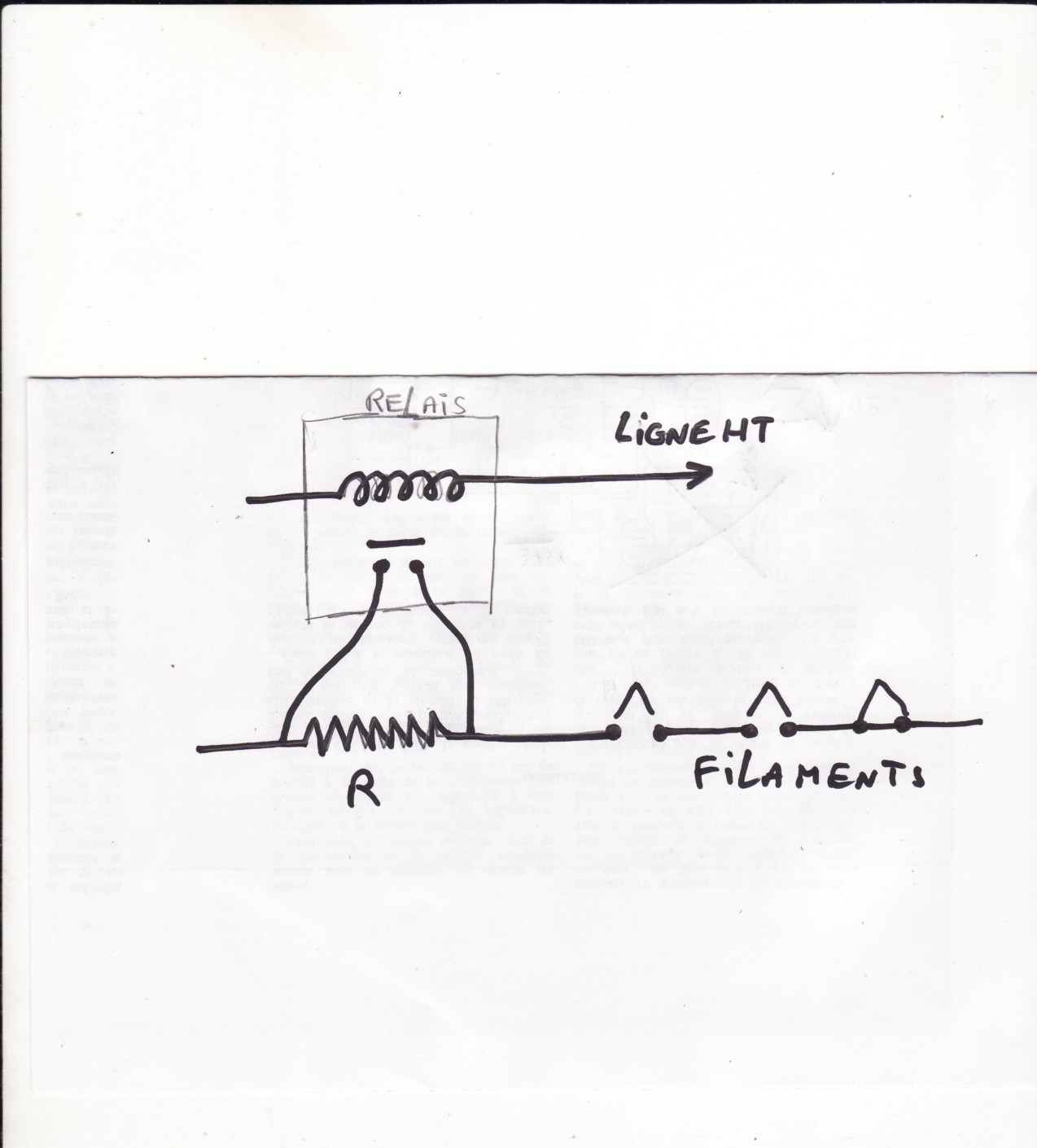

Sujet : Problème alimentaire Nouveau | De omale 13 Le 18-12-2011 à 14:13 sta |
salut TOTO
ton expérimentation si tu peut mettre un petit
schémas je comprendrais mieux parce que je suit pas sans schéma
excuse moi, et en plus je ses que tu est bon en dessin et sa servira
a d'autre ,omale 13
Sujet : Problème alimentaire Nouveau | De Totolagalène Le 18-12-2011 à 14:20 sta |
Salut omale!
Simple >>>>>>>>>>>>>>>>>>>>>>>>>>>>>>>>>>>>>>>>>>>>>>
Sujet : Problème alimentaire Nouveau | De omale 13 Le 18-12-2011 à 14:33 sta |
la" R "a calculer en fonction de la chaine des filament
oui ou non,
la resistance de la bobine combien d'ohm ..
et je suppose pour la bobine une 220 volt
dit moi si OK ?
Sujet : Problème alimentaire Nouveau | De omale 13 Le 18-12-2011 à 14:46 sta |
je crois que j'ai dit une connerie pour la "R"
du moment que le relais la court-circuite après
Sujet : Problème alimentaire Nouveau | De Michel87 Le 18-12-2011 à 15:48 sta |
Décidément, ces types de relais et de pieds à coulisse ont été largement diffusés ![[:Hi:]](s12.gif)

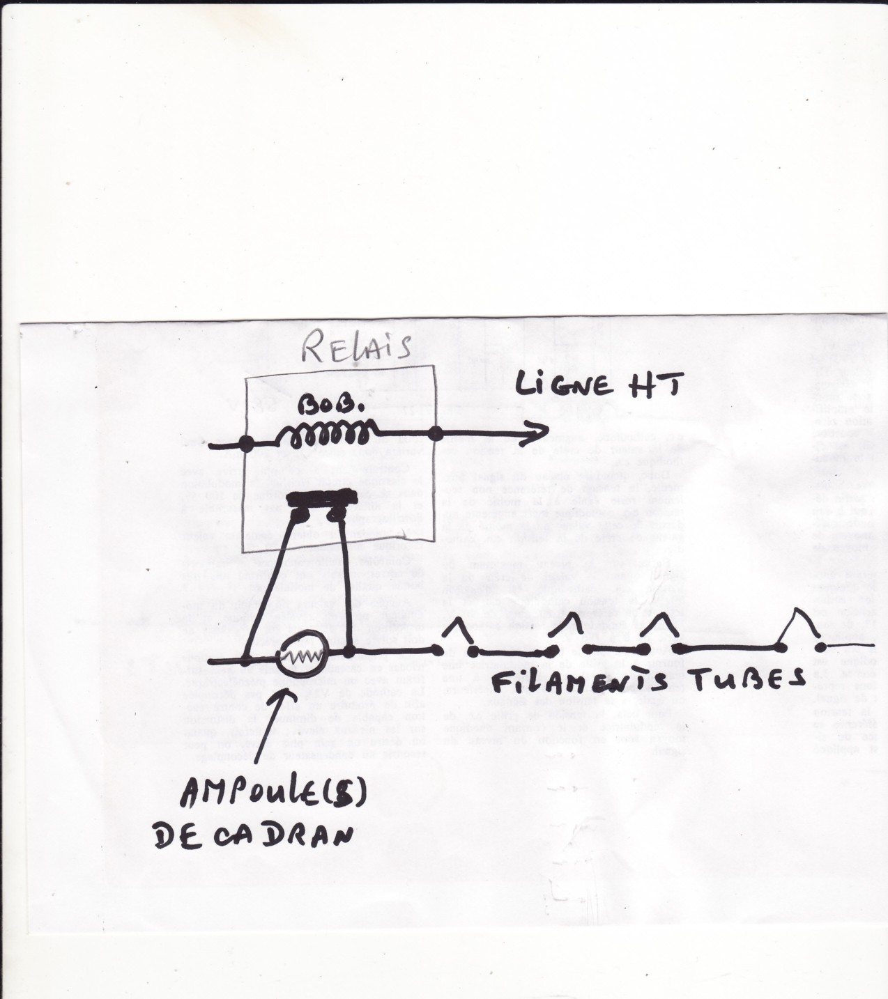

Sujet : Problème alimentaire Nouveau | De Totolagalène Le 18-12-2011 à 16:12 sta |
Dans cette combine on réduit à l'allumage la tension fournie à l'ensemble de la chaîne filaments, la résistance est à calculer en fonction de l'intensité consommée par les tubes, si l'ensemble est prévu pour 110 V on réduit d'une quinzaine de volts. On peut réduire tant qu'on veut pourvu que le poste finisse par démarrer.
J'ai aussi utilisé l'autre option, étant donné que c'est l'ampoule (ou les) de cadran qui craint
le plus au démarrage, avec un contact fermé au repos qui la shunte pendant que çà chauffe.
Les relais que j'ai utilisés ne sont bien sûr pas spécifiques à cette bidouille; il faut en trouver dont la bobine fait coller avec l'intensité que le poste consomme en HT sans pour autant créer une chute de tension trop importante, on peut jouer en ajoutant une résistance en // sur la bobine; résistance la plus faible possible qui permettra tout de même au relais de coller.![[:Hi:]](s12.gif)
