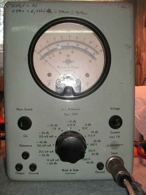

Après 4 ans d'absence je reviens avec une nouvelle question.
J'ai un voltmètre électronique Bruel & Kjaer A.F voltmeter 2407.
Je n'arrive pas à trouver la doc pour savoir si ce voltmètre est RMS ou pas.
N'ayant rien d'autre, et pas de source pour l'étalonnage fiable, je ne peux pas tester.
Si l'on regarde les gammes du voltmètre, on se rend compte que la correspondance Volteff dbV est correct. Je pensais donc à un voltmètre RMS. Mais je mesure avec la même chose que sur mon oscilo en crête. Donc, je ne comprends pas.
Si vous pouviez m'éclairer.

Bonsoir...
B et K est LE spécialiste du matériel de mesure audio, et son type, A.F. (Audio Fréquency)le caractérise bien dans ce créneau.
La seule mesure fiable en audio étant le RMS (Root Mean Square) il s'agit selon toute probabilité d'un voltmètre RMS.Mais attention : en général les mesures en audio se font sur une charge déterminée (en général 600 ohms), si cette charge n'est pas interne au voltmètre il est bien évident qu'il mesurera beaucoup plus que la valeur réelle. essayez de mesurer avec une résistance en shunt (généralement indiquée sur l'échelle de mesure) et vous retomberez probablement sur vos pattes....

Sujet : Bruel et Kjaer 2407 Nouveau | De jean-luc beulaygue Le 19-12-2011 à 07:47 sta |
0DB = 1mW / 600 ohms / 0,775 V
la mesure sur un voltmètre à aiguille (ou digit, of course) est toujours en RMS, sauf sur certains voltmétres, mais cela est indiqué.
votre voltmètre mesure bien en RMS.
chez B&K les échelles des VTM est en fonction de la mesure que vous devez réaliser, donc,
doit pouvoir étre remplacée en fonction de celle ci, possédant un 2609, je parle en connaissance de cause, je ne peux pas faire de mesure en DB (direct) mais je peux mesurer en volts et millivolts.
votre oscilloscope, comme tout les oscilloscopes mesure en crête, si vous divisez la tension mesurée sur votre oscillo par 2.8, vous trouverez une tension trés proche de la tension RMS (2x1.4 ou 2 x racine de 2) c'est à la louche mais ça fonctionne.

Sujet : Bruel et Kjaer 2407 Nouveau | De cadique Le 19-12-2011 à 16:06 sta |
Salut à tous,
Hé oui, c'était bien le manque de charge. Comme je ne l'avais pas utilisé depuis un moment, j'ai tout branché sans charge pour voir. Et j'ai vu...
Si je fait une mesure crête/crête sur l'oscilo, en divisant par 2 et en multipliant pas 0,707, j'ai bien la bonne mesure sur le Bruel.
Merci.
