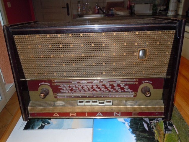

Pour me changer un peu les idées, j'ai acheté ceci dans une brocante ce matin:
Un poste de la marque Ariane, modèle inconnu
Année 1958 si j'en crois ce qui est marqué sur le bloc OREOR
Lampes du poste: EZ80, EF80 , ECH81 , ECH81 , 6AL5, EL84 et EM81
Bizzare deux ECH81 non?
Voici des photos de la bête!

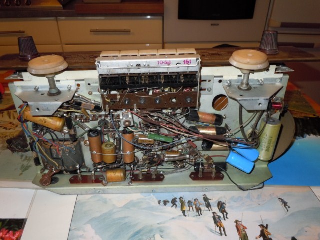

J'ai commencé a changer les chimiques ainsi que ceux de découplages cathodes.
Ce poste a déja été dépanné si on en juge par les deux gros condos bleus sous le châssis.
La suite bientôt!
Bonne soirée et bonnes fêtes!
Flo ![[:Hi:]](s12.gif)

En tout cas, après une inspection rapide du châssis, deux condos de liaisons ont coulés, du brai dégueule de chaque côté des condos. C'est peut être aussi pour ça que la EL84 est blanche, elle a du débiter a fond avec un condo de liaison fuyard ...
La suite, en attente de réapprovisionnement de condos non polarisés ...

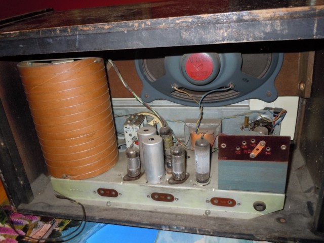

Sujet : Poste Ariane Nouveau | De Roger Le 22-12-2011 à 15:10 sta |
Bonjour Florian,
Je possède une antenne semblable à celle que l'on voit dans ton poste,je voudrais m'en servir,mais ne sais pas comment la brancher,4 fils sortent du cylindre,1marron;1jaune,1bleu et 1blanc,peux-tu me dire où les raccorder,lequel va à l'antenne du poste,lequel va à la terre du poste et où vont les 2 autres??
merci d'avance,
cordialement,
Roger.
Sujet : Poste Ariane Nouveau | De Florian.L Le 22-12-2011 à 16:19 sta |
@Roger
Je doit avouer que je n'ai jamais essayé de brancher une antenne de ce type dans un poste cependant:
Les 4 fils dont vous parlez sont probablement reliés à des bobinages situés a l'intérieur du cylindre (plus exactement,la partie interne qui tourne).
Un petit coup d'Ohmmètre vous indiquera si se sont deux bobinages distincts ou si c'est un bobinage avec plusieurs prises.
Pour le branchement de ce type d'antenne, je sait qu'une partie va a la masse du poste mais je ne saurait vous en dire plus.
Je joins ci-contre un exemple d'antenne cylindrique.
Les pros de ce forum seront plu a même de répondre à votre question.
Flo![[:Hi:]](s12.gif)

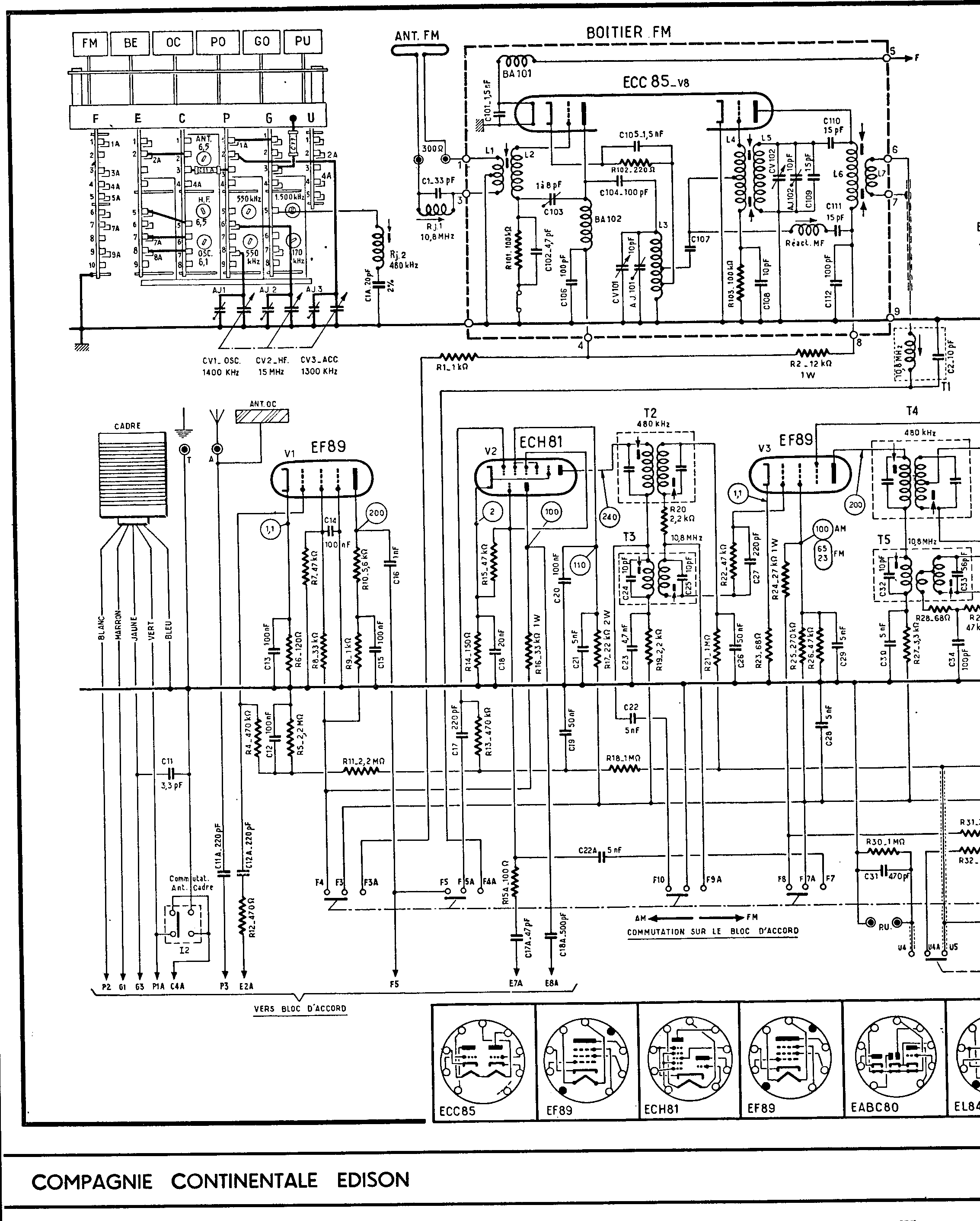

Sujet : Poste Ariane Nouveau | De omale 13 Le 22-12-2011 à 16:47 cms |
bonjour FLO
a tu le reste du schémas
Sujet : Poste Ariane Nouveau | De Florian.L Le 22-12-2011 à 19:50 sta |
Re-bonsoir,
Le reste du schéma, le voici ci-contre:
http://doctsf.com/grandlivre/fiche.php?ref=19295&volet=5&num_doc=1543&cle=mo

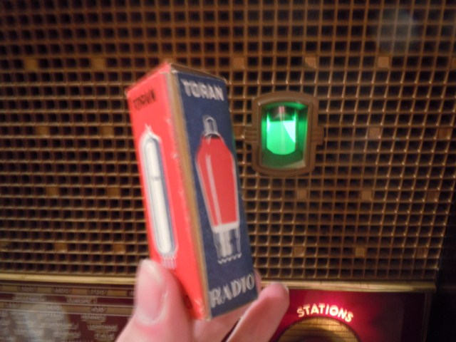

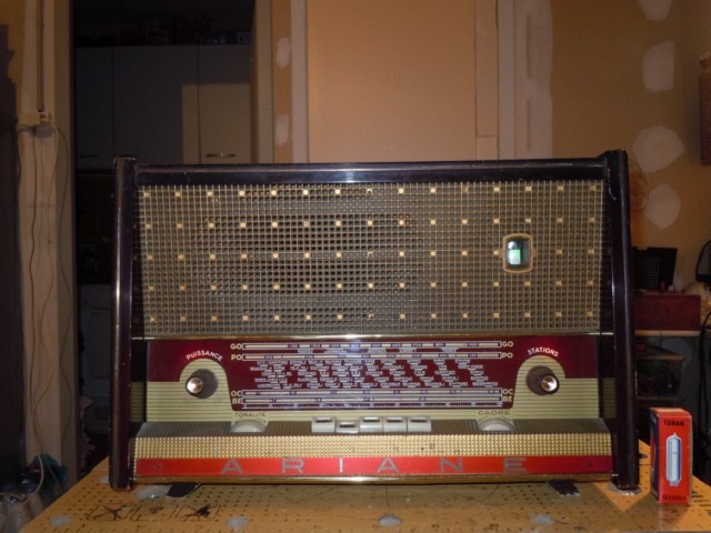

Sujet : Poste Ariane Nouveau | De Florian.L Le 23-12-2011 à 17:33 sta |
Me revoilou!
Voici le poste terminé >>>>>>>>>>>>>>>>>>>>>>>>>>>>>>>>>>>>>>>>>>>>>>
La EL84 est en bonne santé, c'était juste de la poussière sèche qui recouvrait le tube.
Je n'ai eu qu'a changer que la EM81.
Petite anecdote:
La EM81 (neuve!) que j'ai mise à la place de l'ancienne provient d'un stock de lampes récupéré d'un ami de la famille feu réparateur de TSF / TV DUCRETET-THOMSON. Je penserait à lui à chaque mise sous tension de ce poste!
