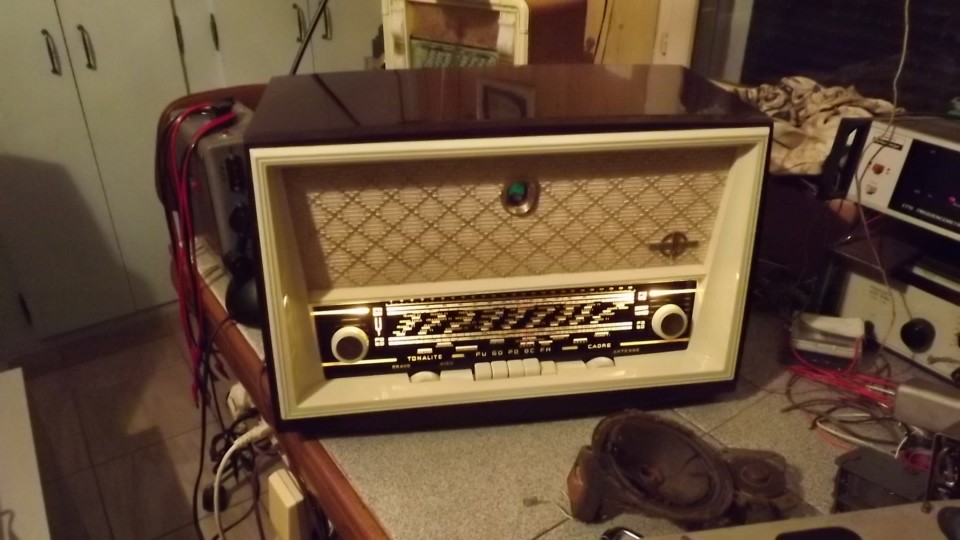

Sujet : perte de reception Nouveau | De GUIOCHEREAU Le 04-01-2012 à 11:06 sta |
c'est le modèle 662c type 510 v c de marque la voix de son maitre, la disposition des lampes est ecf 80, ef 85, eabc80, ez 80, el84,oeil em 84, pouvez vous m'expliquer le role de chaque lampes,merci![[:Hi:]](s12.gif)

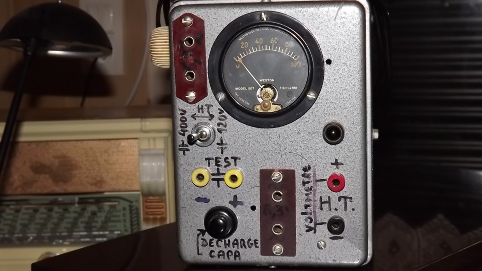

je me permets de rappeler que le contrôle de la valeur capacitive n'a rien à voir avec le fait qu'un condo fuit ou ne fuit pas, pour cela il faut le mettre sur une tension continue égale à sa tension d'isolement , en série avec un voltmètre. Après charge du condo le voltmètre doit revenir à zéro.
On peut aussi le faire avec un milliampèremètre, mais seulement si le condo est OK, sinon bonjour le milliampèremètre! .
Plus vicelard est le contôle de fuite d'un condo chimique dit polarisé; là je veux bien apprendre quelquechose.![[:Hi:]](s12.gif)
PS: Ce truc facile à réaliser me sert aussi d'alim HT (et filaments) pour un poste lamda à opérer. >>>>>>>>>>>>>>>>>>>>>>>>>>>>>
Sujet : perte de reception Nouveau | De Totolagalène Le 08-01-2012 à 22:37 sta |
lamda n'est pas la marque du poste, lire lambda![:-D](s2.gif)
Le galva est un milliampèremètre (0 à 100) qui indique la consommation HT du poste malade quand le "truc" est utilisé en alim. Dans ce cas il ne faut pas oublier de mettre un cavalier entre les 2 bornes "TEST". ![[:Hi:]](s12.gif)

je vois que tu na pas oublier pour la décharge du
condo il vaut mieux ,
j"ai fabriqué un appareil a peu près comme le tien
Sujet : perte de reception Nouveau | De Totolagalène Le 08-01-2012 à 23:15 sta |
Merci omale!
C'est exactement ce qui me manquait: connaître la limite de la valeur de fuite admissible pour un chimique déterminé. ![[:Hi:]](s12.gif)
