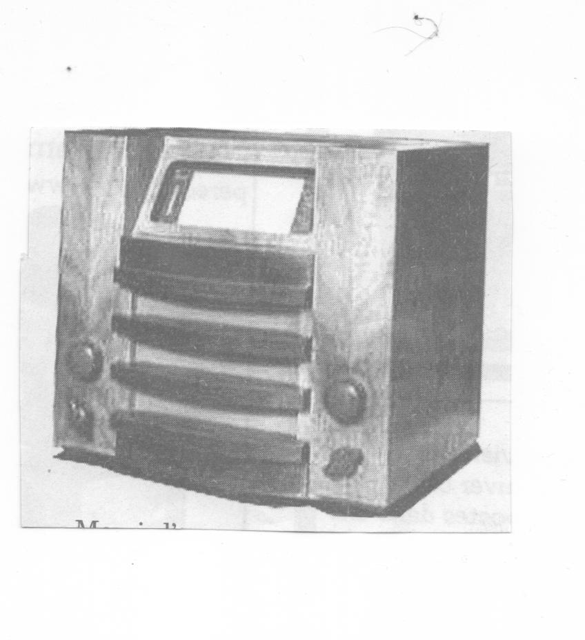

Sujet : poste Nouveau | De casevech Le 20-12-2011 à 08:26 sta |
je suis à la recherche du nom de ce poste et de la marque
merci de vos réponses

Sujet : poste Nouveau | De casevech Le 20-12-2011 à 11:14 sta |
Dites les gars ,j'ais fait un exploit j'ais réussi au bout d'une heure je suis infin arrivé
a scané un photos .les lampes je peux pas dire il n'y en a pas je vais recherché le sémas

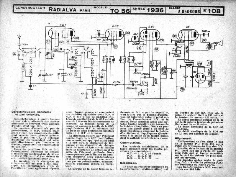

Sujet : poste Nouveau | De omale 13 Le 20-12-2011 à 12:01 sta |
regarde celui la du site radialva,
comme ta indiquer croquignol
Sujet : poste Nouveau | De casevech Le 20-12-2011 à 17:46 sta |
D'arprés toi et ensuivant ton shemas ce sont des americaine ancien secteur qui vont de 4 a 7 broches si c'est le cas il va falloir que je fouille dans mes cartons pour si je les possède

Sujet : poste Nouveau | De omale 13 Le 20-12-2011 à 18:32 sta |
tu peut t'inspirais de celui si faut voir ce n'est pas sur,

Sujet : poste Nouveau | De casevech Le 21-12-2011 à 15:39 sta |
Se sont bien des tubes de la série américaine,
jais put mettre en place la6A7 6b7 6d6 et de fait la partit HFeT MF marche bien il ne me reste
a trouver les deux autres lampes
