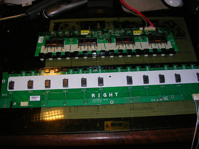

Je suppose que c'est un LCD, sur un plasma ce genre de panne n'est pas courant.
Si c'est la dalle elle même De profundis, Si c'est un ou plusieurs fluos de ladite dalle idem, mais ça peut être aussi un des transfos HT (il y en a en général plusieurs), parfois avec une électronique commune.
>>>>>ceux ci ne sont que des exemples, mais une panne fréquente est le C/C entre spires sur les petits transfos qui fabriquent quand même 1000 à 4000 V. à mon avis pièce difficile à trouver autrement qu'en récupe, ou carte complète pas donnée....
Quand sur un autre post on parlait d'obsolescence....j'ai tendance à penser que les fluos de ces postes se bouffent plus vite que les tubes cathodiques !!

Nyapadkoa, je répare souvent des moniteurs pour ne pas perdre la main (et emmerder les chine-toc !!)
Si les fils sont assez longs (mais on peut les rallonger provisoirement, attention ça mord !!) on peut essayer de brancher les fluos de la partie sombre sur les prises qui fonctionnent encore.
Si ils fonctionnent à nouveau c'est la carte, soit un transfo, soit son électronique de puissance. Il y a parfois un fusible (CMS !) PAR transfo.
Mais si les fluos sont HS on ne peut même pas en faire un aquarium....Théoriquement on pourrait les changer (à condition d'en trouver !) mais ce serait un boulot de ouf, tout est serti....
