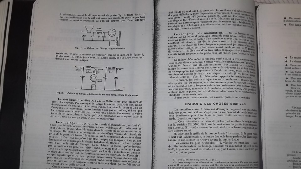

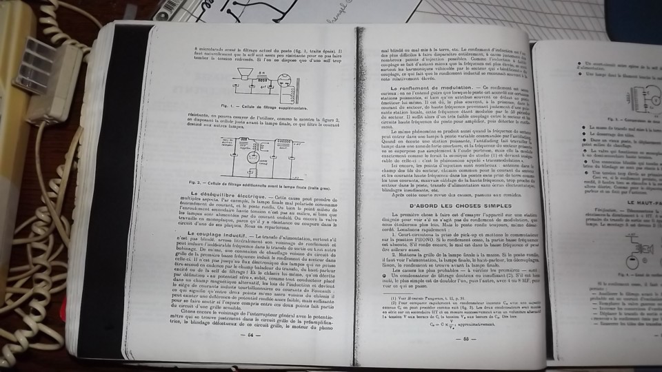

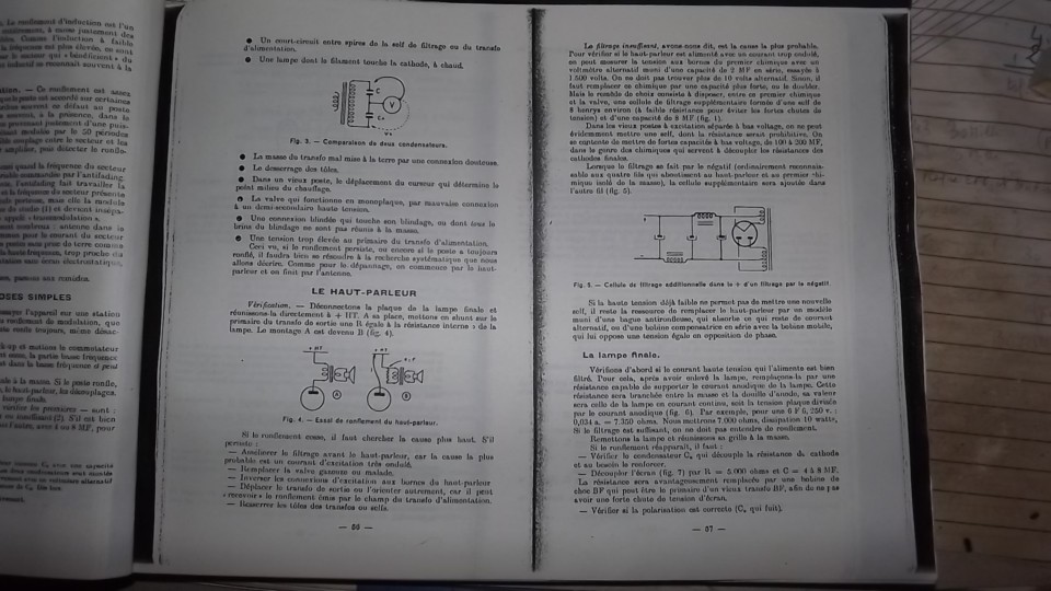

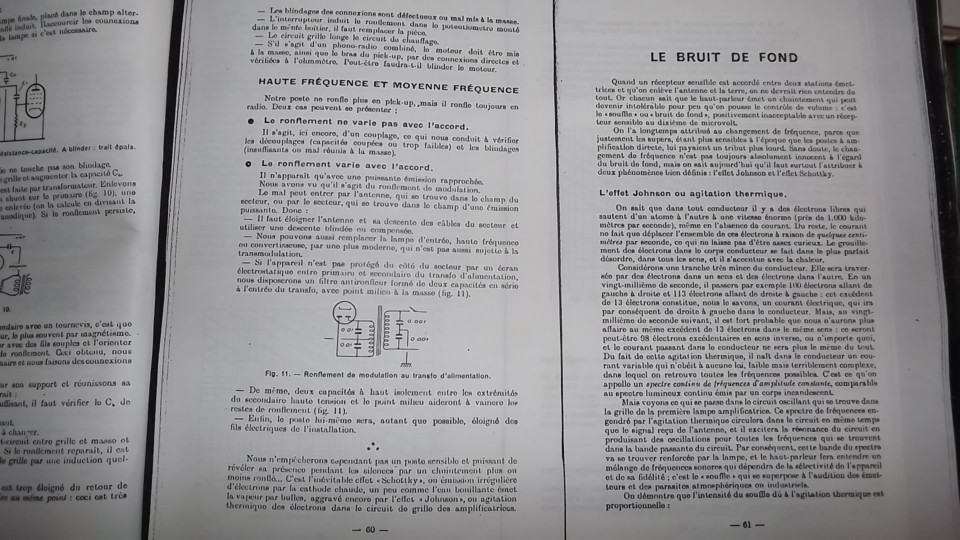

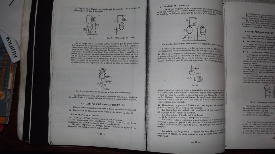

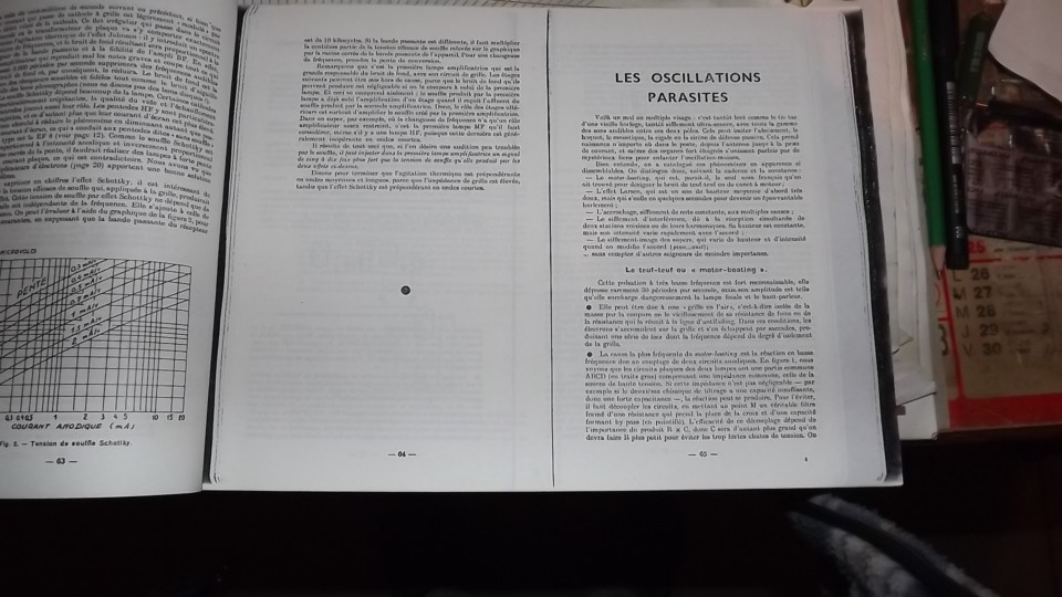

Plutôt que mal répéter ce que j'ai appris, ou répéter ce que j'ai mal appris, je vais essayer de vous transmettre tout un chapître de Tungsram sur "La chasse aux ronflements": >>
Sujet : Pseudo SBR 3851A Nouveau | De Totolagalène Le 23-12-2011 à 21:43 sta |
Sujet : Pseudo SBR 3851A Nouveau | De Totolagalène Le 23-12-2011 à 21:48 sta |
Annule et remplace suite 1
Sujet : Pseudo SBR 3851A Nouveau | De Totolagalène Le 23-12-2011 à 21:56 sta |
Sujet : Pseudo SBR 3851A Nouveau | De Totolagalène Le 23-12-2011 à 22:01 sta |
Sujet : Pseudo SBR 3851A Nouveau | De Totolagalène Le 23-12-2011 à 22:05 sta |
Suite 4 et fin >>>>
PS: J'ai aussi des progrès à faire en photo.![[:Hi:]](s12.gif)
Sujet : Pseudo SBR 3851A Nouveau | De Totolagalène Le 23-12-2011 à 22:12 sta |
Je crois que j'ai sauté une page >>>>>>
