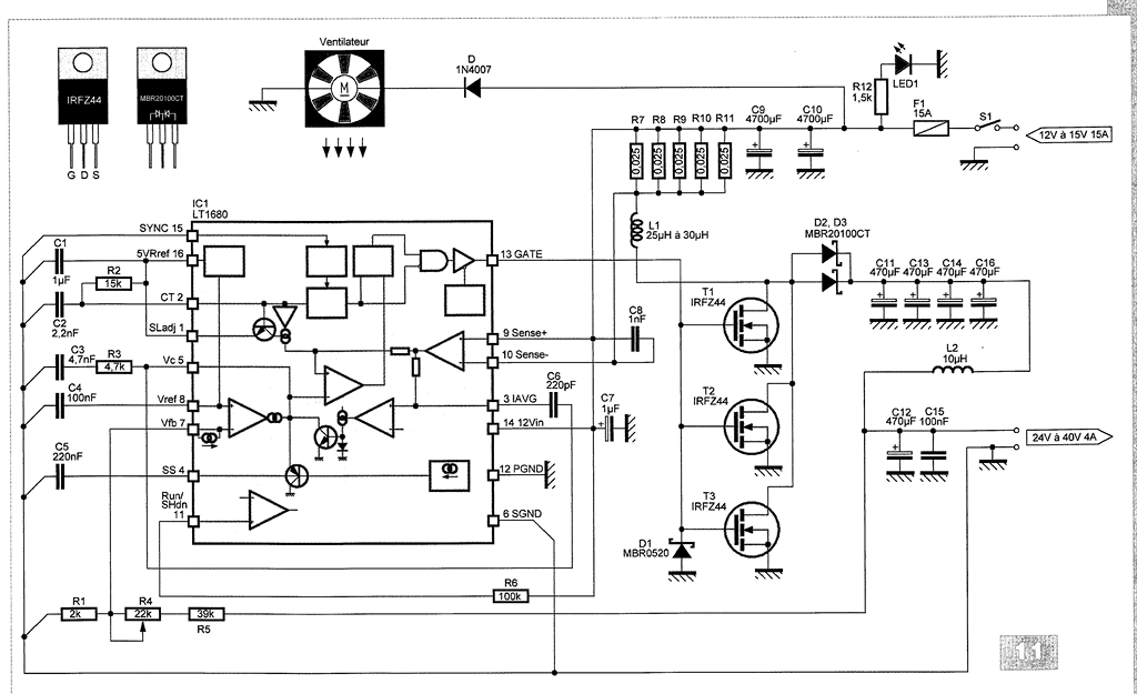

Sujet : 19Vcc,24Vcc,40Vcc, à partir du 12Vcc Nouveau De guyguy  Le 23-12-2011 à 21:39 sta
    Dans E.P. du N° de Décembre , avec un LT 1680 .De 2.5 A à 4 A.
Sujet : 19Vcc,24Vcc,40Vcc, à partir du 12Vcc Nouveau De guyguy  Le 23-12-2011 à 22:28 sta
Sujet : 19Vcc,24Vcc,40Vcc, à partir du 12Vcc Nouveau De slouptoouut  Le 23-12-2011 à 22:36 sta
    curieux, ces deux flèches en sortie mentionnant 19V et 24V alors que c'est la même ligne (comment deux points équipotentiels d'une même ligne peuvent donner deux tensions différentes ? ça défie les loies les plus élémentaires de la physique !)
    par ailleurs : ce montage etant refroidi par ventilateur , il faudrais prévoire une sécuritée de non rotation arrêtant tout le montage si celui ci venais a ne plus tourner, parce un corps étranger s'est coincé dedans ou parce il a un roulement de mort par exemple ... (capteur optoélectronique détectant sa rotation, relais de vitesse nulle ...)

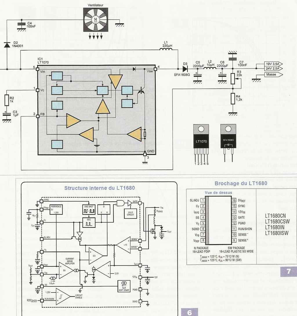

Sujet : 19Vcc,24Vcc,40Vcc, à partir du 12Vcc Nouveau De guyguy  Le 23-12-2011 à 22:37 sta
Sujet : 19Vcc,24Vcc,40Vcc, à partir du 12Vcc Nouveau De guyguy  Le 23-12-2011 à 22:50 sta
    Bonjour ,
    La tension en sortie est règlable . Le 1er schéma utilise un LT 1070 .
    Pour la Th , un détècteur de Th élevé ? . Le ventilo peut envoyer de l'air chaud ? .
Sujet : 19Vcc,24Vcc,40Vcc, à partir du 12Vcc Nouveau De slouptoouut  Le 24-12-2011 à 10:48 sta
    un ventilateur dont le moteur est en trains de griller peut envoyer , quelques temps, de l'air chaud ...le temps que les enroulements du moteur brulent !
    (mais c'est rare et ça n'arrive qu'avec de gros ventilos ménagers ou industriels non protégé par relais thermique , les petits ventilos plastique basse tension a "commutation électronique" cessent généralement de tourner, sans bruler, par défaillance électronique , ou grippage des paliers ou roulements)
    par contre, si il ne tourne plus, les semiconducteurs qu'il est censé refroidir vont chauffer exagérément et ce sont eux qui vont bruler !
    certains petits ventilos, notamment les ventilos de CPU , ont un 3 eme fil , qui est justement un fil de contrôle de rotation et qui sert a mettre en sécuritée le système si il ne tourne plus ...
