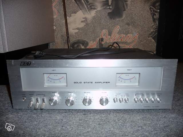

Bonsoir à tous; j'ai en ma possession un viel ampli BST ID-340 qui fonctionnait auparavant mais en panne depuis peu. 2 sorties sont hs, mais apres remplacement des transistors de l'étage de puissance un probleme de second plan persiste. N'ayant pas de schema, c'est le coup dans l'eau! Quelqu'un l'aurait t'il? Merçi d'avance pour votre aide

Bonsoir; je ne me suis pas remis sur l'ampli hier et aujourd'hui; l'étage en court-circuit était fait par des 2sc1030, et n'en trouvant plus j'ai mis des 2n3055 à la place. Les 2 autres transistors étaient aussi des 2sc mais ceux-là étaient bons. Au demarrage j'ai constaté que les 2 vus metres étaient en buttés et une résistance brulait. Apres une recherche j'ai trouvé 2 transistors morts (2 SC1212), remplacé avec une resistance de 150 ohms qui avait changé de valeur... Essai et pareil! L 'étage de sortie de degage pas mais les vus metres font la tete!! Je me suis arreté içi; par contre aucun relais dans tout l'ampli. Je verrai cela plus tard à temps perdu....

Les vue-mètres partent à fond et reviennent à zéro lentement à la mise sous tension lorsqu'il n'y a pas d'enceinte de branché ou qu'elle ont été coupé via les inters "1" "2" à droite du bouton de mise sous tension. !
