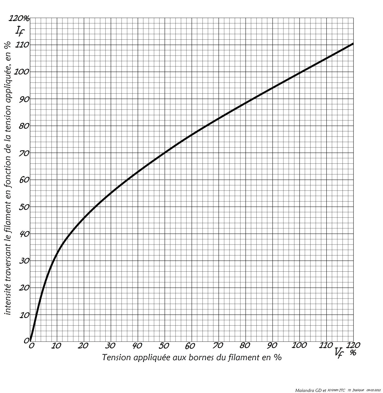

Sujet : filament UY85 Nouveau | De Tontongé Le 10-01-2012 à 02:46 sta |
Bonjour matinal.
En effet, la résistance à froid d'un filament est environ sept fois plus faible, qu'à la température de fonctionnement. (voir le fil de discution ici post du le 04-01-2012 (8h31))
Bonne journée.
