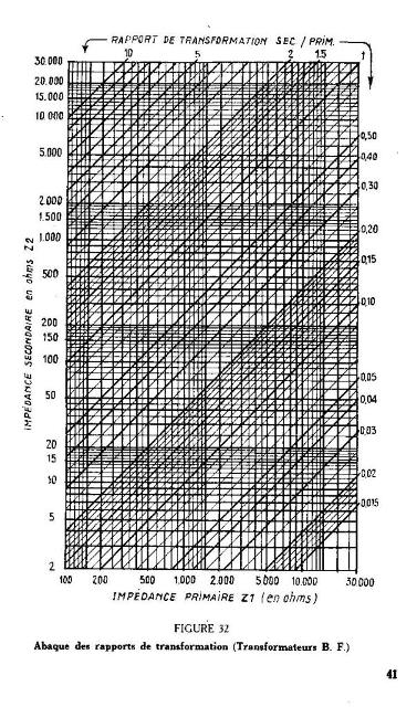

Je crois que j'ai plombé le fil "impédance secondaire transfo BF" de Jean-René.
Je voulais publier l'abaque en complément de la formule de toto ... -->
Mes plus plates excuses ...
