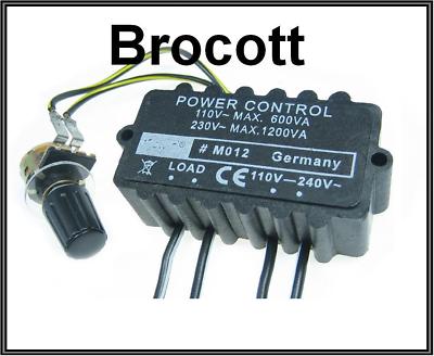

Recherchant un variac ou assimilé(en 220!), je vous remercie de bien vouloir me faire savoir, par ceux qui en ont acheté, ce que valent les pseudos de marque BROCOTT vendus
sur e-Bay. Le commentaire (vendeur) en anglais est pour moi incompréhensible, sauf les 6A
en pointe (et pendant peu de temps).

C'est ca ?
Si c'est le cas c'est sûrement un simple régulateur a découpage de phase pour ampoule d'éclairage ![[:ouin:]](s10.gif)

Sujet : Pseudo Variac Nouveau | De wizhard Le 08-02-2012 à 18:40 sta |
Hello....
Non , ce sont des bidules à découpage pas du tout conçus pour alimenter du selfique (transfos).
J'en au tout un lot, d'ailleurs, mais qui sortent en 12 v. 110W . Vu qu'il ne s'agit que d'alimenter des lampes la sortie n'est pas filtrée et débite en haute fréquence (50 à 250 khz, plus c'est petit plus c'est haut.) En luminaire ils appellent ça des transfos électroniques.....

Sujet : Pseudo Variac Nouveau | De slouptoouut Le 08-02-2012 à 23:28 sta |
me revla, avec un peu de retard, pour dire ceci
-le module "brocott" n'est en effet pas un vrai "variac" , mais un variateur électronique "a découpage"
-ce module est un peu mieux que les bidules pour lampes halogènes, car capable de débiter une puissance assez élevé (600/1200W), et de travailler sur des charges selfiques tel que des petits moteurs électriques
-ce module conviendrai bien comme variateur de vitesse pour aspirateur (quoique de nos jours les aspiro ont déja tous un variateur ...assez fiable ) , ou pour un petit tour d'établi en 220V mono équipé de moteurs à collecteur (une bonne solution pour un petit tour sans variateur, ou pour le remplacement du variateur d'origine des mini-tours d'établi "Emco" et équivalents, fonctionnant en 220 V mono, et doté de variateurs réputés peu fiables !)
Notez que
-dans tous les cas, le courant délivré n'est pas sinusoidal, et il est a fronts raides , et donc pas du tout adapté pour des postes de radio ou des applications audio (ne convient pas pour les transfos d'alimentation "ferromagnétique" , et génère de violents parasites)
-en utilisation éclairage, on peut y connecter des lampes a incandescence classique (tungstène sous argon, a ampoule classique) ou halogènes (secteur directe, ou TBT , ce module acceptant les halogènes TBT fusse t'elle quelque peu inductives) mais pas de lampes à LED ni de LFC !
-en utilisation pour moteur, il y a bien variation progressive, mais pas de régulation (pas de retour vitesse prévu, ni par FCEM ni par entré d'asservissement par dynamo tachymétrique) et il ne convient que pour les petits moteurs mono a collecteur (dit "moteur universel" ) ou petits moteurs a induction sans condensateur (moteur a spires de frager)
-ne pas tenter d'y brancher un moteur a condensateur de démarrage (le module ne supportera pas de travailler sur charge capacitive , et le moteur n'aimera pas non plus ) , ni un moteur asynchrone triphasé (pour ces moteurs la, il existe désormais des variateurs genre "altivar" capable de reconstituer du vrai triphasé , a fréquence variable ... a partir du 220V mono)

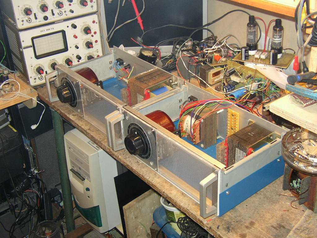

Sujet : Pseudo Variac Nouveau | De julienbeta Le 10-02-2012 à 18:50 sta |
Bonjour Je viens d'acheter deux vrais variacs en Angleterre (made in INDIA)... bon matos, prix correct.. commandés le jeudi, livrés le mardi. J'ai pris des deux ampères 240 V in, 0 à 270 V Out. c'est pour faire deux alims variables pour tester mes amplis et les tubes ... j'ai ajouté deux transfo d'isolement ... car attention les variacs sont en général des autotransfos .... donc sans isolation galvanique entre entrée (secteur) et sortie .... les doigts de l'utilisateur ....

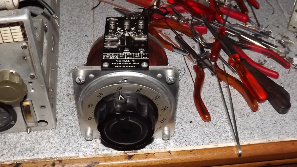

Sujet : Pseudo Variac Nouveau | De wizhard Le 10-02-2012 à 19:53 sta |
Bonsoir julien...
oui, et d'autant plus qu'un système à triac ne joue par sur l'amplitude mais sur la largeur de l'alternance. il y a des transfos qui n'aiment pas ça du tout....
La protection c'est une commande par le passage au zéro, qui évite les "spikes" de commutation. ceux des aspirateurs (ou des perceuses secteur, intégrées à la gachette !!) sont en fait des circuits intégrés avec un étage de puissance, et une sorte de contre-réaction pour conserver une puissance constante.
Effectivement les Variac sont toujours des autotransfos (en fait des transfos en tore avec une prise par spire !) et par sécurité mieux vaut les précéder d'un vrai transfo d'isolation.
Bonne soirée Daniel

Sujet : Pseudo Variac Nouveau | De wizhard Le 12-02-2012 à 11:00 sta |
Bonjour ....
Just for fun, quelques schémas d'application de Variacs (Alternostats, Florian a raison, marque banalisée de G.E.)
l'utilisation en transfo variable n'est vraiment que la fonction de base.....
Bonne journée Daniel

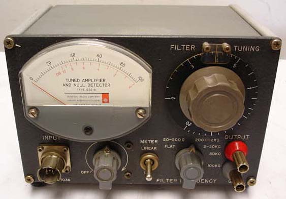

Sujet : Pseudo Variac Nouveau | De wizhard Le 13-02-2012 à 15:05 sta |
Bonjour XYZ....
Non, rien d'étonnant, j'ai vérifié, General Radio n'existe plus, bien qu'aux USA quelques professionnels continuent à "maintenir" la marque. Outre un design assez particulier et reconnaissable au premier coup d'oeuil, des prises "hermaphrodites" devenues une norme à part entière et encore imbattables en fréquence, et des appareils de mesure-ponts, distorsiomètres, générateurs-très "pointus", et les fameux "variacs"abondamment copiés....Bien sûr lourds et chers, mais certains "jeux d'orgue" d'éclairage de théâtre en comportaient des dizaines.
Des appareils bien utiles et difficilement remplaçables....
CDT Daniel
Sujet : Pseudo Variac Nouveau | De wizhard Le 13-02-2012 à 15:24 sta |
Juste pour l'aspect, 2 appareils Genéral Radio. le distorsiomètre utilise la fameuse prise....
