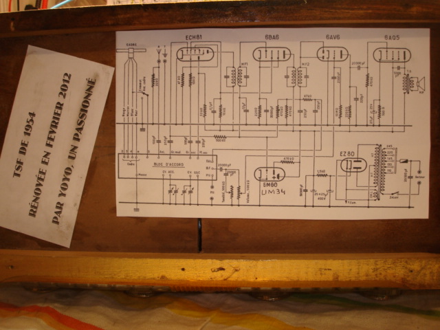

tube 6aq5 6va6 6ba6 ez80 ech81 et Em 34. faute du schéma j'en ai trouvé un se raprochant celui d'un simony 6.

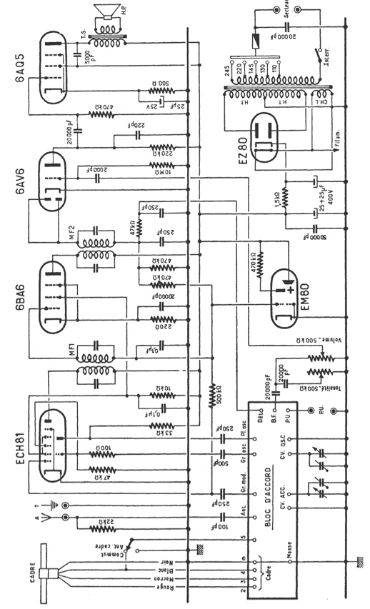

Sujet : Océanic albatros pas de réception Nouveau | De omale 13 Le 10-02-2012 à 17:01 sta |
qui yat il qui vous gêne,et ou planter vous![[:??:]](s11.gif) ![[:Hi:]](s12.gif)

Sujet : Océanic albatros pas de réception Nouveau | De XYZ du 56 Le 10-02-2012 à 18:16 sta |
çaatyfumer ou cachoffeti?
Si ça grésille, il y a, peut-être, encore une souris dans le transfo de sortie et 300v. aux fesses, ça les fait... grésiller!

Quelle bobine anti-ronflement? Est-ce ainsi que vous appelez la bobine d'excitation du HP?
Si votre HP avait une bobine d'exc., le schéma n'est pas le bon!
Il n'y en a pas sur le schéma de 16h27, et à la place il y a une R de 1,5kohms entre les 2 C
de 25µF.

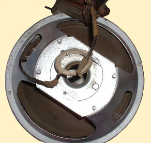

bonsoir, en effet sur mon poste je n'ai pas de R entre les deux chimiques mon hp l'ancien est composé de : la bobine exitation, le hp et une simple petite "bobine" plutot une boucle anti ronflement quelques spires qui était sous la bobine exitation . voila la page trouvé sur le net/
http://vieux.postes.pagesperso-orange.fr/miracle/miracle.htm
Le hp fontionne bien tonalité et rendement ok du potar son , pour la réception je capte mais c'est très brouillé , si c'est le sélecteur de gamme là je suis emmerdé. sinon, j'ai démonté netoyé le condo variable.

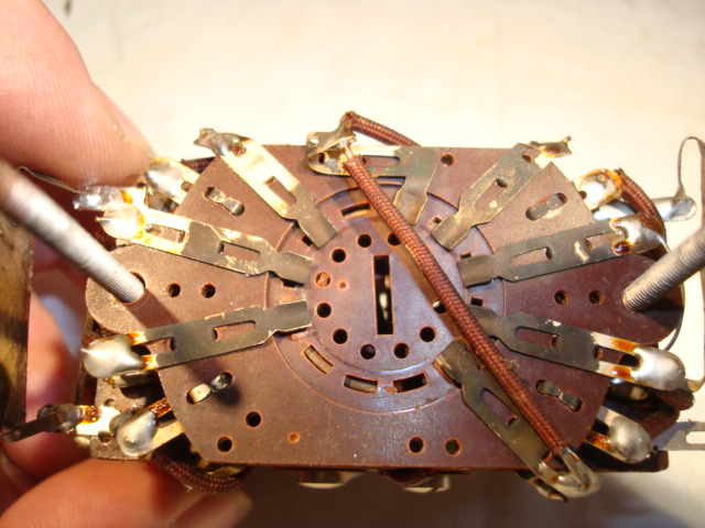

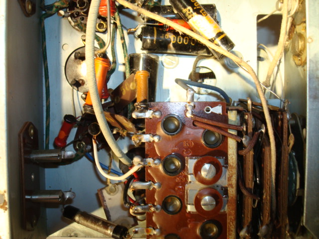

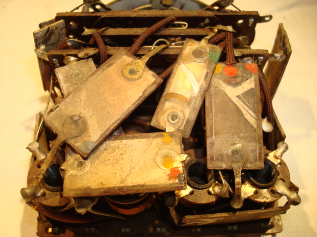

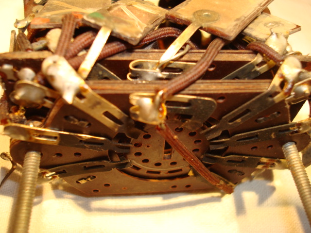

Bonsoir , voici le bloc sélection gamme, quelques mica ou " la parafine est enlevée. dois je mettre de la bombe contact, car toujours très mauvaise réception. merci à vous.

Lionel, le 10 février dernier vous nous dites avoir acheté un HP aux docks de la radio, je pensais qu'ils étaient fermés depuis environ 3 mois tout au moins ceux de St Ouen.
Patrick.
Sujet : sélection gamme Nouveau | De lionel Le 13-02-2012 à 19:43 sta |
salut Patrick, non ils sont encore ouivert il faut en profiter , j'y vais presque tous les week end.Si vous avez besoin ...Lionel
Sujet : sélection gamme Nouveau | De omale 13 Le 13-02-2012 à 20:15 sta |
de la bombe juste sur les contact
et rien que la ,et faire plusieurs rotation![[:Hi:]](s12.gif)
Sujet : sélection gamme Nouveau | De lionel Le 13-02-2012 à 23:17 sta |
hello Monsieur Omale,
Merci encore de poursuivre notre petite discussion.
En effet j'ai regardé de très près avec une grosse loupe lumineuse, "l'engin "
et bé c'est pas beau! ce qui serait le mieux c'est de décortiquer 'l'engin" et bien noter les différents points de liaison.. soudure etc ,n
ca doit valoir la peine non pour nettoyer le tout?
Je fais des photos, qu'en pensez vous? merci à vous
Sujet : sélection gamme Nouveau | De PAT54 Le 14-02-2012 à 04:35 sta |
Merci Lionel pour cette précision, je vais pouvoir y aller facilement je travaille pas très loin .
Patrick.
Sujet : sélection gamme Nouveau | De lionel Le 14-02-2012 à 17:27 sta |
hello, ca y est je capte bien , après avoir démonté le bloc accord gamme " très fragile", cela fonctionne.Les tensions sont normales.
à suivre lionel![8oI](s14.gif)

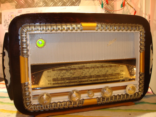

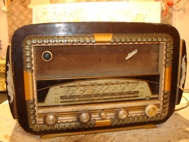

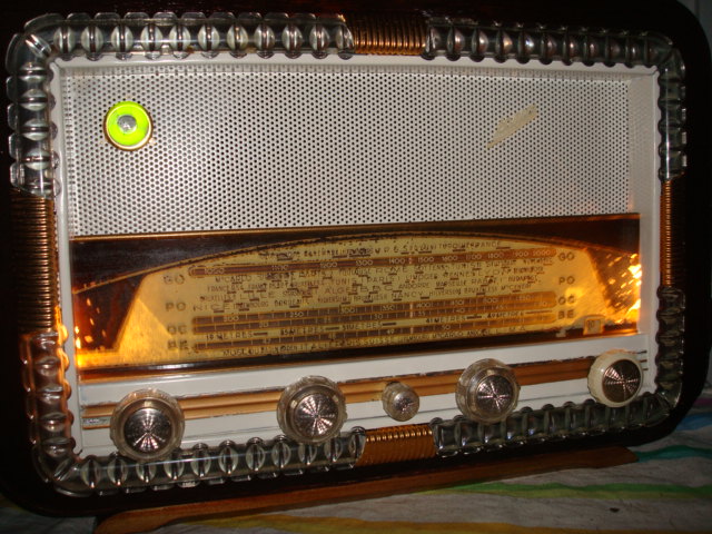

Bonjour le voici refais , presque neuf, vu dan sl'état ou je l'ai eu.
Par contre je trouve que la bobine du HP chauffe énormément.
Les contacts du bloc gamme étaient vraiment oxidés.
Lionel

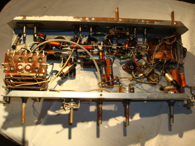

Sujet : sélection gamme Nouveau | De lionel Le 24-02-2012 à 20:22 cms |
| ![](tr.gif) |

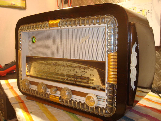

encore
| ![](tr.gif) |
Sujet : sélection gamme Nouveau | De omale 13 Le 24-02-2012 à 21:05 sta |
bonsoir Lionel
si la self d'excitation chauffe beaucoup
c'est possible qu'elle n'a pas la même
resistance que l'originale,>>chauffe énormément.<<
tant que cela, si excesif elle risque de griller,
en tout cas l'oeil brille bien,et le poste et joli
t'as fais du bon travail![[:Hi:]](s12.gif)

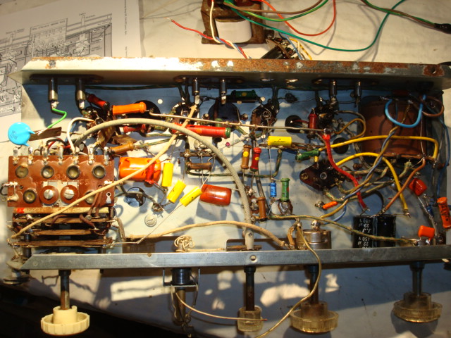

Sujet : bobine exitation chauffe Nouveau | De lionel Le 25-02-2012 à 18:01 cms |
| ![](tr.gif) |
Bonjour tout le monde,
merci de vos indications en ce qui concerne le schéma c'est le seul que j'ai trouvé copie conforme à ce poste, c'est celui du simony 6.

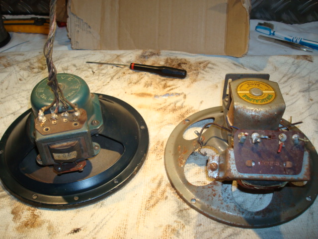

Voila l'historique; poste avec d'origine un hp bobine exitatrice. TRANSFO = 350 OHM
BOBINE HP=1,2 KOHM en réel avec mesure =1kohm
Ce que j'ai fais, changement du hp en gardant le même TRANSFO de 350 ohm
BOBINE nouveau HP= 3 Kohm
en conclusion: en gardant le même transfo d'origine, et en changeant le hp , celui ci; Sa bobine est 3 fois plus que celle d'origine.
Sinon aussi le transfo d'origine du nouveau hp est de 200 ohm celui non monté.
Pour les mesures voici:
pour la 6Aq5 penthode puissance: entre anode (5) et grille2 (6) = 12,3volt
entre anode et masse = 195 volt
entre g2 et masse = 207 volt
pour la 6Y4 changé en ez80 la cathode (3) et masse = 371 volt
mes branchements: 6aq5 ::: l'anode et grille 2 de 6aq5 vont sur l'entrée du transfo hp ;
la grille 2 sur entrée transfo et bobine exit et +condo
ez80::: la cathode (3) de ez80 va sur bobine exit et plus de l'autre condo.
Pour tout dire, suis un peu nul qd il ya une bobine exitatrice, en effet la ez80 à l'allumage a un petit arc et le transfo d'alim chauffe aussi.
Il n'y a pas de R 1,5 Kohm entre les 2 plus des chimiques car la bobine fait office de cette R
Qu'en pensez vous.Merci Lionel à l'aide!!!!!!!

Sujet : bobine exitation chauffe Nouveau | De omale 13 Le 25-02-2012 à 18:44 sta |
tu monte un HP a aiment permanent
tu place une resistance entre les deux condo
valeur max 1.5k entre 4 et6 watt
tu garde le TS
tu renforce le deuxième condo
et tu changeras quand tu en trouve un autres de HP
la valve tu la jéte ou tu la contrôle![[:Hi:]](s12.gif)

faites un petit schéma de la partie alim du poste et connexion à la finale BF avant transformation et parès et postez le svp. on y verra plus clair !

hello , je viens de placer une R de 2,5 Kohm en série bobine hp , en effet ma R chauffe énormément et plus la bobine.une de 2kohm serait plus appropriée.
donc en effet mon ancienne bobine d'origine est 3 fois moins que la nouvelle de 3kohm.

Sujet : bobine exitation chauffe Nouveau | De Totolagalène Le 25-02-2012 à 19:14 sta |
Et dans tout çà, Lionel n'a pas dit quelle était la valeur ohmique de la bobine d'excitation
du HP bouffé par la souris ni celle du HP qu'il a monté. ![[:Hi:]](s12.gif)
Sujet : bobine exitation chauffe Nouveau | De lionel Le 25-02-2012 à 20:02 cms |
| ![](tr.gif) |
tout est ds le fil de 18h01
donc:
valeur ohmique exit bobine hp bouffé=1,2 kohm
valeur ohmique exit bobine nouveau hp= 3kohm soit 3 fois plus comme déja dit plus haut il faut lire!
merci![](/forum/cms/images/smiley/27.gif)
| ![](tr.gif) |
Sujet : bobine exitation chauffe Nouveau | De slouptoouut Le 25-02-2012 à 20:44 sta |
Bon ben alors, évidemment, si l'excit fait 3 fois plus, c'est normal que la bobine chauffe (et que la HT soit faible en sortie ...) Ne pas chercher plus loin ...ce HP n'est pas fait pour cet appareil !
Il faut remettre un HP ayant les mêmes caractéristiques (si on le trouve !) ou adapter un HP à aimant permanent ...il faudra alors ajouter une 1200 à 1500 ohms bobinée 6 à 10W en lieu et place de l'excitation, et surdimensionner les condos de filtrage , ne pas hésiter a passer à 33 ou 47 µF (attention, pas trop non plus ! ne montez pas des 100 µF sinon vous allez dévorer la cathode de la valve !)
Sujet : bobine exitation chauffe Nouveau | De lionel Le 25-02-2012 à 20:49 cms |
| ![](tr.gif) |
ok merci sloupt,
Et si je remet la bobine de l'ancien hp dans le nouveau j'aurais alors les mêmes caractéristiques non?
| ![](tr.gif) |
Sujet : bobine exitation chauffe Nouveau | De Totolagalène Le 25-02-2012 à 20:59 sta |
Ben oui si mécaniquement elle s'adapte.
Ou alors brancher l'excitation entre cathode redresseuse et masse, comme déjà dit plus haut. Il faut lire! ![[:Hi:]](s12.gif)

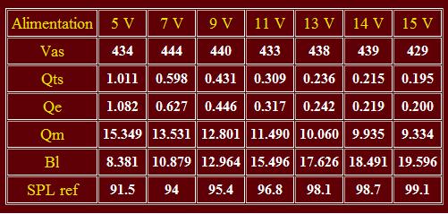

Pour en revenir au sujet:
ci joint les variation des paramètre de T & S d'un boomer de 40 cm à excitation (bobine d'excitation basse tension prévue pour une alimentation nominale 12V, variation des valeurs des paramètres pour une excitation variant entre 5 et 15V )
(Document Supravox)

Sujet : bobine exitation chauffe Nouveau | De slouptoouut Le 26-02-2012 à 18:19 sta |
Ben si, c'est repris du site Supravox (comme dit entre parenthèse)
et on voit que certains paramètres changent grandement avec le courant d'excitation, et dans certains cas, ça peut être pratique d'avoir un HP dont les paramètres soient réglables électriquement ( ça peut éviter de devoir jouer sur la longueur d'un évent, ou la valeur des composants du filtre ) et puis rare sont les HP hifi conventionnels a aimant permanent et à membrane conique a atteindre des rendements de 99 dB/1W/1m ! (sauf peut être quelques Tannoy )
Apres, pour atteindre des rendements aussi élevé voire plus, il n'y a guère que des chambre de compression avec des pavillons (mais c'est alors au détriment du grave , et c'est du domaine de la sono de public adress ! ou alors si on veut du grave avec un pavillon, il faut s'entendre sur les dimensions monstrueuses du dit pavillon !)

Sujet : poste fini Nouveau | De lionel Le 28-02-2012 à 13:44 sta |
Bonjour , le poste terminé et en fonction après pas mal de boulot et vos conseils merci encore . Lionel![[:Hi:]](s12.gif)
Sujet : une petite touche perso Nouveau | De lionel Le 29-02-2012 à 19:08 cms |
| ![](tr.gif) |
Bonjour , maintenant je met automatiquement le schéma du poste au cul et un petit mot, cela permettra dans 20 ans ou plus peut être que quelqu'un se dise" oua ou le mec a pensé à tout. Sur un Nora de 1933 acheté en Pologne il ya avait un petit mot écrit en Allemand, le con que je suis je l'ai perdu, le poste avait été bidouillé, c'est dommage je ne saurais jamais son histoire...
Lionel
