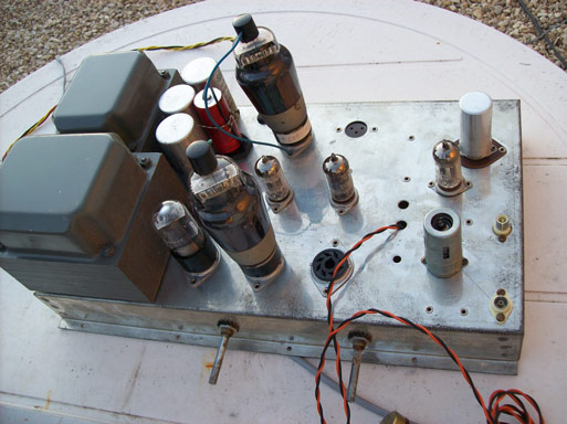

Le dernier ampli que j'ai recup et remis en forme 120 w double P/P de 6L6 .

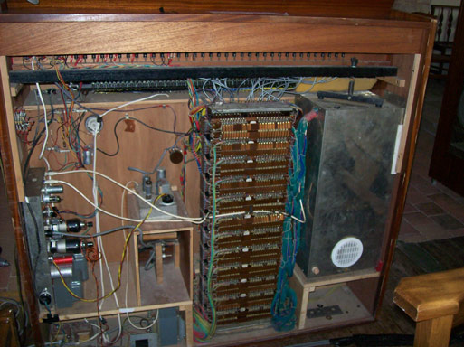

Un copain ma refiler a dépanner, un HOHNER DG24 a 3 claviers 24 jeux en "carafe" flashe dans l'alim..du a un STK082 en C/C on en trouve encore heureusement.un orgue équiper de HP CABASSE d'origine 1 de 31 cm 2de 24 cm 2 twits.... de la qualité!

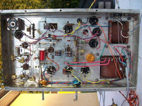

Mon ampli après une remise en etat avec les "Gamelles" et le chassis "En OR"![:-D](s2.gif)

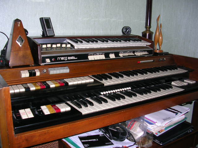

Aie aie aie les sonos italiennes !! Semprini, Méazzi, Binson, Farfisa.....et autres...j'en ai bouffé jusqu'à plus faim !!
J'avais un B3 "portable" bidouillé chez l'importateur, clavier à part (avec le moteur) liaison avec le socle et le pédalier passant dans les pieds, pas d'ampli mais leslie également bidouillée en fly. Je l'ai revendu une poignée de chiques à un fin fou des Hammond, plus pour lui faire plaisir qu'autre chose. J'ai gardé mon Conn et mes petits Moog.....

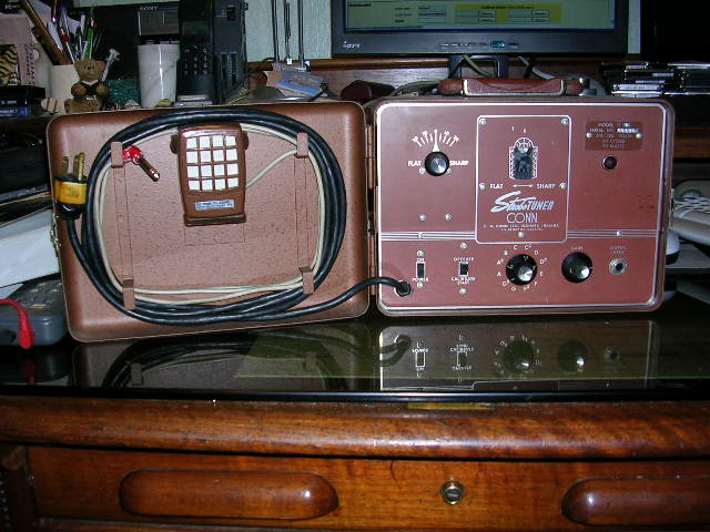

Le Conn a une particularité, rare sur un instrument d'appartement : il a un oscillateur par note, soit 44 en tout. l'accord n'est pas vraiment simple...mais contrairement aux systèmes à diviseurs (les plus récents n'ont qu'UN SEUL oscillateur !!) ça permet d'avoir des tierces et des quintes justes. Pour s'en sortir il faut cet >>>appareil, qui a le gros avantage d'être acoustique et de pouvoir mesurer les orgues à tuyaux.

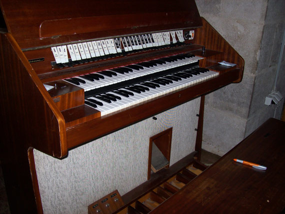

Je connais bien le dereux ,justement j'en est depanner un au mois d'aout pour mon ami L'organiste titulaire de Briare 45 ou je figure sur la photo Orgues Victor Gonzales (pas trop mon "trip"de 32 jeux pour ce qui est de l'harmonisation)
Ce Dereux etait en "javel" d'ampli les EL39 on exploser!j'ai modifier la bete avec des KT88 sans changer le TS.mais en abbaissant la HT a 400volts pour l'ampli et gardant le 800 pour le generateur 'attention au amorcage dans la comute des jeux (les bestioles sont interdites)

Ah, quelqu'un qui connait les Dereux ! (qui n'avaient d'heureux que le nom, disait-on méchamment à l'atelier....)
Dans une des premières boites ou j'ai bossé existait un service "cinéma"dont le responsable était dans la famille Dereux (me souviens plus si c'était la fille avec le fils ou l'inverse !!) et plaçait des instruments . Une des patronnes était une redoutable grenouille de bénitier (par ailleurs sympathique) et avait vendu (ou fait cadeau ?) des Dereux à toutes ses connaissances cléricales....
C'étaient d'assez bons instruments, il existait même une sorte de Leslie de la taille d'une armoire normande. Les "bourres" monumentales qu'on a pu prendre là dedans....
De fait les tensions de l'engin n'étaient guère compatibles avec l'ambiance froide et souvent humide des lieux de culte....
Dereux s'était aussi lançé dans la HIFI , avec des amplis à transistors Germanium (modules RTC) et des HP "tubulaires" en....carton !! Je doute qu'ils en aient vendu beaucoup en dehors de la famille....
