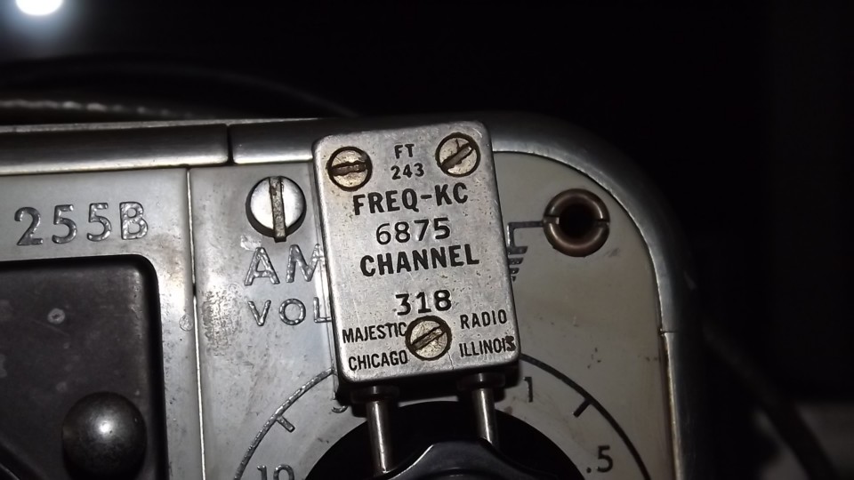

Je possède des quartz "FT243" et je voudrais savoir si la
frequence marquée sur le caillou est bien la fondamentale .
Le mien est marqué :
FT243 , freq-kc. 6450 , channel 301 .
Merçi de vous pencher sur le probleme
Bonne journée a tous

Oui, j'ai les mêmes >>>>>>>>>>>>>>>>>>>>>>>>>>>>>
Je viens de m'en servir et en tous cas, çà sort bien sur la fondamentale de 8675 KHz.
Sujet : quartz Nouveau | De Totolagalène Le 28-02-2012 à 17:18 sta |
Rassure toi, c'est dans le désordre mais c'est bien 6875!![[:Hi:]](s12.gif)

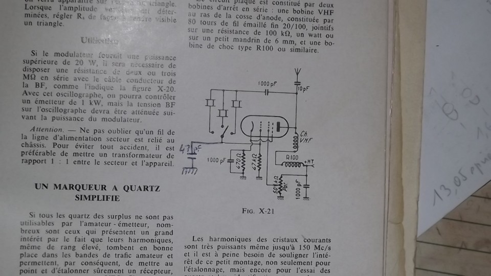

Il est vrai que j'ignore ce que çà prouve mais il fonctionne avec ce truc >>>>>>

Les FT243 sont sur la fondamentale.
A ne pas confondre avec les FT241 ou il faut diviser le maquage sur le boitier par 52!

J'ai ouvert le boitier d'un FT-243, vu le quartz qui s'y trouve, ces boitiers sont peut être effectivement bien sur la fondamentale.
J'ai fait un truc comme celui de Totolagalène mais à transistor, ça fonctionne très bien et les harmoniques sont bien repérés.

---Les FT243 (3 vis et système à pression du cristal (naturel) par les coins, pour permettre la déformation piézoélectrique ) C'est bien la fondamentale qui est marquée.Les "vieux" OM's se souviendront peut-être qu'on les faisait grimper à la pierre à huile, et descendre au mercurochrome...
---Les FT241 (2 vis "par dessous" et marquage dans la gamme des 28 mhz) sont des quartz métallisés à contacts soudés, je pense d'ailleurs qu'il ne s'agit pas de quartz mais d'un autre matériau piézoélectrique. ils sont assez bas en fondamentale, j'en ai d'ailleurs encore un en ampoule verre de la taille d'un tube miniature marqué .....104 KHZ !! Mon petit testeur a d'ailleurs beaucoup de mal à les faire osciller . Pour ceux qui y parviennent le rapport est bien celui que signale Blaireau, :54.....Il me semble qu'ils étaient utilisés dans les Talkies US, je me trompe?
