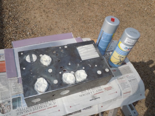

Me revoilà sur ce poste qui attend d'être restauré depuis longtemps!
J'ai maintenant (merci Pierre G) un bloc HF simple à utiliser (303R) qui ne devrait pas me poser de problèmes pour la remise en état de cette radio.
Les lampes utilisées: ECH3 , EBF2 , ECF1 (partie triode uniquement, pré-ampli BF), EL3N (finale BF) et malheureusement une EZ80 planquée sous le châssis car je n'avait que 4 supports de tubes sur le châssis et je ne pouvais en rajouter un dessus ...

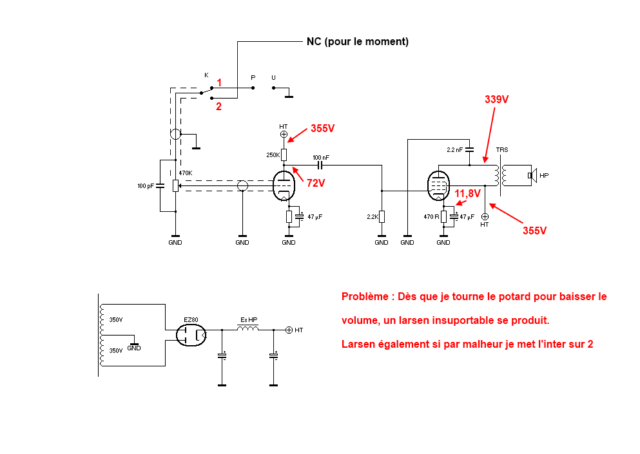

Mon problème:

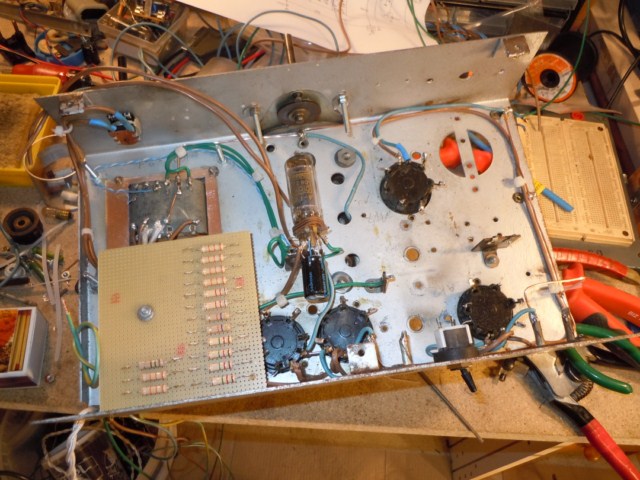

J'ai d'abord commencé par câbler la partie BF,problème: potard à fond, ça gueule (normal vous me direz!), mais si on baisse le potard, un Larsen à vous péter les tympans se produit ...
Je n'arrive pas a trouver la cause du problème ![[:ouin:]](s10.gif)
Une idée svp?
