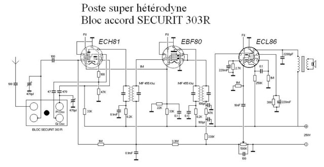

J'ai fini par trouver une solution a mon précedent problème de Larsen.
Après moultes essais se concrétisant par des échecs, j'ai finit par trouver une "solution convenable"
J'ai mit un condo de 100 nF en // sur les bornes extrêmes du potard, ça marche mais il subsiste toujours un tout petit bruit aigu quand on tourne le potard pour baisser le son, mais bon, c'est mieux que rien!
J'ai fini l'intégralité du montage électrique du poste, la BF, ça ronfle bien mais par contre, pour ce qui est de la HF, pas un son ...
Je rappelle les tubes utilisés: ECH3 (pour le bloc 303R) EBF2 (F.I) , ECF1 (seule la partie triode est utilisée pour la BF) , EL3N (finale BF)
Je sait bien que c'est un sacrilège d'équiper un poste des années 30 avec du matos des années 50 mais je ne m'en sortait pas, alors ...

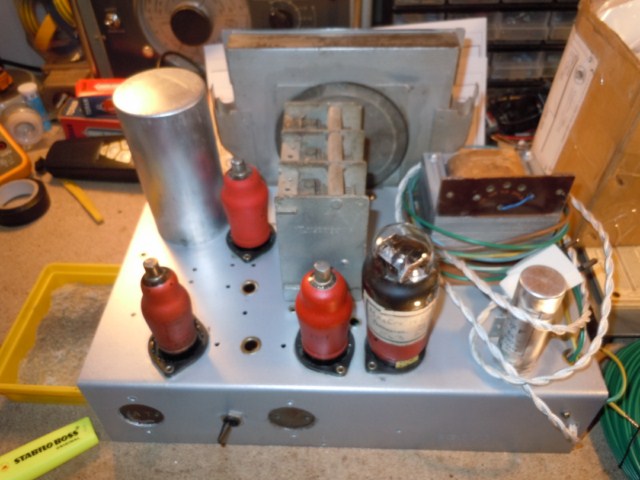

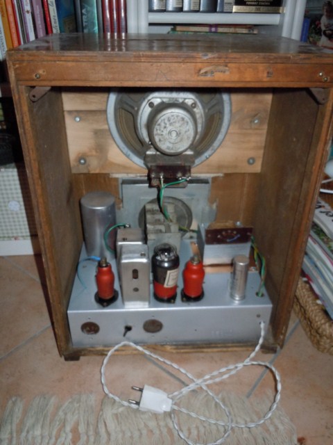

Pour répondre a Slouptout,
Oui en effet j'aurais pu mettre une plaque avec un support transco au-dessus du transfo mais ça aurait fait bricolo, j'ai plutôt essayé de faire le moins anachroniquement possible (d'ou la EZ80 planquée sous le châssis "par pudeur" en effet!).
Je joindrais quelques photos du câblage et tout le reste bientôt
Flo![[:Hi:]](s12.gif)

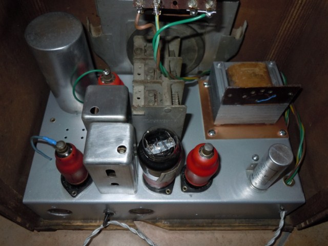

Sujet : Il y a maintenant 4 topics Ariane E550 ... Nouveau | De Michel 87 Le 11-03-2012 à 20:41 sta |
Et alors, Florian, que vois je ? un bête bout de fil remplace le répartiteur de tension du TA.
M'enfin !
Sujet : Il y a maintenant 4 topics Ariane E550 ... Nouveau | De Florian.L Le 11-03-2012 à 20:59 sta |
Oui, les bornes du répartiteur de tension avait été soudées du coup je ne pouvait plus rien insérer mis à part un fil (isolé extérieurement bien sur!).
Du coup, le TA est bridé en 240V (j'ai soudé un fil entre la borne centrale et le plot 240V)
De toute façon, je ne pense que ce poste va fonctionner en 110/130V dans le futur ...
Sujet : Il y a maintenant 4 topics Ariane E550 ... Nouveau | De omale 13 Le 11-03-2012 à 21:02 sta |
il en va surtout de la protection du primaire![[:Hi:]](s12.gif)
Sujet : Il y a maintenant 4 topics Ariane E550 ... Nouveau | De Florian.L Le 11-03-2012 à 21:11 sta |
Il est vrai qu'il y a toujours habituellement un fusible de protection de 1A sur le primaire du TA (la ou j'ai mit un fil bleu) mais en cas de CC, je doute que ce fusible protège le primaire du TA!
Vu que le TA ne fournit que 50 - 55VA ,les fils du primaire sont donc très nombreux et très fin 0.1mm, le fusible sur plaquette étant généralement de plus gros diamètre 0.5mm environ, mettre un bout de fil ou un fusible sur plaquette de changera rien ..
En cas de CC dans le transfo, ce sera le Dj qui protège les P de C qui claquera ..
Sujet : Il y a maintenant 4 topics Ariane E550 ... Nouveau | De Michel 87 Le 11-03-2012 à 21:12 sta |
Quitte à souder, peut être qu'un support de fusible 5 x 20 pourrait faire l'affaire.
Sujet : Il y a maintenant 4 topics Ariane E550 ... Nouveau | De Florian.L Le 11-03-2012 à 21:14 sta |
"Quitte à souder, peut être qu'un support de fusible 5 x 20 pourrait faire l'affaire"
Pourquoi pas, j'ai un support de fusible 5x20 qui pourrait convenir ..
Je modifierait cela ..
Sujet : Il y a maintenant 4 topics Ariane E550 ... Nouveau | De Totolagalène Le 11-03-2012 à 21:14 sta |
Bonsoir.
C'est pas des photos qu'il faut, mais le schéma de ce que tu as réalisé.
Ta résistance en // sur le potar, c'est de la daube, il y a un problème plus basique.
