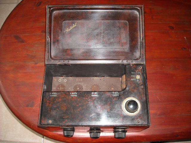

J'ai une RADIOALA SFER modèle 34 (voir dossier joint), en processus de restauration il aurait besoin du schéma électrique
et des données des lampes : Voltage chauffage et voltage de plaque.- Si quelqu'un pouvait me donner une certaine aide, pour remercierai beaucoup.- Salutation à à tous très cordialement.- Aldo Irazola Ghersi

Ce sont les premières lampes spéciales secteur qui fonctionnent sous une tension de filament de 0,6 volts. Voir les types de lampes ici.
Tension plaque maxi : 150 volts.
Attention, le rhéostat est directement en série avec le primaire du transfo 110V (réglage du chauffage).
Je dois avoir 1 ou 2 schémas de cet appareil, le temps de remettre la main dessus.

| Sujet : Radiola SFER 34 Nouveau | De Jacques Le 12-10-2005 à 06:55 sta |
Voilà déjà l'un des schémas auquel il manque le rhéostat dans le primaire du transfo.
Je vous l'envoie en plus haute résolution dans votre boite.
| Sujet : Radiola SFER 34 Nouveau | De Aldo Le 12-10-2005 à 14:44 sta |
Avec une grande joie je reçois le schéma, avec lui et les données de voltage que vous m'avez envoyées, il me permettra de construire le transformateur d'alimentation (qu'il
manquait) et mettre à fonctionner ce bijou, qu'est mon unique radiò française.-
Jacques, une cordiale salutation et un million de merci !
