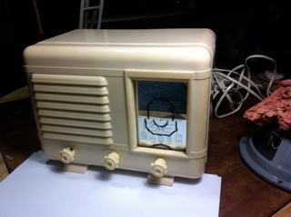

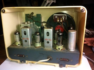

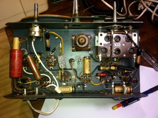

Je viens de récupérer ce magnifique petit poste à lampe de marque pontiac.
J'aimerais en savoir plus car je ne trouve aucune référence sur internet.
J'aimerais aussi pouvoir le faire marcher correctement. Aujourd'hui il s'allume. l'étage d'amplification à l'aire de marché. Présence de son sur le haut parleur quand on augmente le volume.
Par contre je n'ai pas d'antenne, ceci explique peut-^être cela ?
J'ai mis à l'arache un fil de cuivre a la place mais rien ne se produit. pas la moindre parasites ?
Il se compose des lampes :
UCH42
UF41
UY41
UBC41
UL41
J'aimerais beaucoup identifier la partie préampli pour pouvoir brancher d'autre source dessus sans le modifier et profiter du son si désuet de l'amplification à lampe ![;-)](s5.gif)
Ci-joint quelques photos qui ravira les collectionneurs j'espère ![;-)](s5.gif)
On peut voir en bas du miroir de controle : 1950 ou 1959 ? Copenhague.
Tout renseignement est le bien venue, schéma etc...

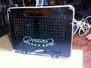

Sujet : Identification Pontiac Nouveau | De XYZ du 56 Le 27-03-2012 à 11:33 sta |
Marque PONTIAC, est-ce sûr?
Modèle peut-être? La plaque arrière n'est, en principe, pas l'argument majeur qui permet de glorifier une marque.
N'y a-t-il rien d'autre de + ou - visible?

Ce Pontiac est un poste français. Il s'agit d'une caisse standard utilisée vers 49-50 par de nombreux petits constructeurs.

En cherchant encore un peu par le type de lampe je crois que c'est une électronique standard.
Comme par exemple :
Le SUPER-AS 53 1953, UCH42, UF41, UBC41, UL41, UY41 de chez RADIALVA
Je cherche du coup ce schéma !
Il n'y a aucune marque sinon sur dos. La boite est en plastique blanc ivoire moulé d'une pièce. Les boutons sont dans la même matière.
Il est trés jolie je trouve, un mélange de tradition (glace de réglage à droite) et de modernité (plastique moulé).
Sinon j'ai trouvé ce schéma ici qui pourrait correspondre en partie
http://www.tsf-radio.org/forum/im/30538arcojicky.png

Attention, ce n'est pas parce que le jeu de tubes est le même qu'un schéma est extrapolable à votre poste: vous avez 1 million de chances de passer à côté du bon schéma (1 million, peut-être pas, mais......).
Voir ce que fait un seul constructeur avec un jeu de tubes.
Par ex., et entre autres, Ducretet vous a fait des schémas "super-dingues" en diversité!

Le E39 n'a pas une face arrière aussi belle que celle de ce poste là.

La boite en bakelite est française, ça c'est certain. On la trouve le plus souvent en marron mais je l'ai déjà croisée en blanc. Qu'un constructeur Belge ait utilisé des boites françaises n'est pas vraiment invraisemblable.
