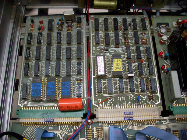

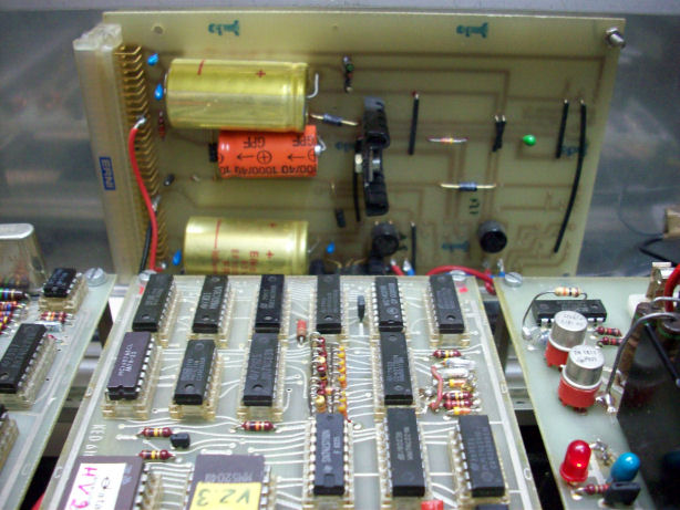

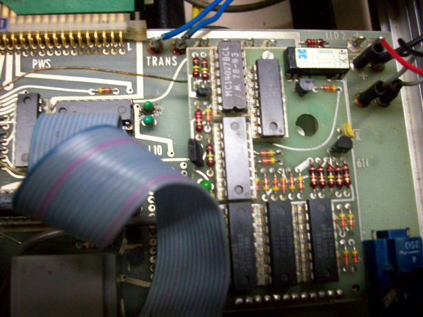

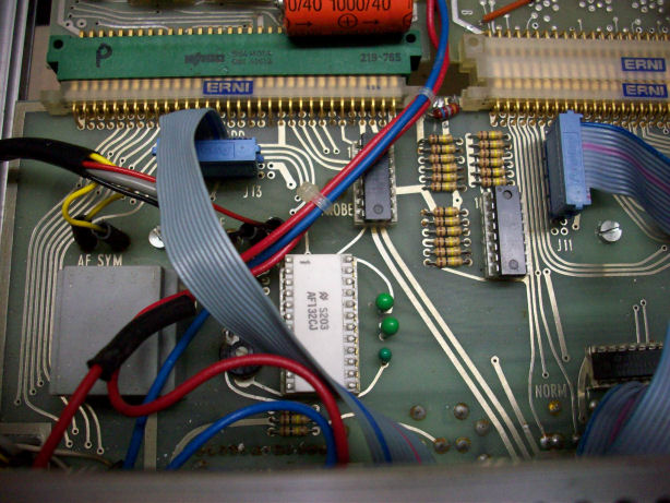

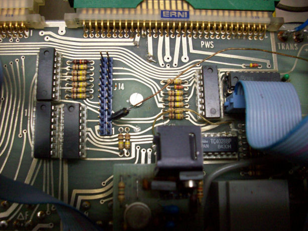

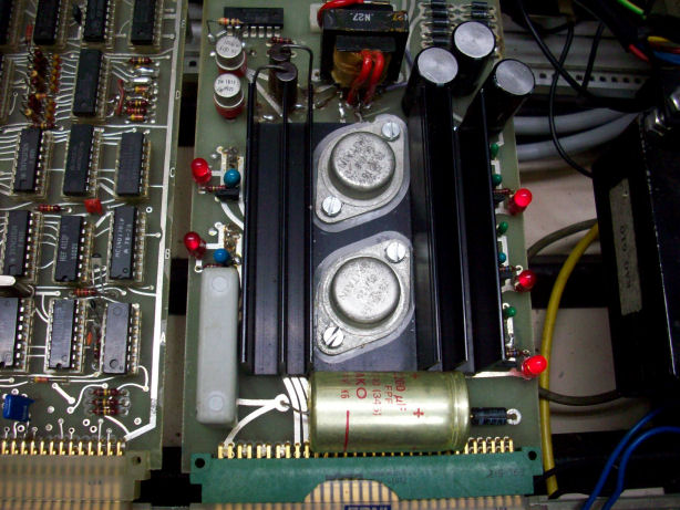

Voila quelque photos du generateur qui comporte pas malk de composand.
Cela est tres bizare car il est plein de CI.
Si vous avez une idee.

Sujet : Schemas SCHLUMBERGER 4920 Nouveau | De wizhard Le 02-04-2012 à 10:45 sta |
Hello...
ça confirme, il n'y a pas grand chose qui ressemble à un géné HF.
Il est possible que cet engin ait été conçu pour émuler et tester les appels sélectifs, il y en a eu de divers et variés utilisant des principes très différents mais toujours dans le même but : bloquer la réception de tout ce qui n'est pas précédé d'un certain signal.
--avec des résonateurs mécaniques (diapasons), c'est le même composant qui est utilisé à l'émission et à la réception. En général par paires, ou plus.
--Multifréquences ( le tiloulilouli de l'Eurosignal, qu'on entendait en début de bande FM). étant donné la complexité de l'engin je pencherais pour celui-là.
--DTMF. c'est le système de numérotation utilisé par le téléphone F.V. (dual tone), des paires de fréquences audibles choisies pour leur rareté dans la parole "normale". mais rien n'interdit de les utiliser ailleurs que sur un téléphone (télécommandes....)Les codeurs et décodeurs sont très courants.
Et quelques autres systèmes moins connus (ou plus confidentiels....)
Sinon pas facile de définir une utilisation au simple vu des composants. Il doit malgré tout y avoir un géné BF (Programmable ??) quelque part....
Cdt Daniel.
