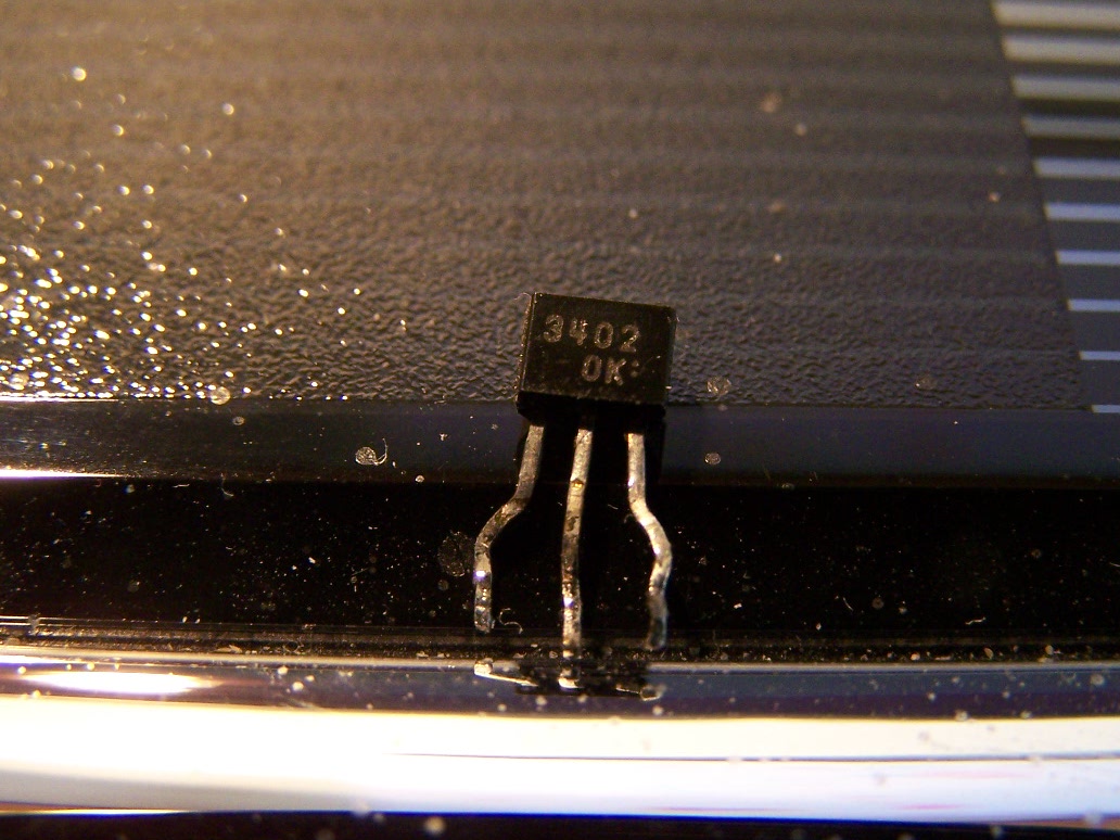

Sujet : HELP ! Nouveau | De Jean Marie Le 03-04-2012 à 14:40 sta |
Bonjour à tous Qui connais ce transistor?
PNP , NPN , bec , ebc ?
Utilisé sur une mini chaine SONY des années 80 dans l'etage de veille
Bien entendu pas de schema Qui peut m'aider ![[:Hi:]](s12.gif)
Merci à vous
Sujet : HELP ! Nouveau | De radiolo Le 03-04-2012 à 15:12 sta |
je hasarderai 2N3402
Le boitier semble correspondre....
Amicalement
Radiolo

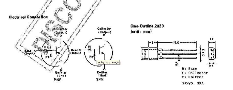

Sujet : HELP ! Nouveau | De Adams Le 03-04-2012 à 16:05 sta |
Si c'est Sony je dirais plutot 2SC 3402 qui a une résistance intérieure entre E et B
Il est ici
Avec un controle par la méthode habituelle il paraitra HS ,la valeur de cette résistance n'est pas indiquée sur la page du lien ,mais il doit y en avoir d'autres .
Sujet : HELP ! Nouveau | De Adams Le 03-04-2012 à 16:19 sta |
Si c'est bien un 2SC 3402 il y a 2 résistances de 10 K voir PJ.
Sujet : HELP ! Nouveau | De Jean Marie Le 03-04-2012 à 17:21 sta |
Apres essais avec un 2N3402 tout reste bloqué....
Le 2SC3402 ne devrait-il pas etre marqué C3402?
Apres verification je retrouve 20K entre base et emetteur et aucune liaison avec le collecteur
Il semble bien etre l'objet de la panne. Merci à vous deux pour vos reponses rapides

Sujet : HELP ! Nouveau | De wizhard Le 03-04-2012 à 17:45 sta |
Hello...
Ce sont bien des résistances de 10 k, donc 20 k c'est logique.
Les japs utilisaient abondamment ces transistors spécialisés en commutation, sans doute peu coûteux pour eux mais pas faciles à trouver pour nous. Le 2SC effectivement oublié....comme allant de soi !! sur les petits boitiers l'oubli du 2S était quasi systématique....et sur certains schémas il était nomenclaturé comme IC !!
Sauf récupération d'un équivalent sur un riblon je me suis déjà dépanné avec un totor classique genre 2222 et 2 résistances....
Ils se coupaient en effet relativement bien.
CDT Daniel.
