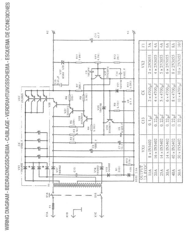

Ilex que cherchez-vous comme alim, tradi ou à découpage ?
Ci-joint un schéma, en tradi, qui peut vous inspirer.
