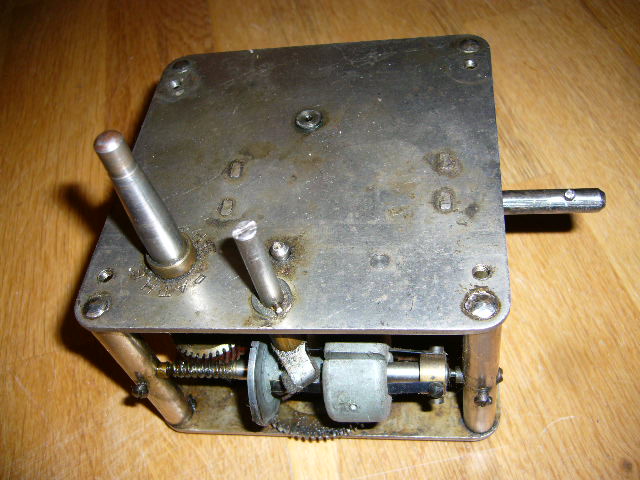

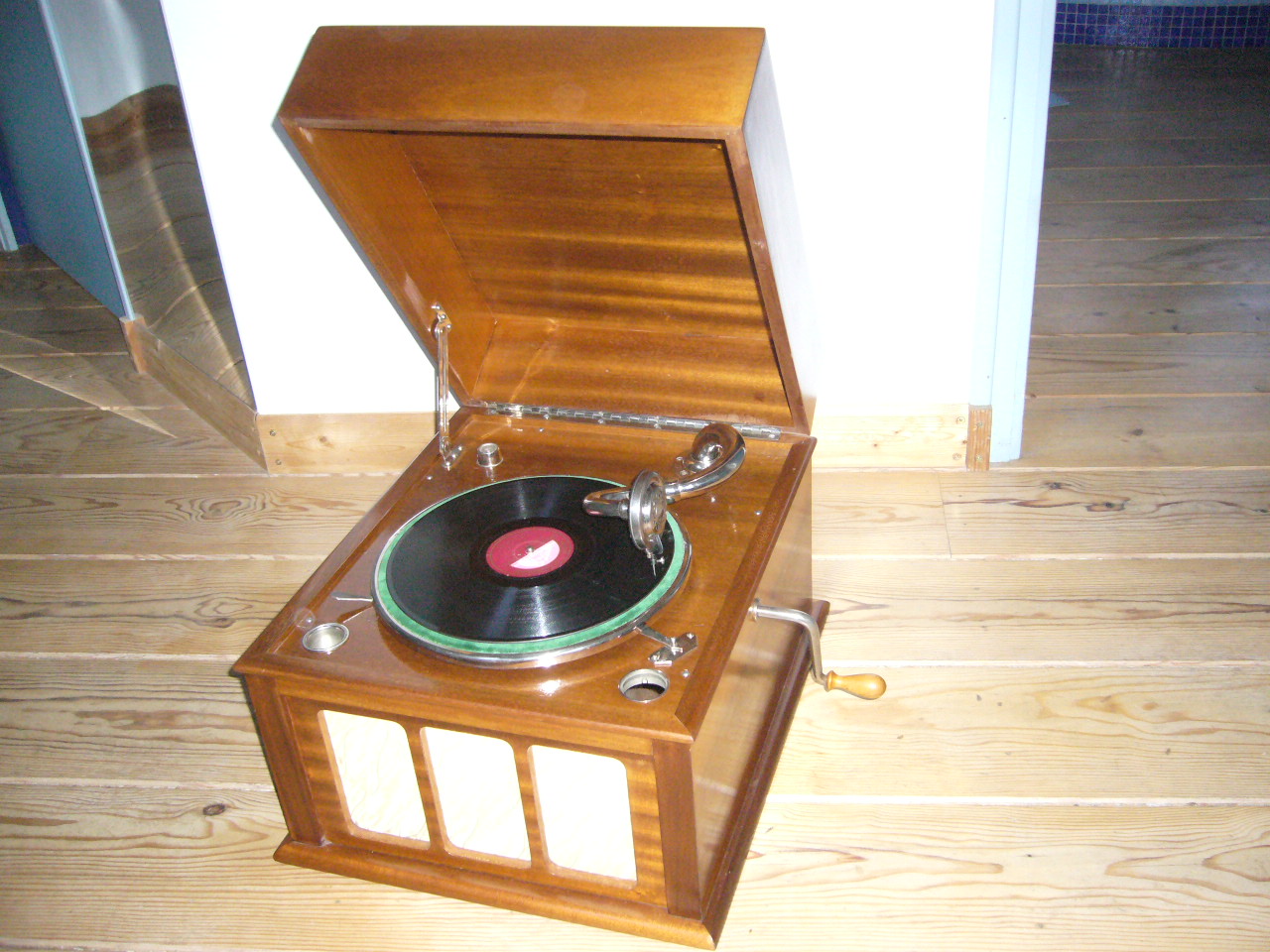

Bonsoiratous....
Je cherche pour un vieux phono Pathé dont le moteur est incomplet,ou bien un moteur complet comme sur les photos....
Ou bien ,un ressort,30 mm de large ,avec son boitier et l'engrenage...
Ou un autre moteur de marque differente sur lequel je pourrais prelever ce qui me manque...
Ce phono n'a pas de superbe pavillon,c'est une bete grosse boite a musique....
Merci!

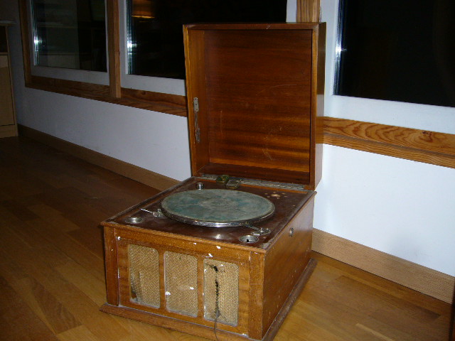

| Sujet : moteur de phonographe Nouveau | De dubus Le 06-04-2012 à 22:25 sta |

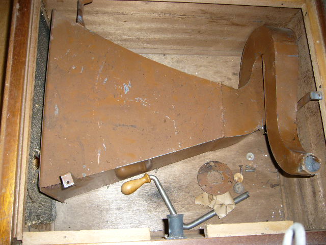

Voici la boite a musique et son moteur,et son ....HP,ou dispositif accoustique interne..
Je dirais que c'est de la plomberie carrée...

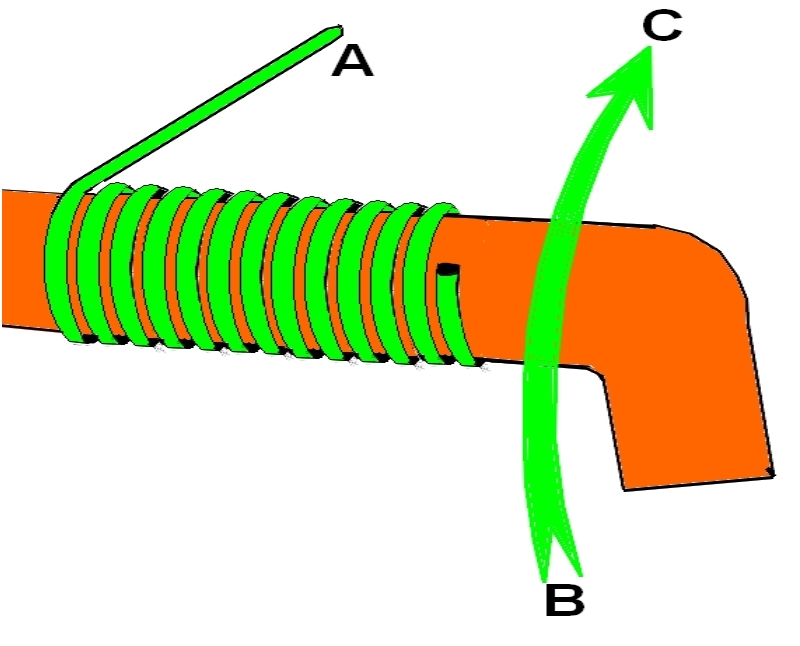

Autre panne possible, c'est qu'on ne peut plus "remonter" le ressort, c'est à dire le comprimer. Il n'y a plus d'anti-retour.
Vous verrez autour de l'axe goupillé recevant la manivelle une sorte de ressort bien serré qui sert d'anti-retour dont une extrémité extérieure se bloque sur la plaque du moteur.
Pour comprimer le ressort, on tourne la manivelle dans le sans des aiguilles d'une montre ( de B à C sur le croquis).
Les spires ont tendance à s'ouvrir, et on peut tourner la manivelle, donc comprimer le ressort.
Lordsqu'on stoppe, le ressort entraîne la manivelle dans le sens inverse des aiguilles d'une montre. Les spires se serrent sur l'axe et le bloque. L'échappement se fera alors sur le régulateur et le plateau du phono.
Refaire des spires dans un fil d'acier, et tourner dans le bon sens. En cas d'erreur, retourner les spires ainsi refaites et attacher l'extrémité en dernier. On prend une tige de diamètre inférieur à celui de la manivelle pour avoir un guide d'enroulement. Le fil peut être doublé, c'est encore mieux.à l'opposé.

Bonsoir, j'ai oublié de vous transmettre le croquis pour le mécanisme anti-retour.
Le voici.

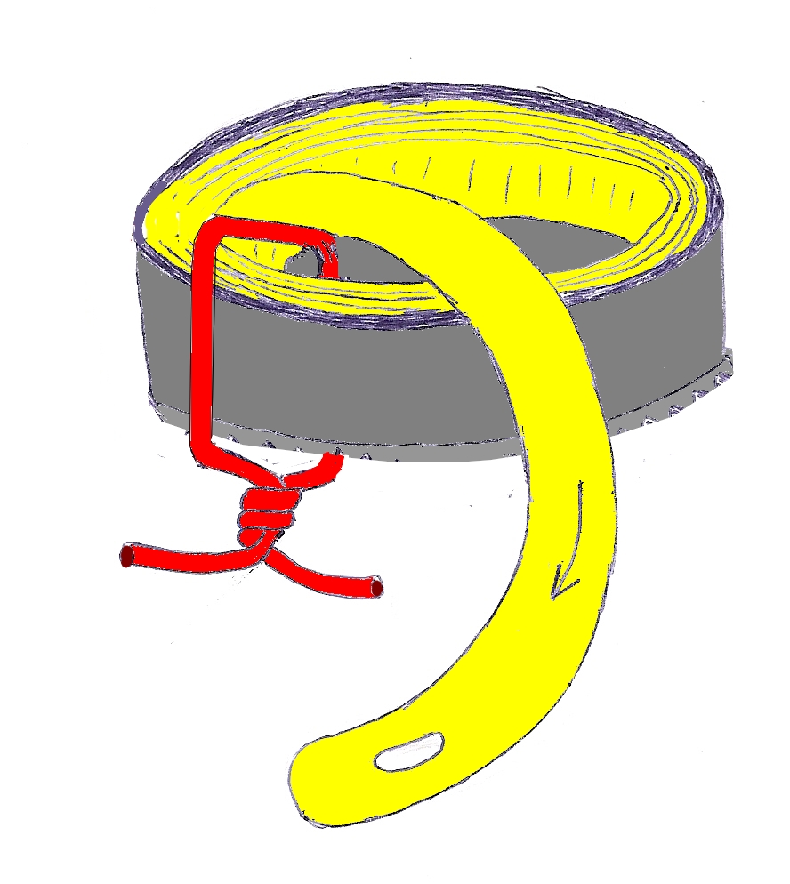

| Sujet : moteur de phonographe Nouveau | De allo39 Le 08-04-2012 à 16:42 sta |
Encore une recommandation,
Pour encore améliorer la sécurité du démontage, voici ce que je fais.
Je me place sur une surface plane ( table, établi) bien protégée des frottements ou rayures possibles.
1- L'enlève couvercle et l'axe de la boîte.
2- Je prends un solide fil de fer ( en rouge sur le croquis), et j'entoure les spires du ressort pour les empêcher de sortir inopinément. Le fil passe par le trou de l'axe.
3- Je sors le ressort en commençant par le centre, cm par cm.
4- Je déplace mon " collier" et j'en sors encore un petit peu...etc...

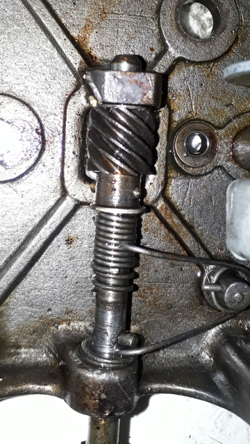

| Sujet : moteur de phonographe Nouveau | De hub42 Le 05-06-2018 à 23:54 sta |

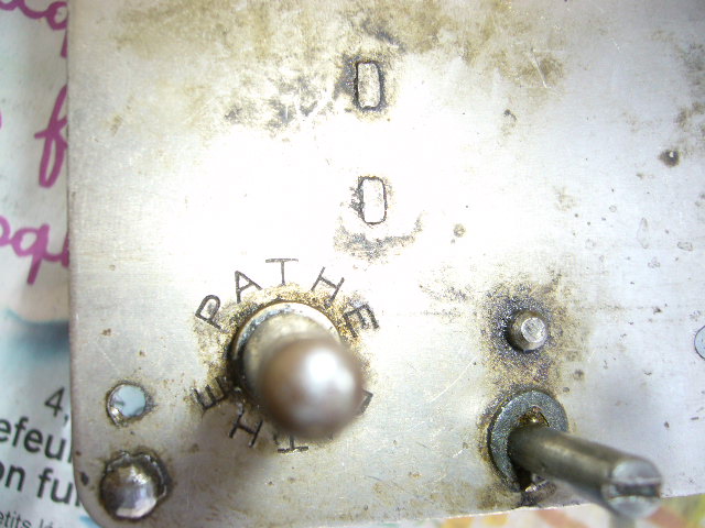

j'ai découvert votre forum étant confronté à un pb d'anti retour sur mon gramophone valise pathé diamond
je rouvre ce sujet car je comprend le principe du ressort, sauf qu'il semble y en avoir 2 (imbriqués) dans le mien.
cf photo
du coup je ne sait pas vraiment quoi faire (ou ne pas faire) pour réparer cette fonction
si quelqu'un pouvait m'aider
merci

je vous avais précisé qu'il pouvait y avoir 2 tiges acier enroulées ensemble. Le principe est le même ( voir croquis plus haut).
Vous pouvez aussi les remplacer par une seule tige, de calibre plus important.

| Sujet : moteur de phonographe Nouveau | De allo39110 Le 06-06-2018 à 16:34 sta |
Autant pour moi. Je n'avais pas vu la photo du moteur qui n'a plus ni cage ni ressort. Sans doute un démontage raté.
C'est alors bien plus compliqué car il faut que la roue dentée de la cage et son diamètre correspondent exactement à l'engrenage en votre possession. Il vous faut alors des mesures précises pour pouvoir en trouver une autre.
Mesurer, pour la cage, son diamètre possible et son épaisseur possible .
Pour le pignon correspondant à cette cage, le nombre de dents situées sur votre mécanisme.
Le meilleur étant d'avoir une photo et des mesures du mécanisme ou mieux encore de comparer avec ce que vous pourriez acheter. Il faut donc être sur place avec votre éventuel vendeur ou lui confier le tout.
Le plus simple serait peut-être de vous en faire offrir un à l'occasion de la fête des pères, de Noêl ou de toute autre occasion.

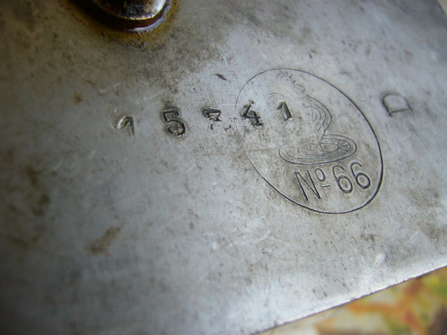

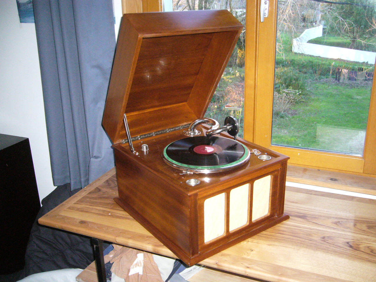

| Sujet : moteur de phonographe Nouveau | De Philippe Girard Le 11-06-2018 à 22:17 sta |
Bonsoiratous.....
Puisque ce sujet a été détérré,je peux y donner suite......
Ca fait longtemps que le probleme a été résolu!
En fait ,pas grand chose a tirer des ''pros'':entre ceux ,ou celles qui ne captent rien a votre demande et ceux qui vous proposent une restau de votre moteur pour quelques centaines d'euros....
J'ai trouvé un moteur ''Pathé N° 66'' au bout de deux ans sur LBC...
Et voila,vernis ...diverses autres bricoles....
J'ai fait la joie des petits et des grands en leur faisant écouter Maurice Chevalier ,Damia ,Frehel ,des ''fox trot''.....et puis je l'ai rendu a son proprietaire,moyennant finances comme prévu...
J'ai été remboursé de mes frais l'été dernier....
