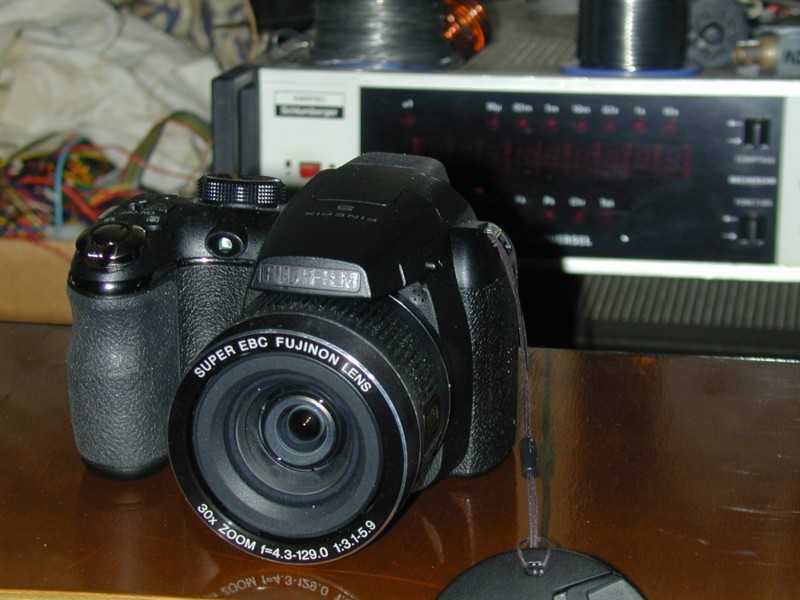

Tu fais comme moi, j'ai un Nikon coolpix 950 qui ne marchait plus, aussitôt je suis allé aheter un autre APN. Puis j'ai remplacé tous les condos du Nikon et il est reparti
La preuve, je peux photographier celui que j'ai achété...pour rien >>>>>>>
