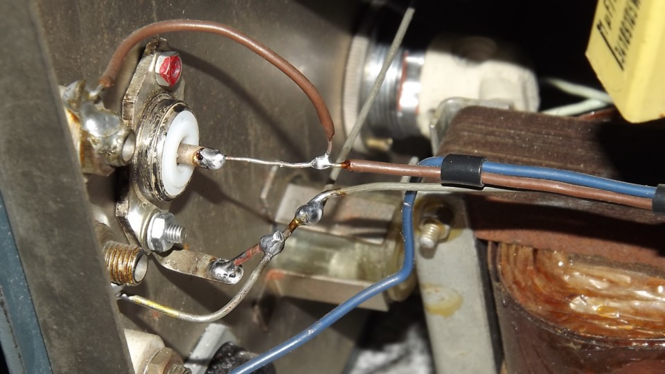

J'ai commencé la tentative de remise en service de ce géné que m'a si gentiment offert
F1FTP.
J'ai remplacé pas mal de condos et me trouve en rupture de stock, en attendant de me réapprovisionner je remplace les prises de ce modèle inconnu (j'ai rien qui va dessus)
par le modèle "CB" (tous mon câbles vont dessus, directos ou par adaptateur).

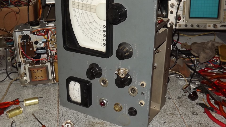

Il me faudrait un photo bien lisible de la face avant pour t'en en dire plus sur ton géné.

Sujet : Géné BF Nouveau | De Totolagalène Le 17-04-2012 à 19:17 sta |
Bonsoir Radiolo.
Merci pour ces premiers renseignement.
Des prises télé çà! Une fiche banane va parfaitement dans le trou central mais on n'a pas la masse.
Déjà une de remplacée >>>>>>>>>>>>>>>>>>>>>>>>>>>>>>>>>>>>>>>
Ce sera plus difficile pour la 2ème qui est dans le milieu (c'est une sortie de signal carré).
Je vais tenter une photo du panneau, çà peut servir au cas où il remarcherait...
Sujet : Géné BF Nouveau | De barney Le 17-04-2012 à 19:18 sta |
J’aime bien l'entourage du génè sa ce de l'atelier !!
Mois je lis « Radio control Lyon » sur le bas de l'appareil sa vaut quelque chose ?
la photo ce un gene RCL me hf
Salutations louis
