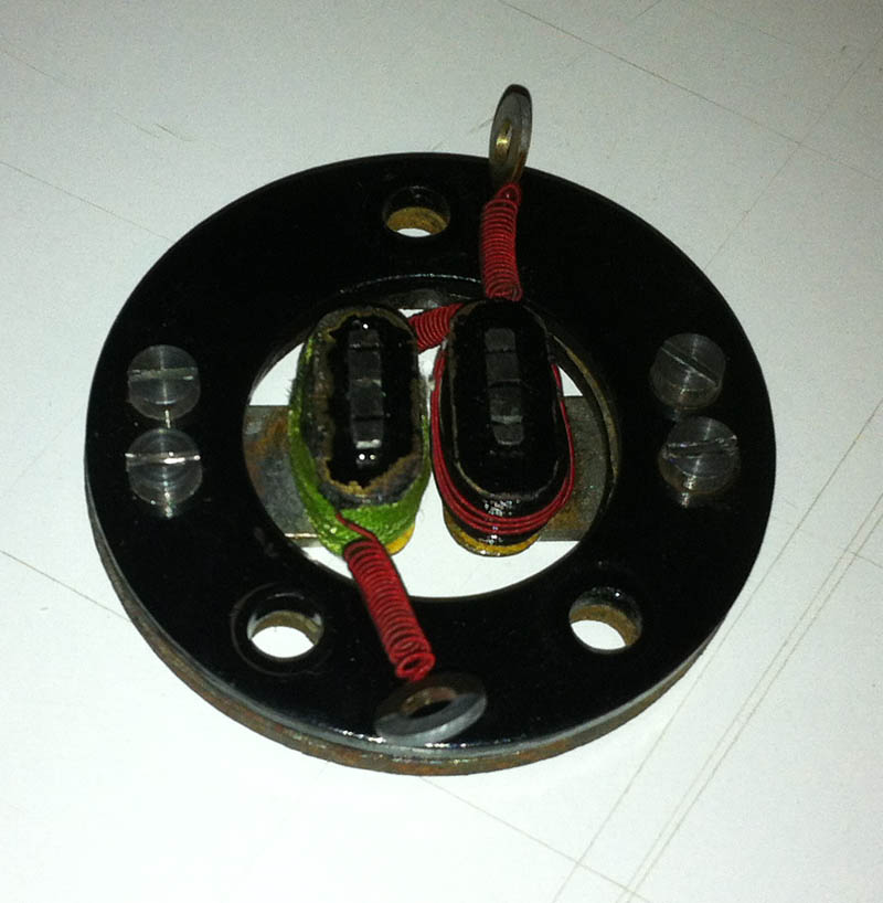

    Mais comme tout n'est pas parfait une des oreillettes ne fonctionne pas. Un électroaimant sur deux est coupé. Après avoir retiré la protection je n'ai pas constaté de défaut d'aspect (brûlure) , il n'y a pas de coupure visible.
    L'impédance du casque est de 2000 ohms et la hauteur de l'électromaimant est de 11 mm entre le haut et le dessus de la plaque de maintien.
    Quelqu'un aurait-il un électroaimant d'origine à me céder, voire les deux car ils sont liés ensembles ?
    Sur la photo le fautif est celui de droite dont j'ai retiré le tissus vert.
    Jean
Sujet : casque o. brunet Nouveau De radiolo  Le 18-04-2012 à 23:51 sta
    on rebobine.....
    On trouve le fil fin dans des bobines de relais miniature 220V ou téléphonie.
    Bien choisir le même diamètre et remplir complètement la bobine, il n'y a pas besoin de compter.....
    Amicalement
    Radiolo
