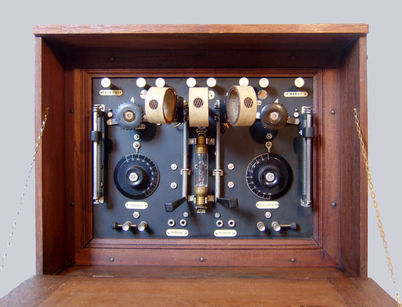

Ce superbe engin est décrit ici en anglais
Je ne suis pas du tout un spécialiste des postes des années 1920 mais je le trouve curieux:
Le tube que je n'ai jamais vu ailleurs ,avec des filetages alors qu'il est clipsé .
Ce qui ressemble à des éclateurs
Les écrous sur les boutons des CV
Deux rhéostats de chauffage alors qu'il n'y a qu'un tube

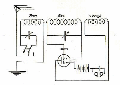

Le schéma.
J'aimerais avoir l'avis d'un connaisseur.
Sujet : la belle Nouveau | De ON5MJ Le 24-04-2012 à 17:47 sta |
Il a existé des triodes avec les deux bouts filetés. Si je lis bien il est indiqué sur le culot "0,5 AMP max 4V". Comme c'est un poste néerlandais c'est sans doute un tube Philips.[confirmé dans le texte]. Les deux rhéostats correspondent au filament et à la tension anodique.

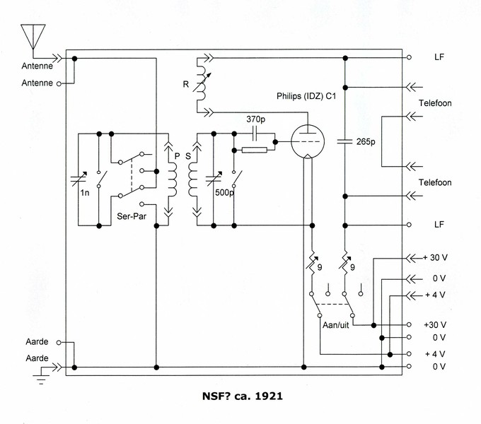

Sujet : la belle Nouveau | De Adams Le 24-04-2012 à 18:27 sta |
Je veux bien ,mais les rhéostats ne figurent pas sur le schéma (en PJ).
Vous avez l'impression que ce schéma fonctionne ?

Sujet : la belle Nouveau | De ON5MJ Le 24-04-2012 à 18:38 sta |
Il est dit dans le texte que le schéma réel du poste est quasi identique à celui présenté sur le dessin de 1920 mais avec deux rhéostats dans la réalité. C'est sans doute la différence. Je n'ai rien cherché sur ce tube, il me semble même qu'il y a eu des TM dans cet accoutrement à deux filets.
Sujet : la belle Nouveau | De jeanmarie Le 28-04-2012 à 07:11 cms |
| ![](tr.gif) |
je vais peut être dire une bêtise mais pour moi le filament n'est pas alimenté!

Sujet : la belle Nouveau | De omale 13 Le 28-04-2012 à 16:36 sta |
Adams a donner le lien pour le schémas
il est ----------------------------------->>>>>
Sujet : la belle Nouveau | De F6CER Le 28-04-2012 à 16:50 sta |
C'est une triode à argon , comme la UV200 américaine de la même époque
avec ces tubes très sensibles en détecteurs , il n'y a même pas besoin de résistance de chute de grille dans la majorité des cas (contrairement à une triode à vide poussé)![:op](s15.gif)
Sujet : la belle Nouveau | De marcel warin Le 28-04-2012 à 18:03 sta |
Sur le chassis,le filament de la triode semble bien branché, et j'ai vu un site, ou on voit la triode avec le filament allumé
