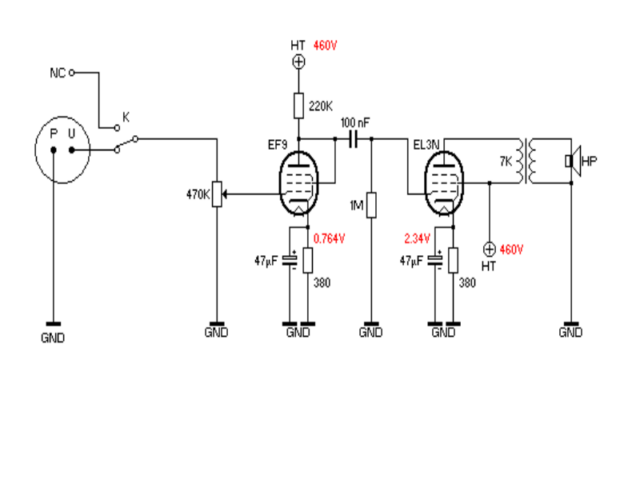

Je suis en train de refaire pour la troisième fois (au moins) la partie BF du fameux poste Ariane E550 (qui n'a pas fini de gonfler plus d'un, j'en suis sûr!)
Symptômes: Hyper faible puissance dans le HP (faut coller l'oreille au HP), distorsions et HT super élevée au niveau de la cathode de la EZ80 (450 - 460V).
Tension qui bizarrement ne chute pas avec l'ampli BF au fesses qui doit normalement pomper pas mal!
==> Schéma ci-joint
La partie BF se compose d'une EF9 montée en triode (pré-amplification) et d'une EL3N (finale BF)
J'ai essayé de remplacer les tubes, sans grand effet! (soit mes lampes sont toutes HS ou soit le problème vient de l'ampli!)
De plus, je trouve des tensions de polarisation totalement saugrenues sur les cathodes des deux lampes!
J'ai tout de même réussi a faire disparaître le Larsen qui se produisait quand je baissait le volume (recâblage par de nouveaux fils blindés)
Une idée svp?
